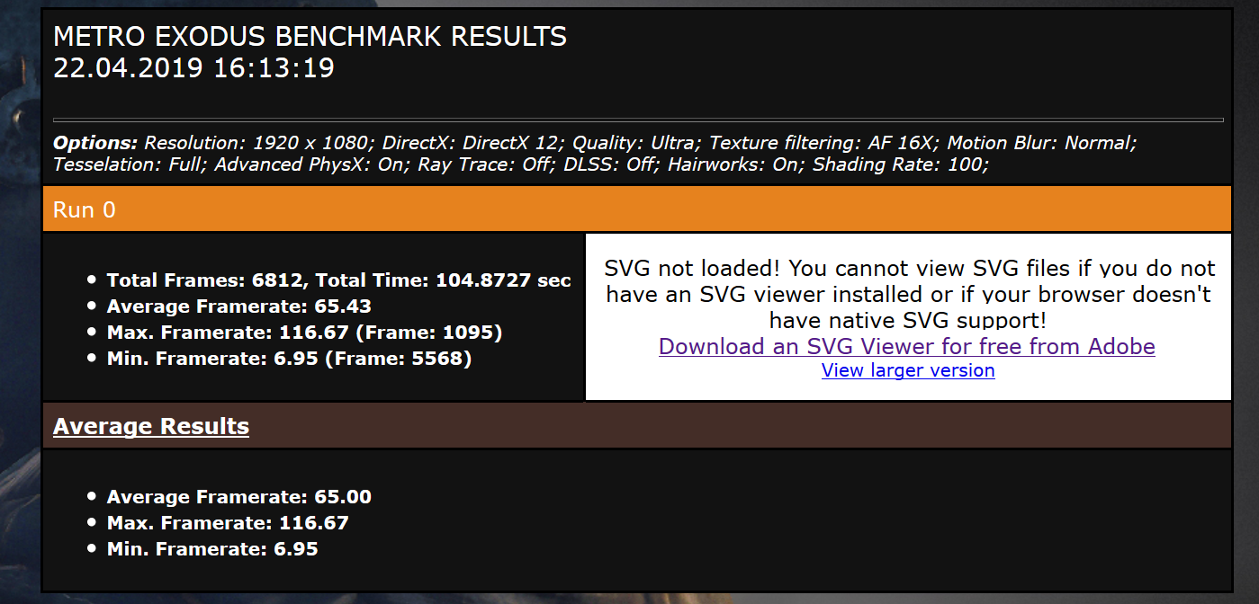

leodemon писал(а):
в играх результаты плохие
в чем выражается? Можно какие-нибудь логи посмотреть?

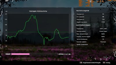

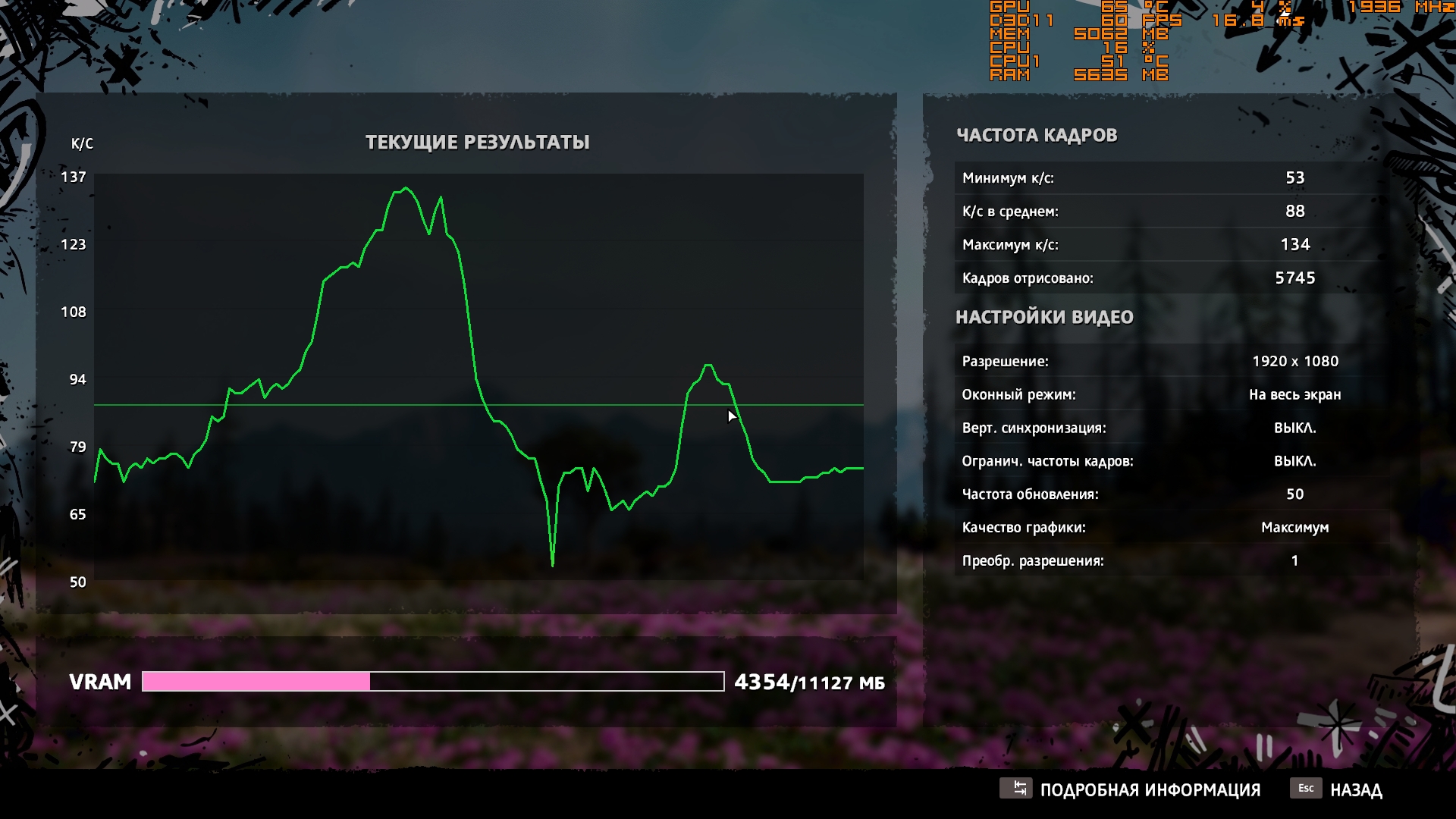

вот примерно что в играх,но 1080ТИ в других темах посмотрел у народа гораздо больше фпс
FarCryNewDawn_2019_04_22_16_30_59_964.jpg [ 851.15 КБ | Просмотров: 1458 ]
метрошка.PNG [ 234.38 КБ | Просмотров: 1458 ]

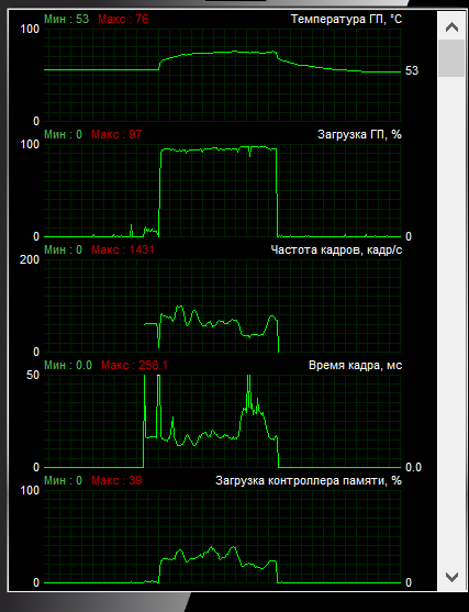

leodemon, не помешали бы логи gpu-z/afterburner после прогона игры, чтобы видеть загрузку видеокарты.
И у вас монитор 50 Гц?
Регистрация: 17.12.2008
Откуда: взялся питер?
4к телик)

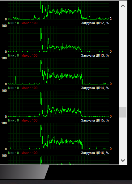

логи скинуть не могу,но загрузка 90-98 в основном 95
тротлингов нет,единственно на что грешу,винду не менял после смены платформы с FX.
1.PNG [ 37.18 КБ | Просмотров: 1441 ]
2.PNG [ 35.35 КБ | Просмотров: 1441 ]
3.PNG [ 30.43 КБ | Просмотров: 1441 ]
винду конечно стоит сменить и смотри у тебя 2700 + 1080ti = чифтек 560w поди еще старенький
Регистрация: 23.11.2017
leodemon писал(а):
в основном 95
95% это и есть полная загрузка видеокарты. Мониторинг не всегда корректно отражает загрузку видеокарты в разных играх. Для того что бы проверить не уперлось ли в видеокарту, нужно снизить разрешение. Тайминги у тебя кривоваты в некоторых местах.

leodemon писал(а):
подскажите что еще можно в таймингах покапаться?
trfc400 край.
У тебя тайминги шикарные на 3200 в сравнении с моими. У меня 16-18-16-16-36-56 и tRFC 448. :-)
В играх ты должен сливать 10 - 15% fps владельцам хорошей памяти - это нормально.
Иногда разрыв больше в 1080р, если игра оптимизирована под Интел.
В 2К, 4К обычно решает видеокарта + DRAM с высокой частотой и низкими таймингами.
