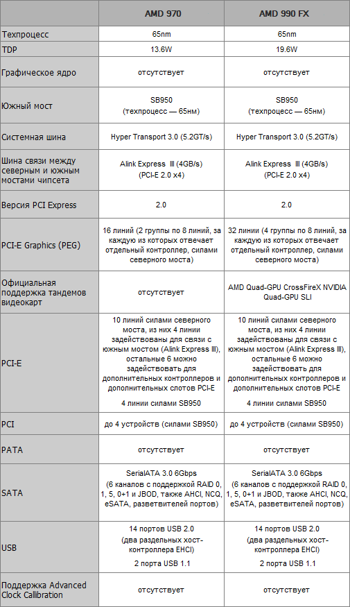

SerGee писал(а):
А вот северный мост 970 просто беда - огонь!
И это при том, что у него на 6 Вт меньше TDP против 990FX, который у меня выше 45 градусов никогда не грелся.
Самые горячие узлы на моей материнке - VRM, которые в нагрузке раскаляются аж до 51 градуса
Так что, у вас беда не с северным мостом, а с его охлаждением. Меняйте термоинтерфейс хотя бы на КПТ-8 или Алсил-3.
Добавлено спустя 11 минут 7 секунд:
S_Snake писал(а):
если радиатор горячий, то он по факту отводит и рассеивает тепло, а если нет, значит что-то ему мешает
Если радиатор горячий, то это ещё ничего не значит.
Если бы вы имели дело с тепловым расчётом полупроводниковых приборов, то знали бы, что температура на радиаторе на 10-20 градусов меньше температуры охлаждаемого кристалла.
А разогрев кристалла может происходить из-за высокого теплового сопротивления термоинтерфейса, недостаточной площади теплового рассеяния радиатора или плохого обдува поверности радиатора.
Если посмотреть на отводимую мощность и площадь радиатора северного моста, то становится видно, что радиатор соответствует по размерам процессорным кулерам Socket7 и Socket370, которые отводили сопоставимые мощности.
Значит, проблема в термоинтерфейсе и вентиляции.
chipset.png [ 53.45 КБ | Просмотров: 1432 ]

S_Snake писал(а):
само собой разумеющееся. просто я это сказал так, к факту.
факт состоит в том, что исключительно по температуре радиатора ничего сказать нельзя, так что прежде чем сказать что-то "просто так" думайте.
Цитата:
думаю все в этой ветке знакомы с термодинамикой, физику все в школе изучали (или не все?).
думаю, основы теплопередачи и теплотехники - это далеко не вся термодинамика, но слово красивое - брякнуть приятно, в особенности, если не изучал предмет далее обзорного курса физики и химии в школе. :haha:
