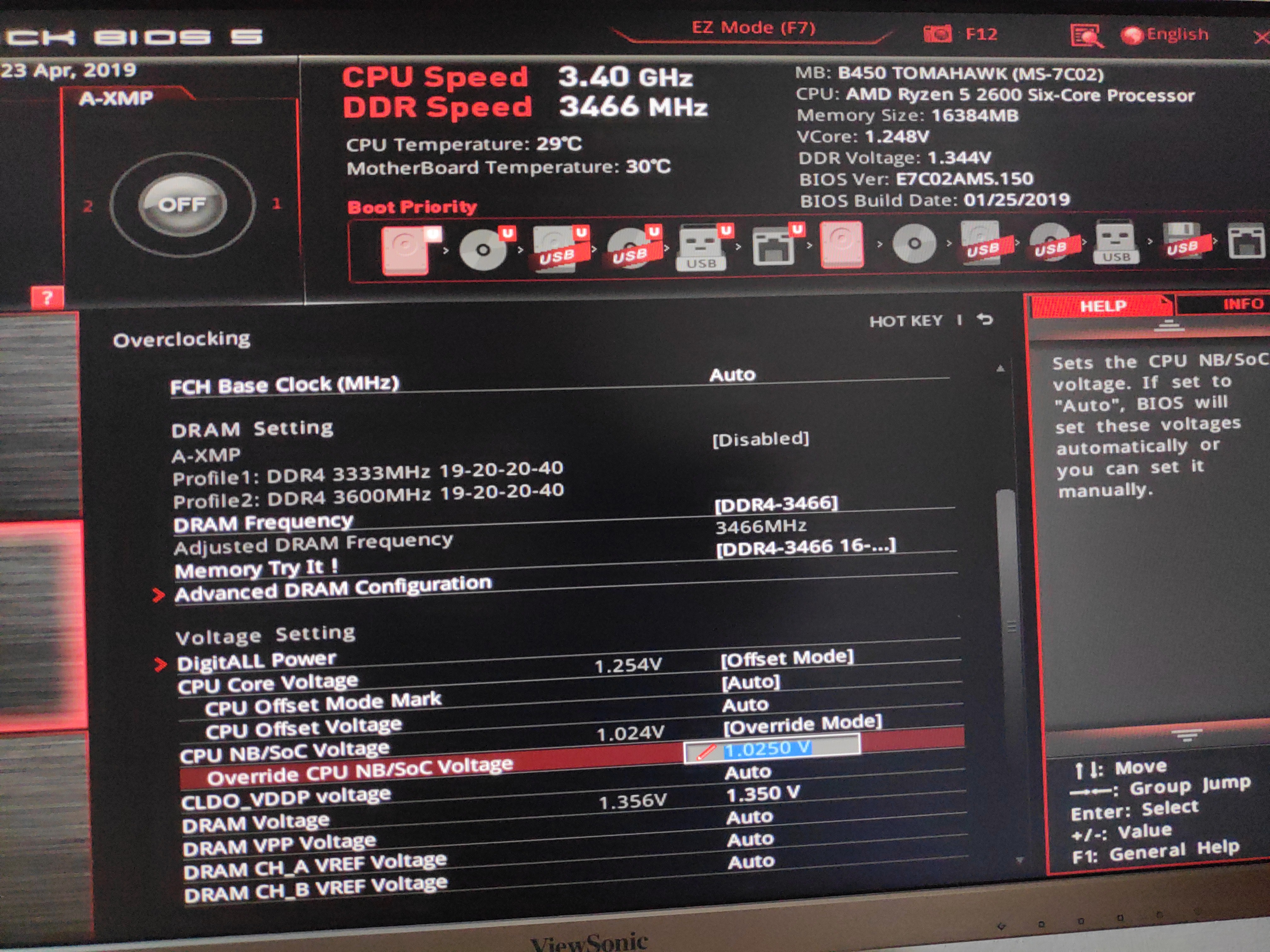

IMG_20190423_073756.jpg [ 3.36 МБ | Просмотров: 1103 ]
Люди подскажите что где подкрутить ? 8-)
Скрин RTC нужен.
Регистрация: 21.10.2005
Откуда: ЛенОбл
хуиникс CJR?Смотри настройки Ласмуса.power down в disable

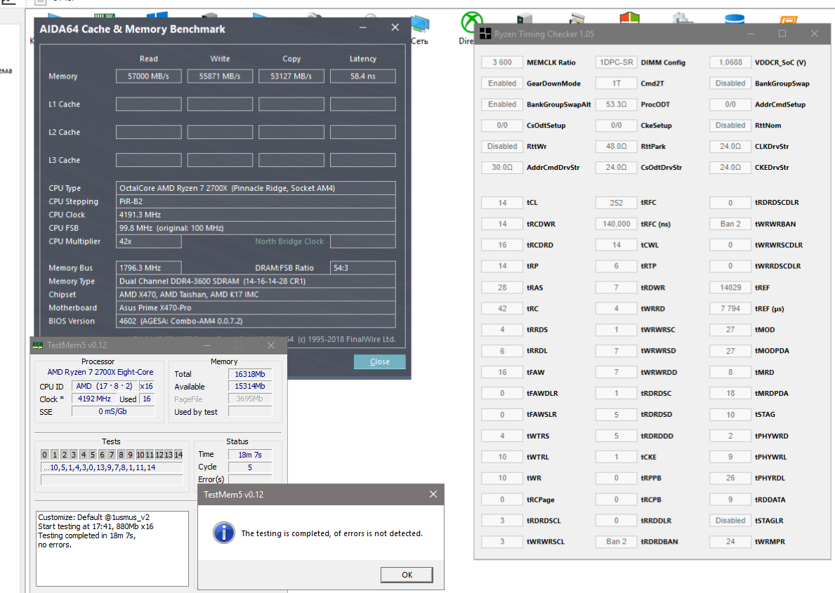

Потратил немного свободного времени и отвоевал у производителя своей платы обещанные 3600мгц по памяти. Но тут скорее новая агеса (0.0.7.2) помогла, т.к. на старой максимум стабильными были 3466cl14 и 3533cl16.
Правда с ужатыми таймингами пришлось поднакинуть +0.2v на память относительно 3533cl14.
И того 3600cl14@1.52v :)
3600cl14
Screenshot___1.png [ 327.52 КБ | Просмотров: 778 ]
3666 и выше уже мои плашки не могут вообще т.к. требуется procODT 60+, а там уже ошибки лезут не зависимо от таймингов.
Поздравляю! Непонятно только почему такой волтаж нужен высокий? Память из коробки 3200 CL14 или 3600 CL15?
Регистрация: 23.06.2017
Откуда: Беларусь
Фото: 14
3600cl18(18-20-20-39)
отсюда и такой высокий вольтаж для cl14.
Ryzen 7800x3d+Custom Loop/Asus ROG Strix B650E-F Gaming/2x32GB@6500cl30/Palit GameRock OmniBlack RTX 4080 16GB/CORSAIR RM850x
Регистрация: 22.01.2017
Откуда: C Грозного
bigmotor писал(а):
обычно описывается проблема
проблемы как таковой нет. Хочу разогнать процессор.
Добавлено спустя 1 минуту 54 секунды:
HANGRY747 писал(а):
хуиникс CJR?
Да. с памятью у меня всё ок. на 3466 пашет. Ласмус помог. Хотел проц разогнать. Кроме ratio и LLC не знаю какие параметры надо крутить
Asus XG27A /Emotiva TA1/Magnat 503/Crucial B-x -3600 cl16/i5 10600k- 4.8/Fuma 2/FD Define S/RTX 4070 Asus Rog Strix/MSI Z490m GE WI-FI/SSR-550PX
Тогда поздравляю вдвойне! Выжать из такой памяти 3600 CL14 - просто PC Master Race! :old_applause:
Откуда: Беларусь
Фото: 14
Благодарю.
А ничего больше и не нужно крутить. Ставите llc = mode 2 или 3 и начинаете перебирать множители и подбирать вольтаж.
Откуда: C Грозного
СPU Core Voltage в офсете выставлять ? И какое значение нужно устанавливать в CPU Offset Voltage?
