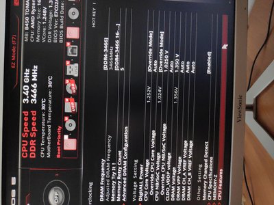

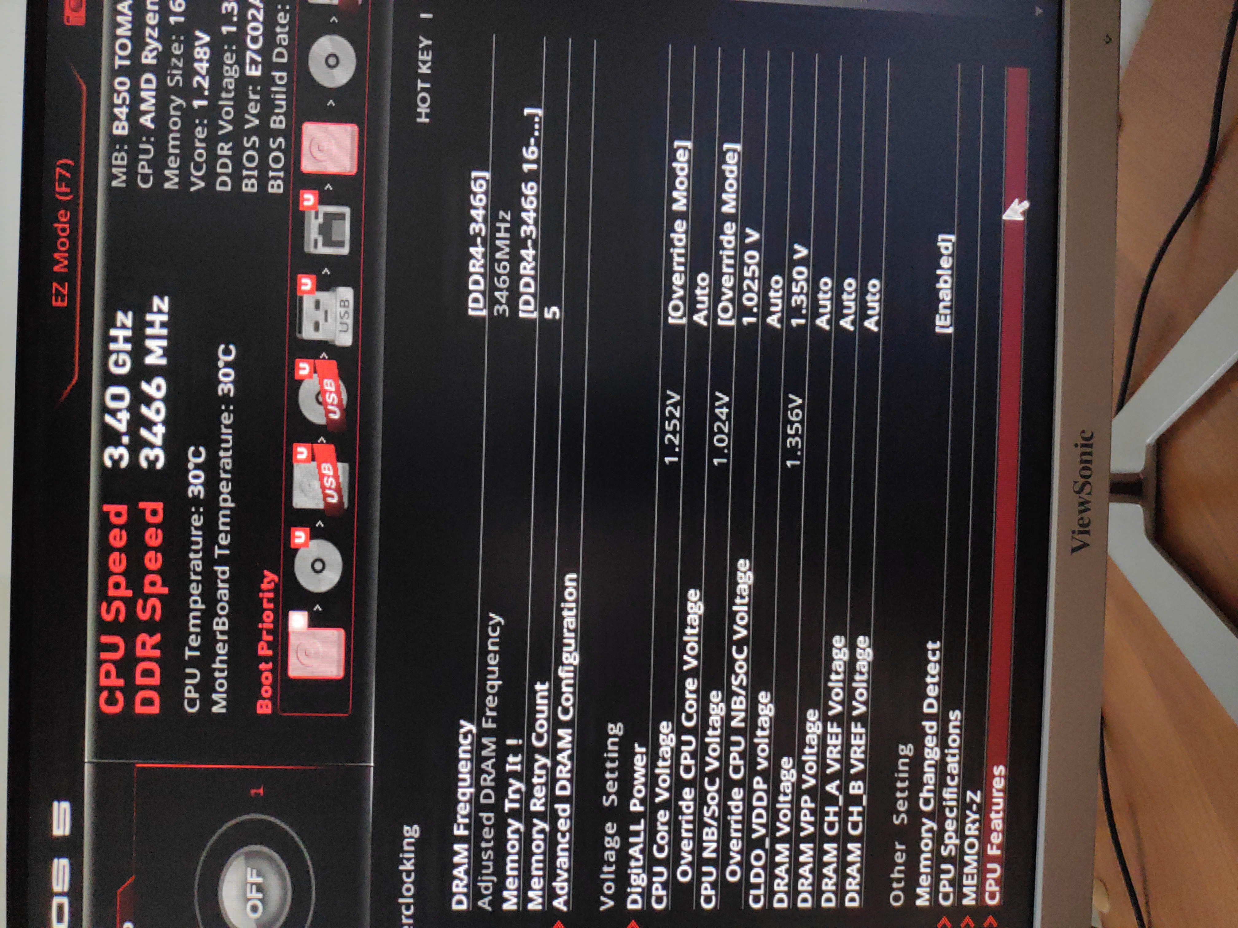

SimoraA писал(а):
тоже самое что и manual
То есть в override мне не нужно в ручном режиме выставлять вольтаж в CPU Core Voltage? Для наглядности скинул фото
IMG_20190424_063804.jpg [ 3.43 МБ | Просмотров: 977 ]
Asus XG27A /Emotiva TA1/Magnat 503/Crucial B-x -3600 cl16/i5 10600k- 4.8/Fuma 2/FD Define S/RTX 4070 Asus Rog Strix/MSI Z490m GE WI-FI/SSR-550PX
Регистрация: 06.12.2018
Нужно. В правой части клавиатуры (Numpad) подбираете нужное напряжение кнопками "+" и "-"
Вы же SoC выставляли через override. В Cpu core voltage также (принцип я имею ввиду, напряжение конечно другое будет)
Gigabyte b560m aorus pro + 10400f + crucial ballistix 3000cl15 red 2x8 (micron e die)
Регистрация: 22.01.2017
Откуда: C Грозного
Я извиняюсь , а вот если в Offset выставлять мне нужон + 0.125 или - и сколько там правильно получается то ?
А смысл? Через override можно же выставить? Даже шаг одинаковый что там , что там (0.0125 V). Это если хотите сброс частот в простое , то да , нужно выставить через оффсет.
смотря какое текущее напряжение. Для меня удобней зафиксировать через override , например , 1.25 V, перезагрузка и потом через оффсет добавлять или отнимать от этих же 1.25 V
