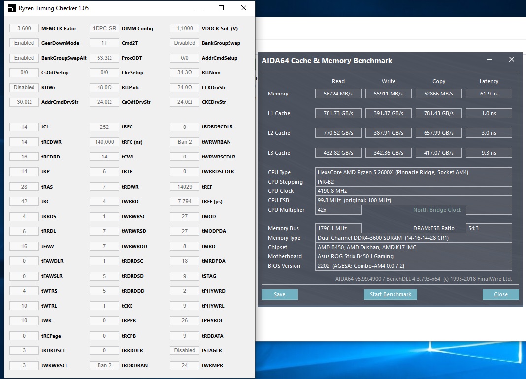

lDevilDriverl писал(а):
57,2
частота лютая :good: но латентность мне думается ниже должна быть,примерно 54-55нс :?:

Remarc писал(а):
частота лютая но латентность мне думается ниже должна быть,примерно 54-55нс
Тоже так думаю + у него 4400мгц камень. У меня на 3600cl14 58ns.
itx платы супер память гонят конечно :)

Remarc я вот хз, но у меня такое чувствие есть, что почему-то, у R7 латентность получше R5 изначально. ну такое) да и там все по 14;)
Нужно на топовый G.Skill переходить! все по 14 - ай нравиться :-)

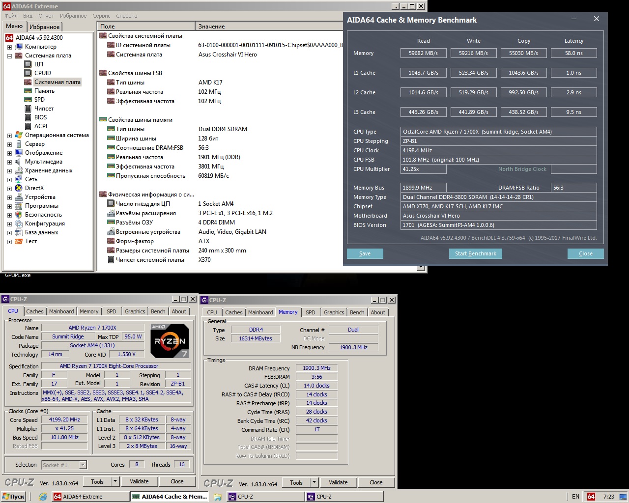

Разница есть только между zen и zen+. У Remarc на 1700x@4.2 задержка 58ns на 3800мгц, а это отличный результат для первого поколения, даже не беря в расчет что у него голая система с минимальным количеством всякого шлака работающего в фоне :)

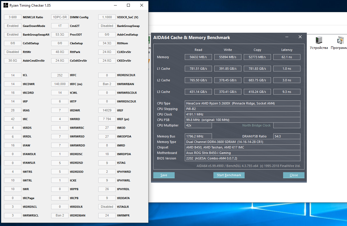

Spaik вот кстати можно проверить! кинь плиз свой rtc и давай выставим одинаковые множители, llc и прочее. Ну и потом пару ранов аиды
Держи.
а мне кажется, что результаты из безопасного режима :?:
меня как то уже закидали помидорами за
предположение , что тестировать в безопасном режиме лучше. Но я до сих пор думаю , что это хорошая идея. У всех одинаковые условия, ничего не мешает. Ведь у разных пользователей разные потребности и соответственно разные программы/службы работают в фоне, что неплохо влияет на результаты.

Spaik интересно :-)
a2.jpg [ 221 КБ | Просмотров: 735 ]
a1.png [ 309.86 КБ | Просмотров: 735 ]

lDevilDriverl А если в безопасном режиме прогнать?
Странно конечно.
Ryzen 7800x3d+Custom Loop/Asus ROG Strix B650E-F Gaming/2x32GB@6500cl30/Palit GameRock OmniBlack RTX 4080 16GB/CORSAIR RM850x
Регистрация: 18.04.2014
Фото: 23
Spaik ты в безопасном режиме делал?
Я для второго скрина, дал аиде приоритет реального времени. Не знаю, даст ли что-то безопасный режим
Нет, но у меня Windows 10 LTSC, вырезано много чего.
Фото: 23
Spaik 60.4 в безопасном режиме
1. 5950x c8hw bdie 6800xt, 6900xt
Регистрация: 02.02.2012
lDevilDriverl, Spaik, я результат 62ns получаю на 3533MHz 16-18-16-16-36-54 c разгоном в 4,1GHz. Так что похоже на правду, что задержки на R7 ниже, чем на R5.

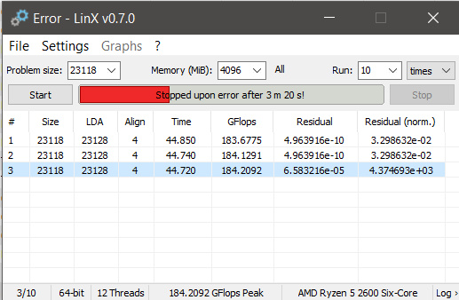

Никто не сталкивался с подобной ошибкой (скрин не мой, но ситуация та же):
IMG_20190424_211552.jpg [ 95.59 КБ | Просмотров: 587 ]
Решил покрутить тайминги на ОЗУ. Ну вроде в этом дело , правильно? Я тоже так подумал , но после этого ещё два раза запускал линкс 10 и 15 проходов и ошибки нет, как и невязок. Сейчас вот третий раз запустил с почти макс объёмом памяти и ничего.
тм5 с новым конфигом ошибок не находит.
Мистика?
Что крутил:
первички. было 16 17 17 17 34, поменял на 16 18 18 18 34
tRC поставил 52 вместо 54, trfc 416 вместо 480.
tWTRL - 10 (было 12)
rrds/rrdl - 4/6 (было 6/9)
tRTP - 8 (было 12)
tFAW 24 (34)
tCKE 1 (8)
rdrdsd/rdrddd - 4/4 (5/5)
wrwrsd/wrwrdd - 6/6 (7/7)
напряжение на память не менял. 1.35 V
Gigabyte b560m aorus pro + 10400f + crucial ballistix 3000cl15 red 2x8 (micron e die)
