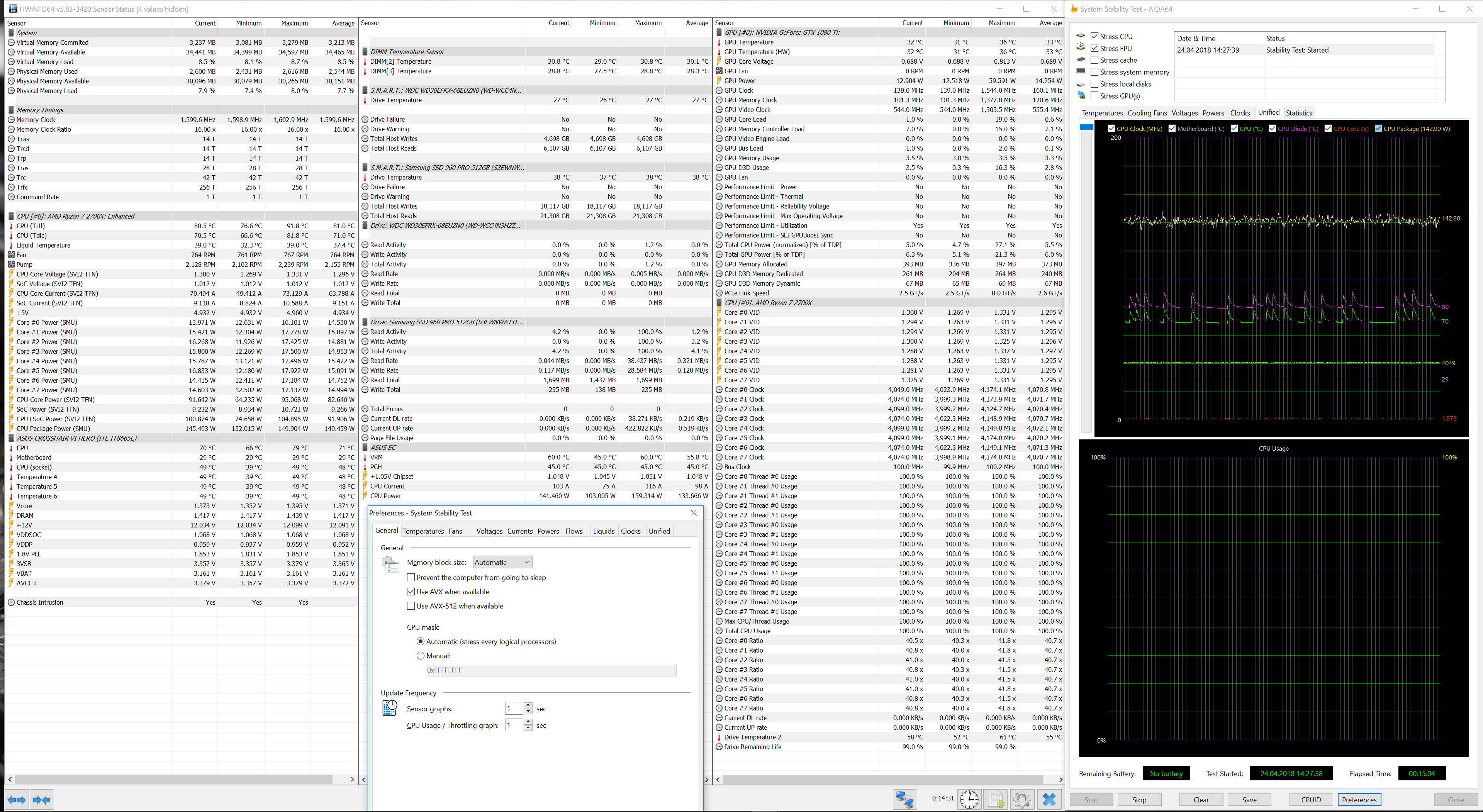

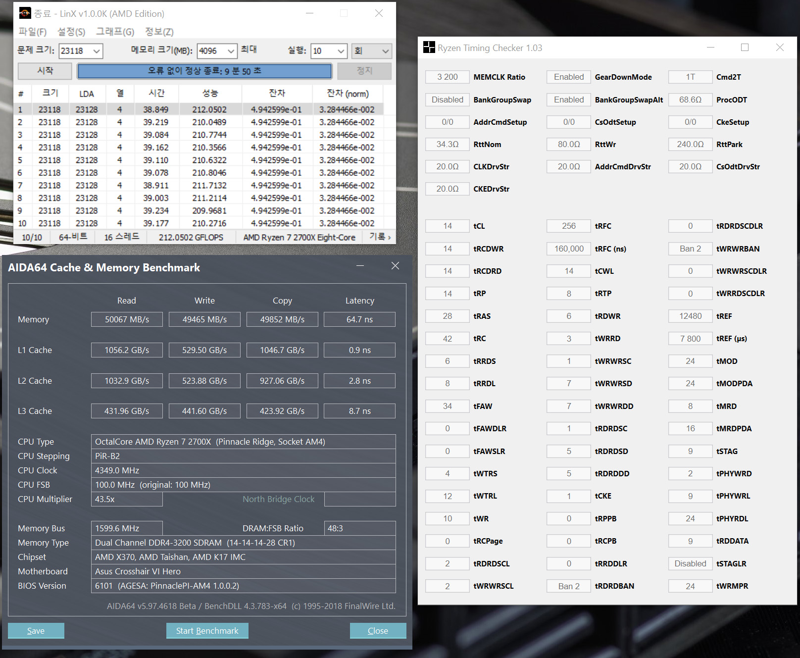

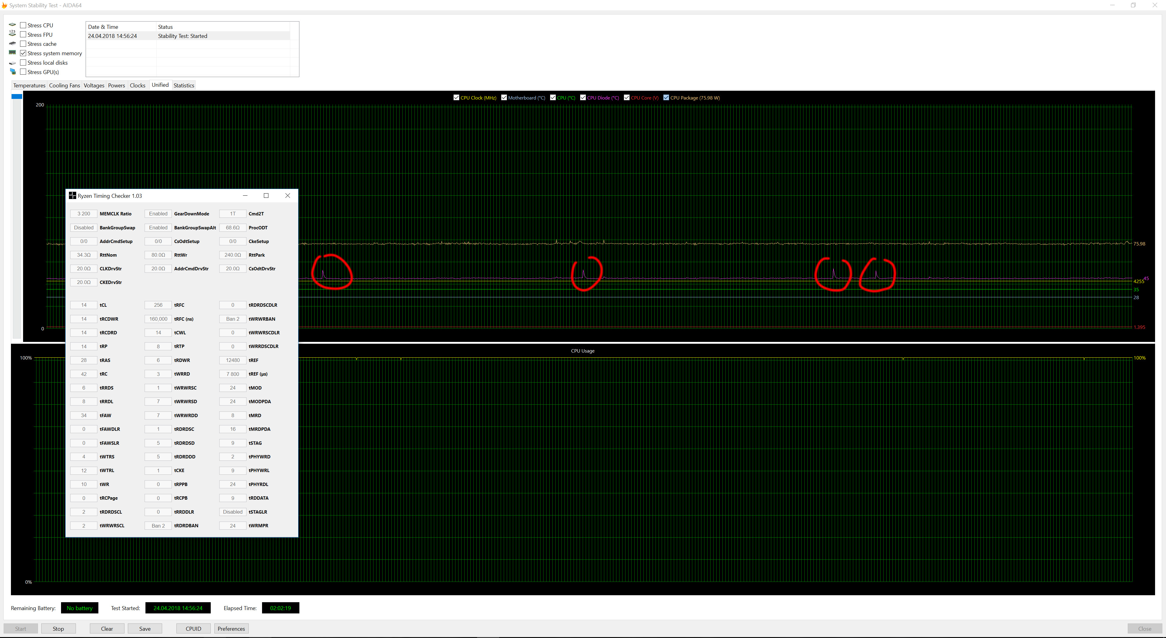

картинки
4100.jpg [ 3.04 МБ | Просмотров: 2073 ]
3200stable.jpg [ 2.87 МБ | Просмотров: 2073 ]
3200stable2.jpg [ 648.31 КБ | Просмотров: 2073 ]
Так же попрошу воздержаться теперь от обсуждений которые не касаются zen+ (поближе к конкретике). Спасибо. :-)
