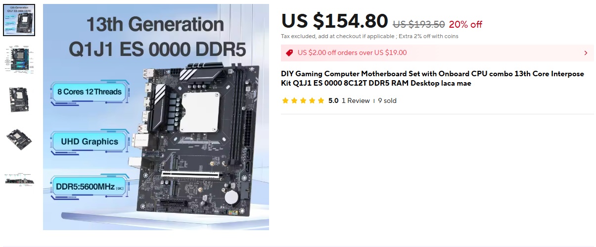

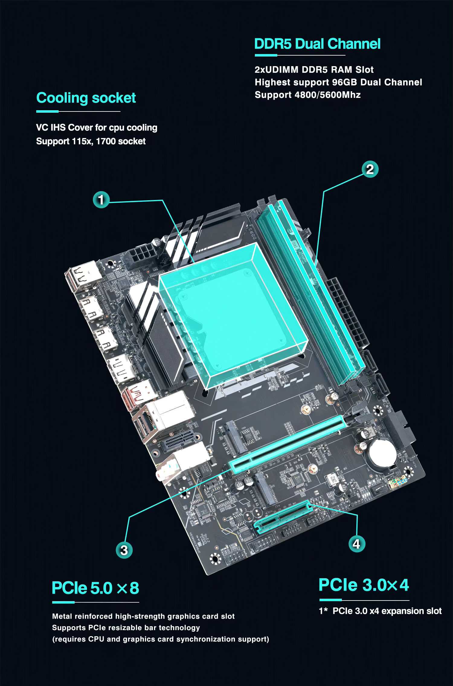

вот, не нашел профильной темьl, поетому пишу сюдой
Створити точковий рисунок.jpg [ 134.41 КБ | Просмотров: 1874 ]
Sde5c901791a542e5b60aebe32f35e167J.jpg [ 237.07 КБ | Просмотров: 1874 ]
S8c6459771b064b12a256d2acdd0d5a66w.jpg [ 337.49 КБ | Просмотров: 1874 ]
S7efd4321c11d44a6b84deb69ceb476e93.jpg [ 338.28 КБ | Просмотров: 1874 ]
Регистрация: 28.04.2012
Фото: 31
Alloinkil666 имхо, лучше инж 12 поколения на нормальной плате, чем это. Ни нормального Биоса, ни апгрейда. Если вдруг какой-то косяк с процом или платой, то сразу в мусор. Ещё обычно тут слабый VRM, хотя и с радиаторами, которые ему все равно не помогут. Да и 4 больших ядра маловато или чисто офисник планируется?

а какие подсоветуете камни? и мать какую вендор чипсет на что обратить внимание, по памяти что лучше. потому как систему собирал давно еще коогда 2011-3 зеон появился. так и сижу.

На авито валяются 12900HX и прочие мутанты. Вот что-то из них и берите. Плюс обычную плату ддр4 с нормальным питанием. А эти говноплаты не нужны точно.

Под спойлер спрячь это. Если уж по максимуму экономить есть дешманские платы под lga1700 от 6к и к ним 12600HX(4+8) или 12400F/12100F. А q1j1 - это 4+4.

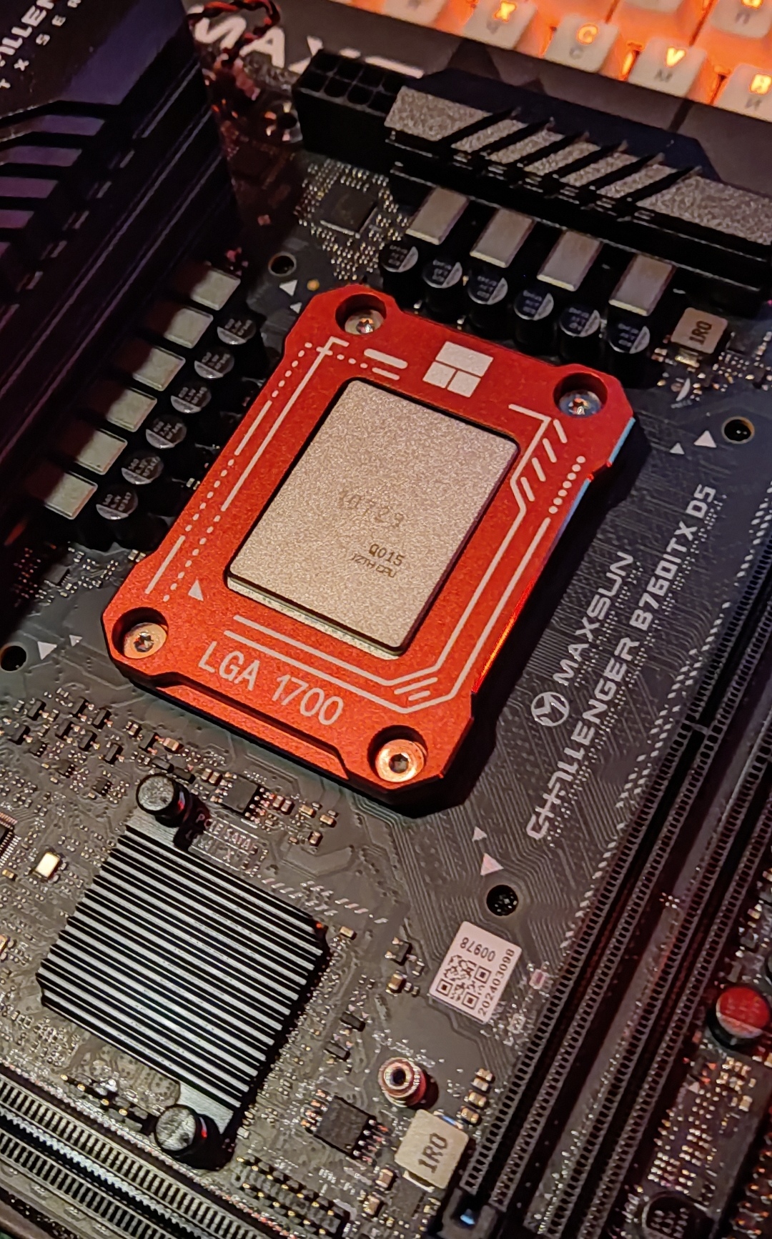

Подскажите, хочу взять на авито 12900hx. Глянул ролик, там рекомендуют на версию с крышку ставить рамку LGA1700 коррекции изгиба. Но у продавца с ней не удалось установить, говорит рамка упирается в smd компоненты, т.к. положение крышки отличается и больше смещено наверх. Правда ли это?
Вот с такая крышка нормально налезает, ставил на 12900hx и 12600hx (али или озон https://www.ozon.ru/product/jeyi-intel- ... 721598279/)
Крышка термалрайт стала нормально на 12900HX

У меня рамка не попала в пазы крышки, т.к. была сдвинута чуть выше. Снизу действительно очень близко расположен какой-то smd конденсатор. По этому решил не рисковать и вернул родное крепление.

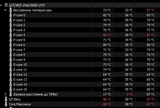

Но при тестах температуры настолько разбросаны по ядрам, что заказал на озоне рамку direct die. Сейчас там скидки- налетайте :D
Температуры под заводской крышкой у меня такие:
photo_5350747391130724376_x.jpg [ 44.17 КБ | Просмотров: 1471 ]
Наверняка крышка сидит криво и можно было бы попробовать переклеить, но решил дождаться рамку чтобы не лезть туда больше.
