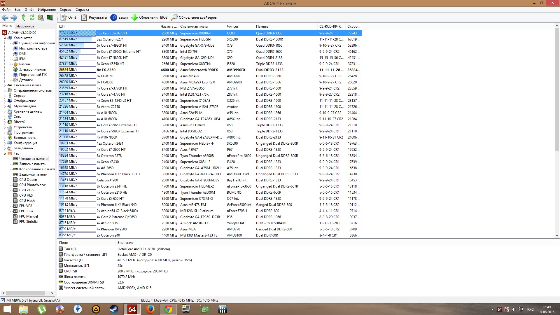

Chosic писал(а):
И вот еще, для чистоты сравнения, оперативу сделал такой же как в дефолтном результате Аиды
gangred (128-bit) оперативу имеет смысл ещё проверить.

cannibal_pro писал(а):
Chosic тайминги завышены..
2 года назад, возможно были другие..
тайминги в норме

Chosic А система свежая или та самая, что и 2 года назад? Я это к тому, что у меня система за год хламом зарастает так, что приходится менять (форматированием и заливкой образа).
Опять же, если в качестве системного диска используется SSD, при заполнении его ёмкости на >50% падает скорость системы в целом.
А вообще, на троттлинг процессора похоже - результаты на 4600МГц хуже чем на 4000МГц, хотя должны быть выше.
Если внимательно посмотреть, то и разница между FX-8350@4000 и FX-8150@3600 подозрительно маленькая - FX-8350 уже задушен, вероятно из-за системы охлаждения либо APM не выключена.
Оператива
прогоните несколько раз подряд этот тест, может просто глюк
Я знаю об этой особенности Аиды, у нее результаты могут сильно скакать от теста к тесту. Потому я проводил этот тест уже не один десяток раз за последние дни. В том числе под другой ОС.

Chosic писал(а):
Условия для дуал режима соблюдены.
как раз таки нет. надо чтоб на каналах были одинаковые планки. в cpu-z погляди режим контроллера.

S_Snake писал(а):
как раз таки нет.
S_Snake писал(а):
в cpu-z погляди
Вот
Совсем не обязательно что бы все планки были одинаковые. Достаточно соблюсти условие - в каналах должен быть одинаковый объем памяти.
не объём, а планки должны быть одинаковыми. канал должен действовать как одно целое.

Регистрация: 06.12.2012
Эмм...так мы говорим об одном и том же. 6 гб в канале А и 6 гб в канале В. 4+2 и 4+2. Условия соблюдены.

Chosic тайминг 34 - изменить на 30..
ну и по каналам - тож не верно..
канал 1: 4+4
канал 2 : 2+2
Разгоним даже «Запорожец»
так не правильно. в этой теме (или не в этой) уже обсуждалось это. morgden'а спроси, он уже проходил через это.
Я бы вообще пока оставил по одной планке в каждом канале, причём 2ГБ и посмотрел как изменится скорость, не трогая тайминги.
У меня в некоторых тестах памяти при 4-х модулях чтение-запись на 10% просаживаются по сравнению с 2-мя.
cannibal_pro При 30, сразу выбивает в синий экран. При 32 показывает 12120.
Самую первую 4 гиговую плануку не вытащить. Ее перекрывает кулер, а его ох как не хочется снимать. Ну а 2 гиговые планки я вчера вынимал. НА результат не сильно повлияло...скорее даже - никак не повлияло

Chosic писал(а):
Вот
мне тут вспомнилось, у меня даже с тремя планками (по 2 Gb) дуал-ченел работал.
так что аккуратней надо быть с AMD. ;)
S_Snake На первом твоем скрине Ganged 128 bit, на втором unganged 64 bitю Так что все врерно. с тремя планками не дуал.
всё дуал, просто асинхронный режим - 64bit + 64bit.
