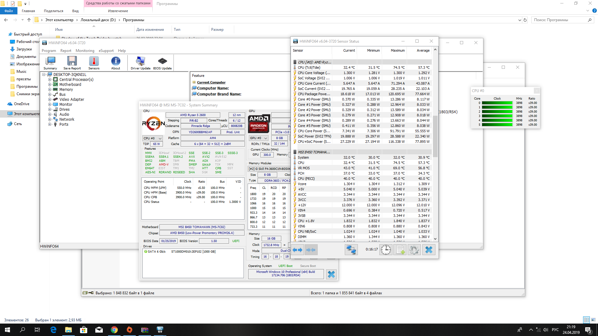

ma3uk писал(а):
А температура врм какая под linX?
Сейчас снял дверцу сетка от пыли была немного забитой,прочистил, заодно прогнал LinX температура процессора выше 74 не поднялась, а вот температура врм 69 градусов. Скрин прикладываю. Гляньте что да как :-)
Asus XG27A /Emotiva TA1/Magnat 503/Crucial B-x -3600 cl16/i5 10600k- 4.8/Fuma 2/FD Define S/RTX 4070 Asus Rog Strix/MSI Z490m GE WI-FI/SSR-550PX
уже лучше. Пробуйте снизить напряжение.
врм 69 градусов
максимальная 100 , но выше 70 не рекомендуется. У вас всё нормально.
когда запускаете hwinfo , поставьте галочку "Sensors only" .
Gigabyte b560m aorus pro + 10400f + crucial ballistix 3000cl15 red 2x8 (micron e die)

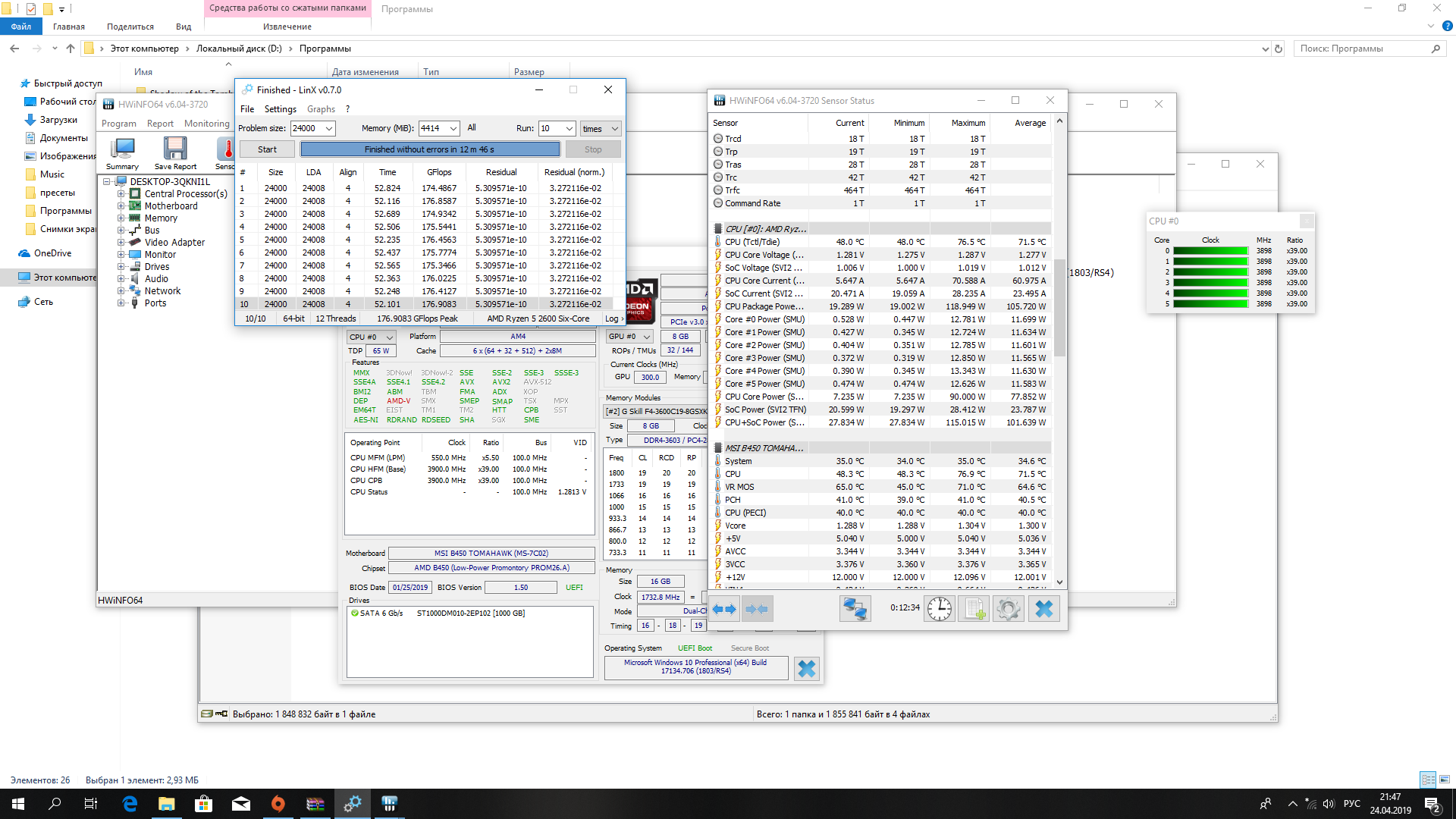

Напругу понизил на шаг. закрыл корпус, прогнал LinX , температура поднялась до 76.5 градусов. Температура врм 71.До какого значения снижать напругу ?Пока не поймаю чёрный экран ?

Кстати насчёт темпы процессора термопаста МХ -2
пока линкс не зависнет
