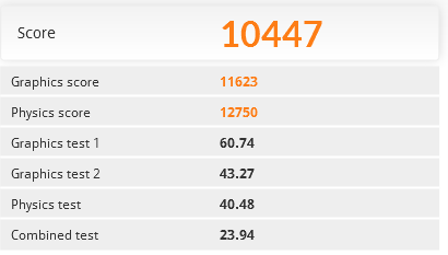

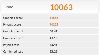

ZibeR писал(а):
Было бы интересно пару - тройка игр. Проц в стоке и проц в разгоне.
Из установленных сейчас у меня только Doom и Fallout 4. В обоих встроенного бенча нету, надо шаманить. Сделаю может на праздниках, как будет время.
Пока только 3DMark. По результатам видно, что это именно 3D ... (карта в разгоне оба раза 2-2.1 /11 Ghz)
3900 Mhz (Stock TB)
3900.PNG [ 6.25 КБ | Просмотров: 1634 ]
4900 Mhz
4900.PNG [ 6.15 КБ | Просмотров: 1634 ]
P.S. Это FS Extreme если что, тот что ренедерится в 25..x14..
