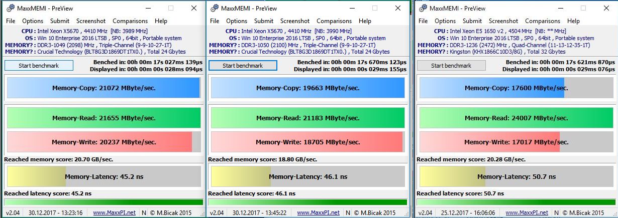

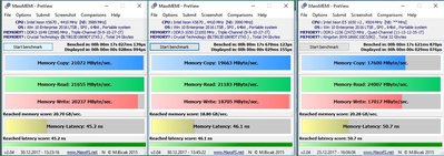

итак добрался я до компа с X5670. Работа памяти 3канала 1366 VS 4 канала 2011v2. слева на право: 1картинка - только загрузился, 2 картинка где-то на 10 прогоне, 3 картинка 2011v2.
