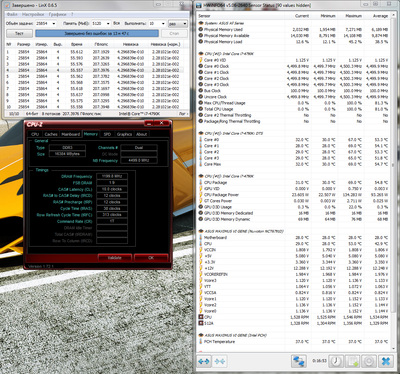

Регистрация: 08.09.2005
Фото: 15
Мой при 4500 ядра/кэш и включенным HT - 207 GFlops
Скрин
4500-4500@1.125V.png [ 746.52 КБ | Просмотров: 2146 ]

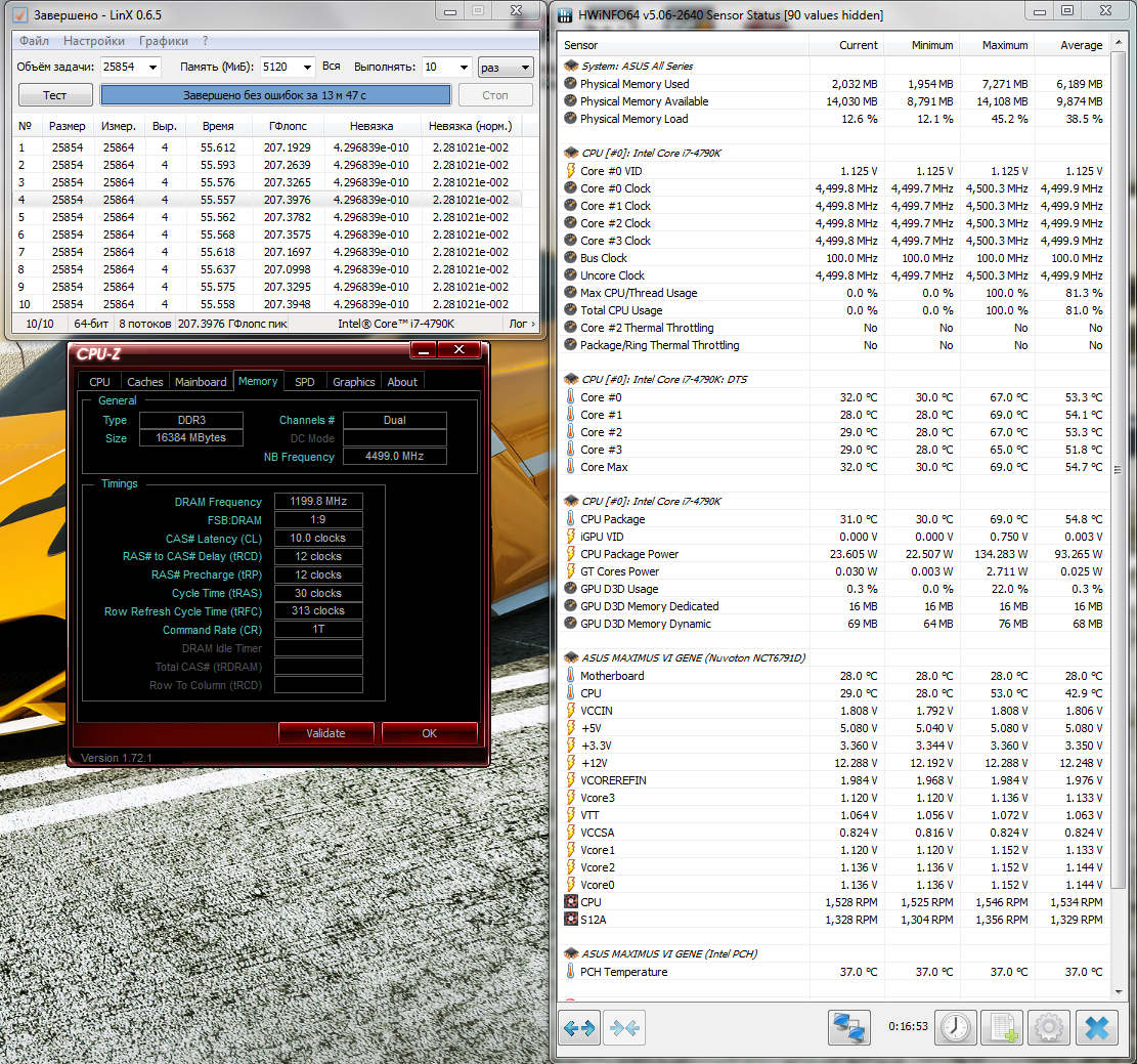

Qvak писал(а):
так где ж скрин??
вот зануда. Ок, спецом для тебя сделал. Убил полчаса времени впустую.
вот с 4 потоками с задачей 28
вот с 8 потоками с задачей 28
вот с 8 потоками с задачей 41
Qvak писал(а):
Вот еще ссылка на 4790к и почти 200
Удивил. Посмотри мои скрины - все 3 - больше 200. почему в предыдущий прогон было меньше - я не знаю - температура тоже меньше была. От себя то что-нить покажешь?
И я не понимаю предмета спора... мы говорим о стабильности. Если хоть в одной любой программе система валится, то она не стабильна. Точка. Я не бью себя пяткой в грудь что у меня 100% стабильна. Тем более что я уже убедился на своем опыте - гонял систему тестами всякими - и Линкс и ОССТ и играми и Пинакл - все ОК, но иногда банальная загрузка Оперы отправляла комп в 124 БСОД. Поднял напругу до 1,38 - все прошло как и не было. но возможно что найдутся еще какие-нибудь условия, которые смогут завалить мою систему.
