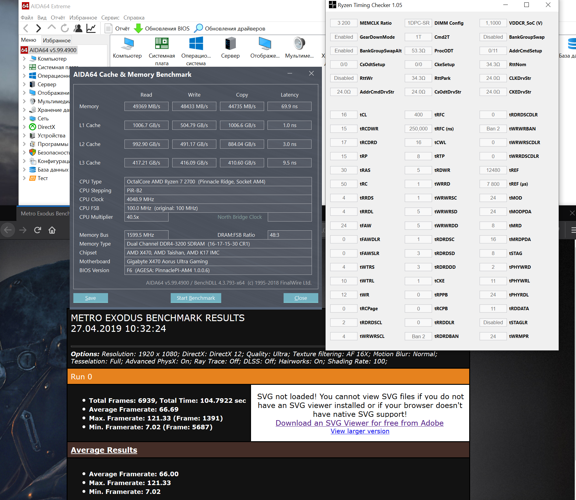

после пару(тройку) дней мучений я вернулся :D
решил остановиться на 3200(вместо заявленных 3466) но результаты в играх меня Катострафически не устраивают,в соседних темах бенчмаркинг,у людей на более слабых конфигах фпс выше! :bandhead:
куда копать то(уже вроде все что мог по таймингам скинул)
например метро,загрузка гпу около 95 редко 98
частота проца 4050
маловато.PNG [ 1.08 МБ | Просмотров: 1242 ]
запустил Dirt 2.0 загрузка гпу в 4к 93 процента
Gigabyte X470 Ultra Gaming
Ryzen 7 2700 4050
colorfull gtx 1080ti (12000)
elite 3200 14
ssd 500gb
hdd 500gb + 3tb
dark power pro 1000w
тайфун 120

leodemon писал(а):
куда копать то
gdm, bgs alt. даёт выключить?
Первички какие то интересные. Сами подбирали?
А вообще мне кажется некоторые вторички пережаты.
В шапке статья от куратора. Там есть таблица в конце 5 страницы.
У тебя тайминги отличные. Разгон памяти играет большую роль для fps в 1080р. В 1440р, 4К упор в в видеокарту, а разгон памяти влияет на минимальный 1% fps.
Например в 1440p в Ведьмаке 3 и Total War: Warhammer у меня был одинаковый результат что с памятью 2400 Мгц, что 3466 Мгц. А вот в 1080р разгон дал 17.5 % прироста fps в TW:W и 19.8% прироста в Ведьмаке 3.
Как говорил выше разгон дает стабильный минимальный fps. В Ведьмаке 3 в 1080р с памятью 2400 Мгц fps был 112 - 121, с разгоном памяти до 3466 Мгц - 143 - 145 fps. Т.е. разгон памяти сделал диапазон fps под нагрузкой минимальным.
Железо в профиле, настройки и тестовые сцены могут указать в личку, здесь это оффтоп.
