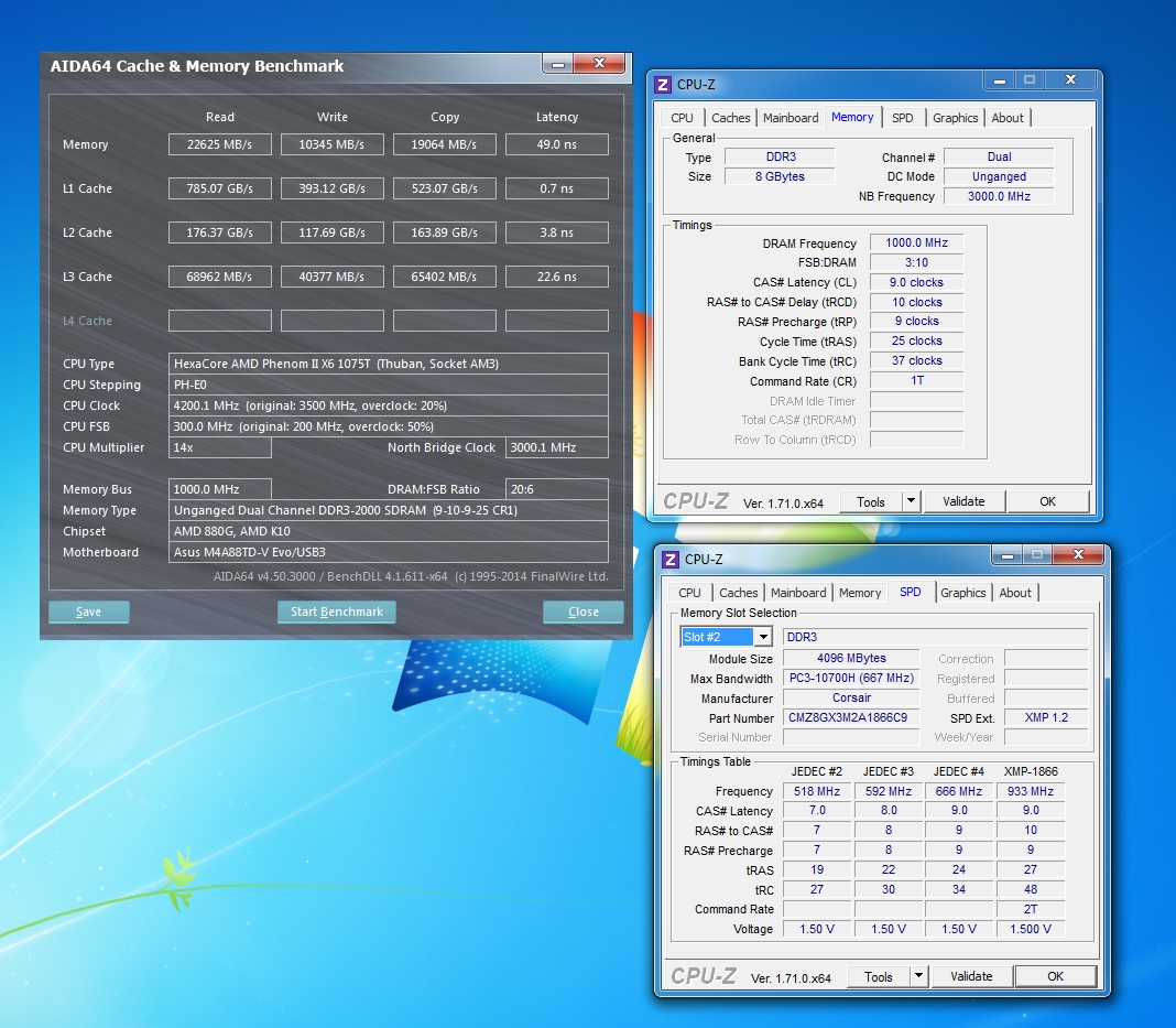

C_i_t_r_u_s писал(а):
Так как у меня сейчас стоит именно х6, доказать мне работу х6 с памятью в 2Ггца вообще ни разу не составит труда
а что там доказывать :-)
2000мгц.jpg [ 283.91 КБ | Просмотров: 3016 ]
http://valid.canardpc.com/v0pw6y http://valid.canardpc.com/kq21c1 http://valid.x86.fr/3jg01g
