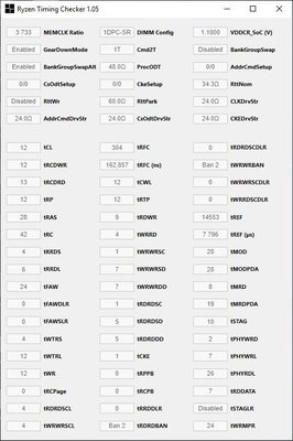

:crazy:
3733cl12.jpg [ 58.79 КБ | Просмотров: 888 ]
1.66v

lDevilDriverl писал(а):
:crazy:
1.66v
Тест аиды в студию! Какие задержки то в итоге?!
b650e taichi lite | 7950x | 2x16gb@6200cl28 | 5070ti
Регистрация: 18.04.2014
Фото: 23
хуже, чем 4000cl14 :-)
3733cl12a.png [ 91.72 КБ | Просмотров: 985 ]
