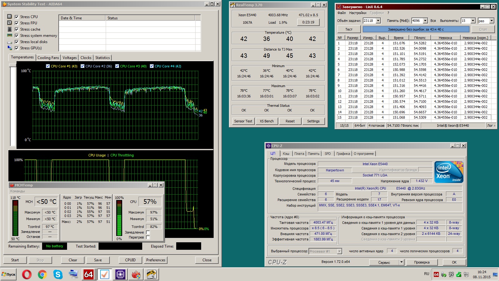

Таки удалось избежать тротлинга в Линпаке, установив в корпусе 120мм вентилятор на вдув:
Кстати, понятию не имею, что с чипсетом. Такое впечатление, что он вообще не греется.

АлександрЗадыкян -> Lev Pechenyev

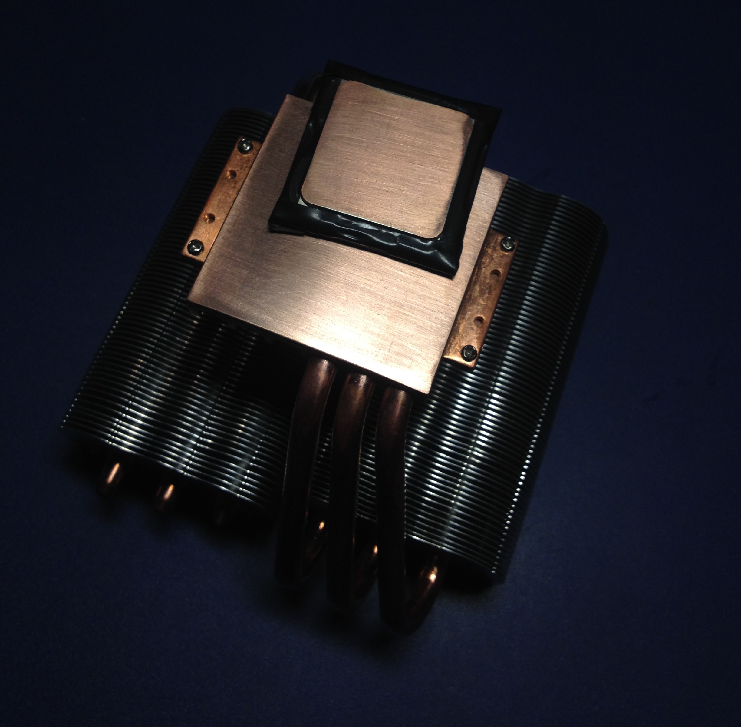

Humane, не могу ничего сказать на этот счет. Но у меня крышка и подошва кулера доведены до такого состояния:

отлично смотрится)мой профильный тоже так же отшлифован, а вот проц немного горбатый, поэтому на xeon'e кулер немного шатается, а вот на 2600к этот кулер чуть ли не прилипал без пасты к процу) мб тоже если созрею отшлифую xeon.
Ерундой занимаетесь, но если уж и шлифовать, то шлифовать до зеркального блеска, а так на показанном фото на проце и радиаторе одни царапины да канавы, т.е. сделали хуже, чем было.
Вместо этой процедуры эту же работу (увеличение поверхности соприкасания) хорошо делает хорошая термопаста.

ерундой? вы видели основание Thermalright Archon из коробки? его когда ставишь на стекло, кулер качается нехило так, поэтому и шлифовал сначала абразивом для притирки клапанов, а потом уже доводил до блеска. В итоге выиграл 6 гр. до и после. А как уж там товаришь выше шлифовал я не знаю, в любом случае если темпы стали меньше, то наплевать есть там царапины или нет.

Действительно, главное, чтоб не было перепадов по высоте, а зеркальный блеск не стоит усилий.
Я шлифовал обычной нулевкой на стекле.
