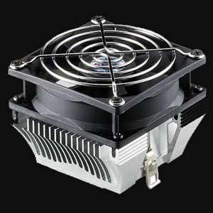

подскажите парни...
мой процессор атлон бартон 2500+ был разогнан до 2,2 ггц
я поменял кулер с Титана(он стал сильно шуметь) на Хром Орб и не могу разогнать проц. выше 1,7 ггц
мама,какая то epox
можно ли что то сделать в этой ситуации или забить на это дело?

Однако, даже без детальной информации я рискну предположить. Кулер от титана у вас наверное такой и он стал сильно шуметь? Значит надо не выбрасывать весь девайс, а заменить вентилятор на радиаторе. Он (вентилятор) новый стоит копейки!
Что касается орба - хз, может он у вас бракованный, может вы его криво поставили, может он у вас поддельный (такое тоже бывало), а может вы вообще скололи кристалл проца при замене кулера...
