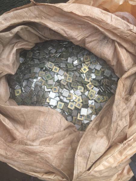

Картинка в тему. Это сейчас на японском яху продается.
picture.jpeg [ 46.14 КБ | Просмотров: 2792 ]

Нашёл этот аукцион http://page23.auctions.yahoo.co.jp/jp/a ... o167807862 - по описанию сложно понять, это 100% нерабочие, или это покоцанные и непроверенные процы? И откуда у них так много испорченных процов по $1500?

это вообще что? конечная цена? аукцион? цена за штуку? или за всех котов в мешке?

Офигеть, да тут на глаз парочка датацентров.

Ведро котят! (с) :cry: :lol:

Я бы не брал. Вот перевод его отзывов: https://translate.google.ru/#ja/ru/http ... ed_sunnine
"Мы сейчас очень хорошее дело. Кроме того, когда есть шанс, спасибо" - стандартный ничего не значащий отзыв. Все остальные - негативные.
Если б он был порядочный продавец, то за деньги, которые заработал уже давно бы собрал стенд для тестирования.
Гораздо интересние - откуда. Там ни одного инженерника, и очень много Xeon v3, v4.

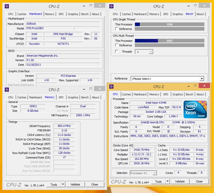

отпишусь тут для статистики.
Есть ASRock P55 Pro/USB 3.0 + Xeon X3440
Разогнал по шине до 163 на низком вольтаже 1,187, но, видимо, под крышкой совсем засохшее УГ, которое надо менять, а скальпировать пока не на чем, поэтому основное ограничение - температура.
Картинка CPU-Z
CPUz.jpg [ 240.84 КБ | Просмотров: 2483 ]
