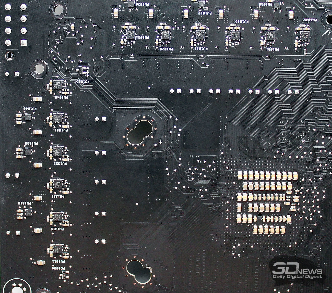

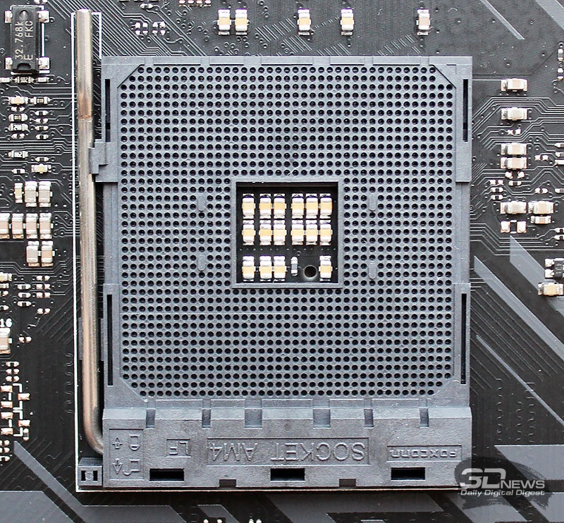

Регистрация: 26.05.2008
Фото: 4
у сн6 сзади сокета есть дырка (отверстие) для темродатчика, можете померить так и сразу отпадут вопросы по поводу правильности обработки инфы биосом

Регистрация: 07.06.2017
Откуда: Persey omicron
ASDFG123
Не видел дырок...можешь сфоткать ?

Регистрация: 09.05.2017
Да, есть такая, в системник не полезу, с зд ньюс фотки.
18_asCVIH_cpupwr_big.jpg [ 1.36 МБ | Просмотров: 1712 ]
15_asCVIH_cpu_big.jpg [ 638 КБ | Просмотров: 1712 ]
