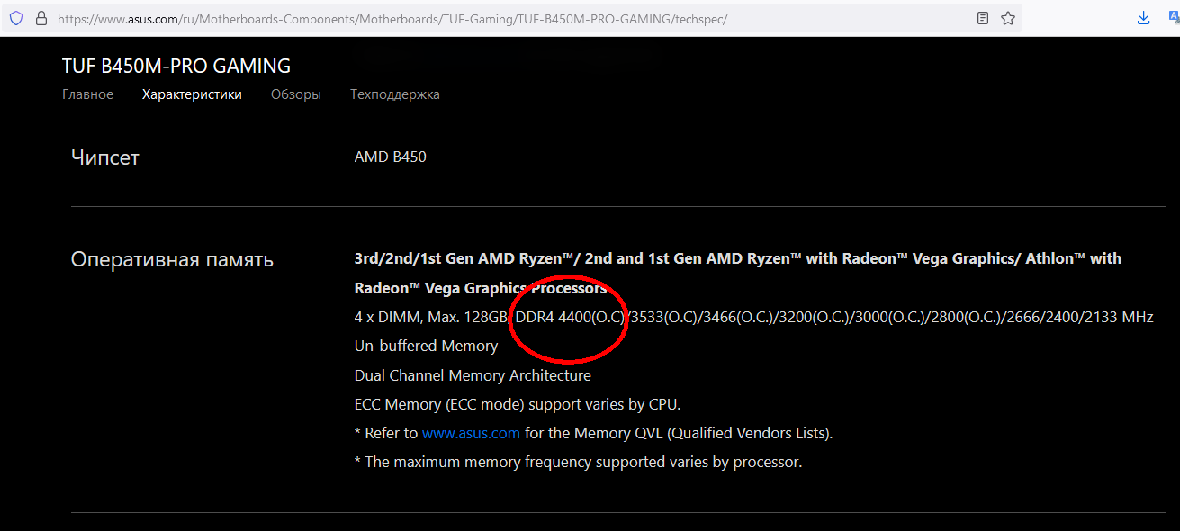

Короче, я понял в чём дело. Зашёл на страничку моей платы, а меня предупреждали: до 3533MHz (O.C.). :lol:
Скорее всего элементная база МП дальше не тянет, а задирание напряжений оттягивает неизбежное. Хотя до 3600/1800 всё как по маслу. По-другому объяснить то, что я вижу, я не могу.
Неверно - по ссылке указано 4 x DIMM, Max. 128GB, DDR4 4400(O.C).
Да и плата популярная - будь у нее такой потолок, давно бы было общеизвестно.

Регистрация: 08.08.2008
Фото: 3
Что-то 5600G под разгон без PBO совсем тугой. С SMT вообще температуры адские. Без SMT 1.431V 4.65MHz выдают ошибки в линпаке на втором прогоне при 85С. Вообще печально, ниже психологического барьера в 4.7ГГц.
Не знаю, где вы там такое нашли. Даже на коробке у меня большими буквоцифрами это есть. У неё просто миллион ревизий, где уже указывают другое.

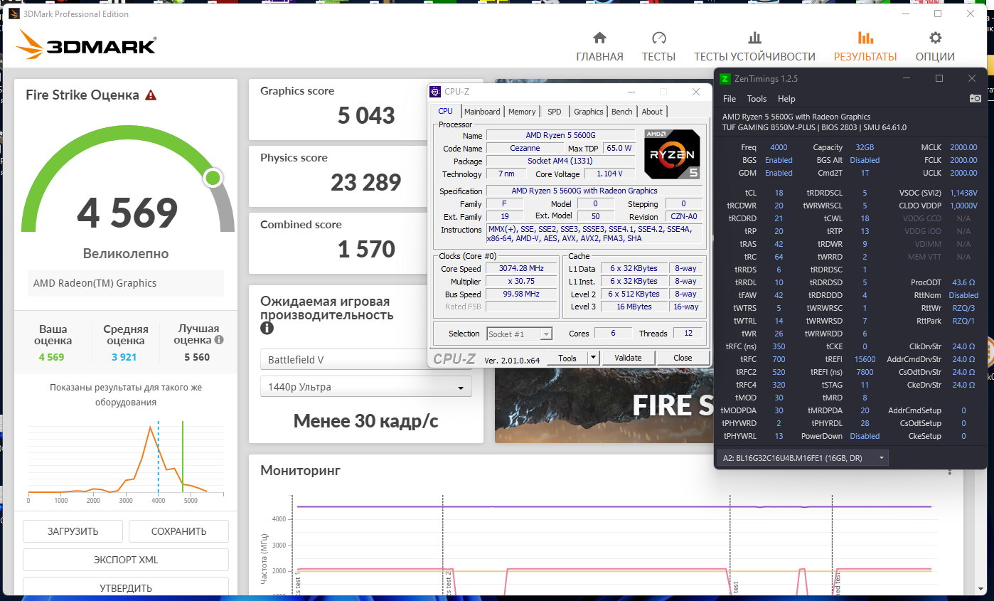

5600G CPU 4,5GHz RAM 4000CL18 iGPU2100
CPU 4.5 RAM4000CL18 iGPU2100.png [ 245.21 КБ | Просмотров: 832 ]
Сравнивая результаты Physics, получается, что в играх эти процессоры почти ничем не отличаются, хотя 5700G имеет +2 ядра. Бородачи в своих тестах тоже к такому выводу пришли. С их слов, преимущество 5700G раскрывается только в рабочих задачах. Ну и +1 ядро Веги :hi:

Регистрация: 13.08.2021
Не совсем верно - для лучшего разгона памяти и видеоядра PBO был отключен.
При включённом PBO, памяти 4533 и видеоядре в 2200 (сток+автобуст, чтобы работали сброс частот и энергосбережение) -
Общий балл: 5399
Баллы по графике: 5966
Баллы по физике: 27500 (заметный прирост, благодаря авторазгону частоты процессора)
Совмещённые баллы (Combined score): 1851
