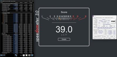

Диман S+K писал(а):
4.9 по большим,3.8 по малым,лимиты 230 Вт.При 5.0 он нестабилен
Я просто простые бенчи на 5.3ГГц проходил, но у меня воздух и на постоянку конечно я такое не поставлю, 4.9ГГц максимум. Поэтому думал может на воде можно выжать выше 5ГГц. Компиляцию шейдеров я не беру - это фигня, можно лимиты выставить чтобы проц частоты сбрасывал, главное чтобы в самих играх где нагрузка ниже, температуры были нормальные.

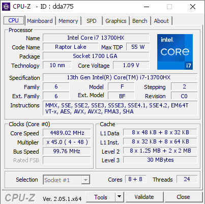

Диман S+K писал(а):
13700HX
Мне кажется 13700HX - это тот же 12900HX который выдают за Raptor lake. У Raptor lake должно быть 2МБ L2 кеша на P-ядро, а в cpu-z у него 1.25МБ. Давно это заметил.
