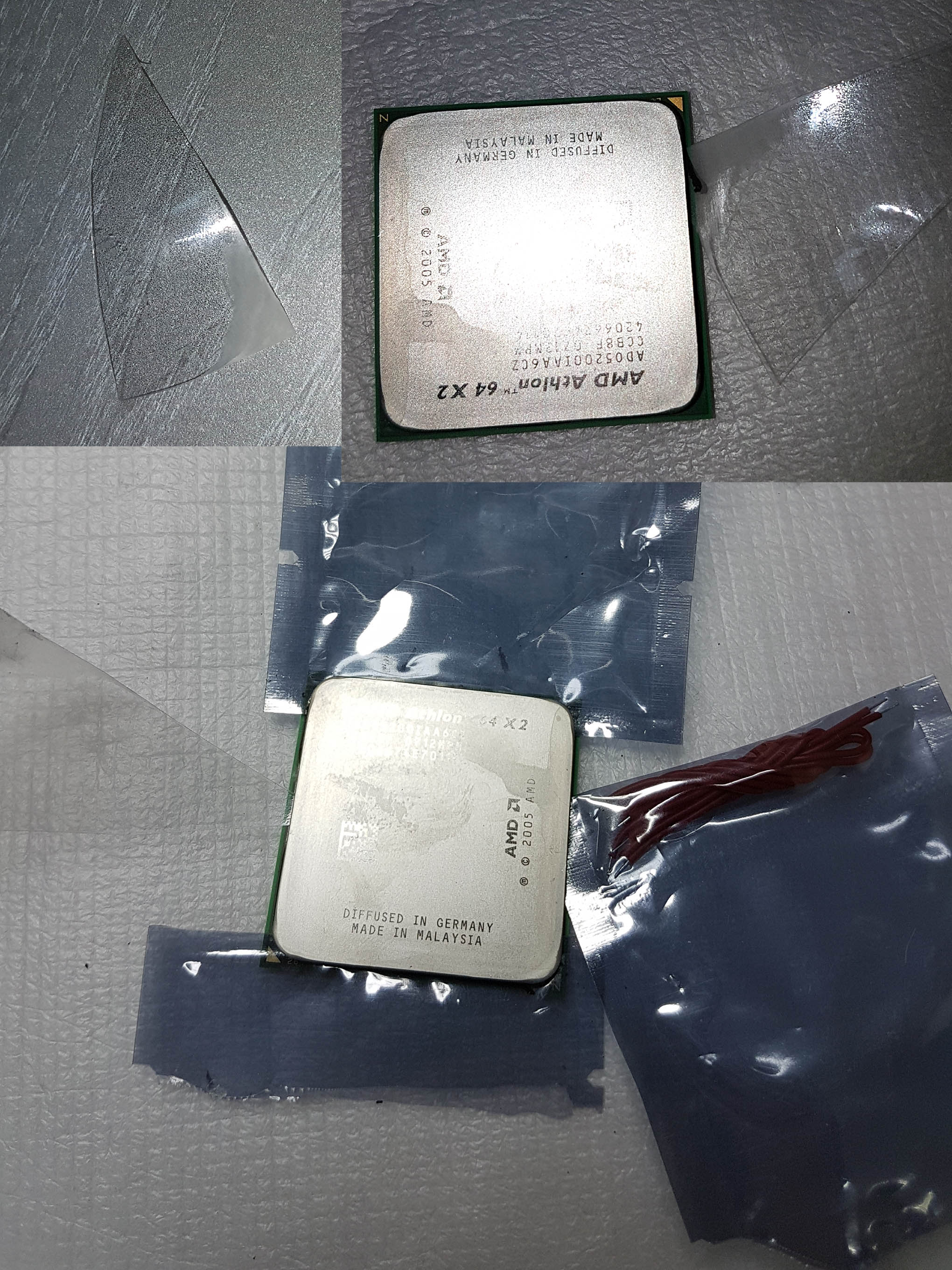

ALEX-007, проц то отскальпировал - но зря, паян кристалл, герметик со всех сторон прорезан. На системе работает, мелочевка внутри значит не пострадала, да и она легко нащупывается при прорезании куском пластика.
Вместо защитной пленки - отрезал кусок пластиковой бутылки (дешевая бутылка из пивнушки, тонкий пластик), один угол зашкурил для утоньшения. Туже заходит - но герметик режется довольно легко (проц купал в химии минут 6-7). Медиатор я думаю толстоват, у пленки защитной толщина 0.15мм, а у пластика от бутылки 0.25мм.

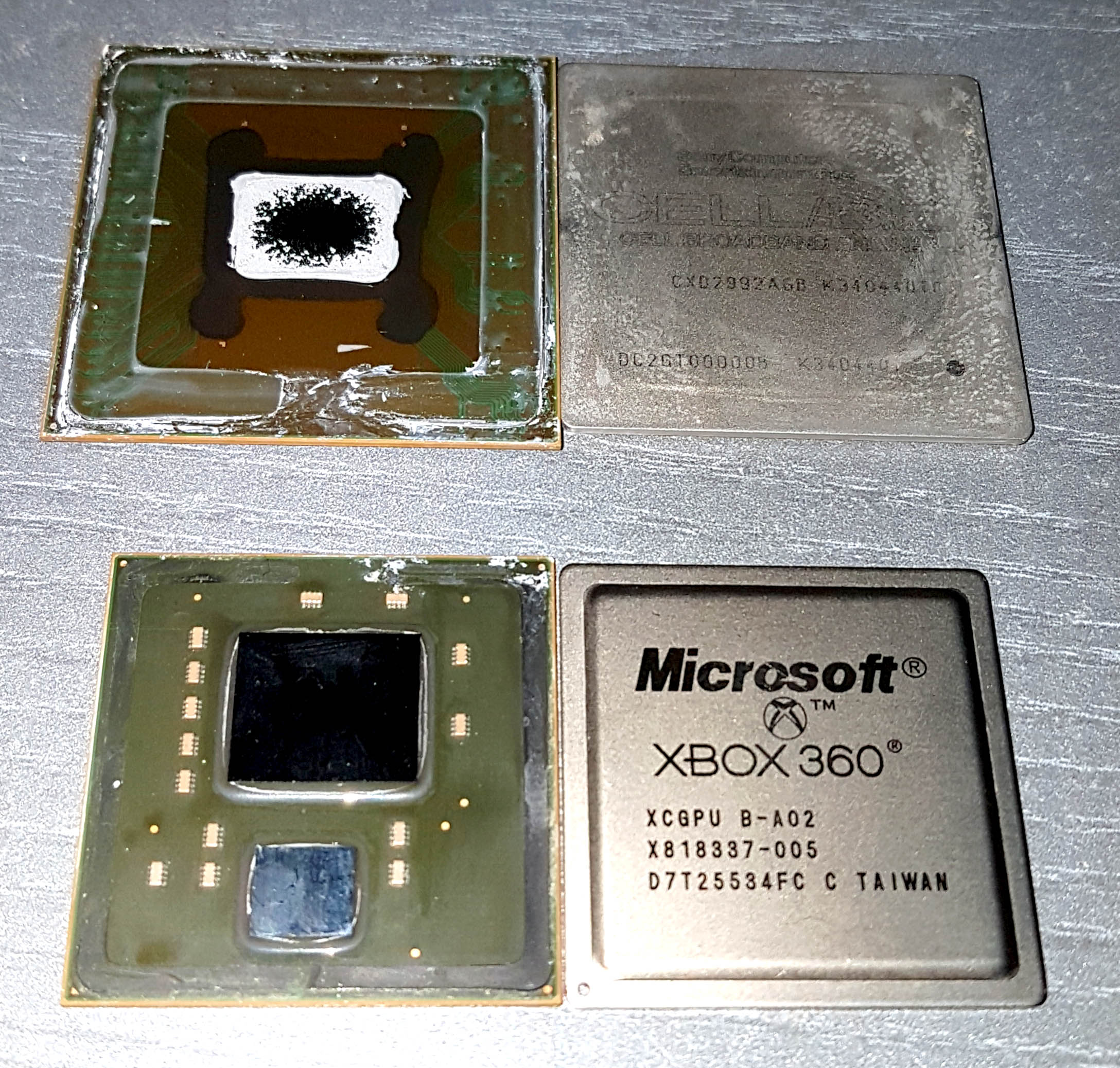

Чтобы удостоверится в том что ацетон+бенз размягчают герметик, я взял отпаянный процессор от PS3 (Cell), и вымочил его, попробую срезать пластиковым скальпелем из бутылки. Процы от PS3 очень крепкий герметик имеют, даже тонким лезвием почти не ддается скальпингу, нагрев не помогает. а прорезает его только самый тонкий + заточенный мастихин для рисования, да и то не 100% результат, царапины часто.
Едит: с процом ПС3 все успешно, только щель узкая - пленка защитная хорошо зашла и прорезала герметик, срез равномерный получился - лучший скальп на моем опыте)). Еще и дохлый проц от X360 заскальпил, там от бутылки кусок зашел.
Добавлено спустя 15 минут 50 секунд:
ALEX-007, поздравляю с скальпом и освоением новой технологии). Только пластик можно по краю вгонять и вести вдоль сторон, не углубляясь под крышку больее 6-8мм. Проц лучше сразу чистить, чтобы меньше следов осталось на текстолите. Я чистил с помощью гладкой микрофибры, ватной палочки и того же самого раствора (ацетон+бензин калоша) - и почти без следов убрал родной герметик.
