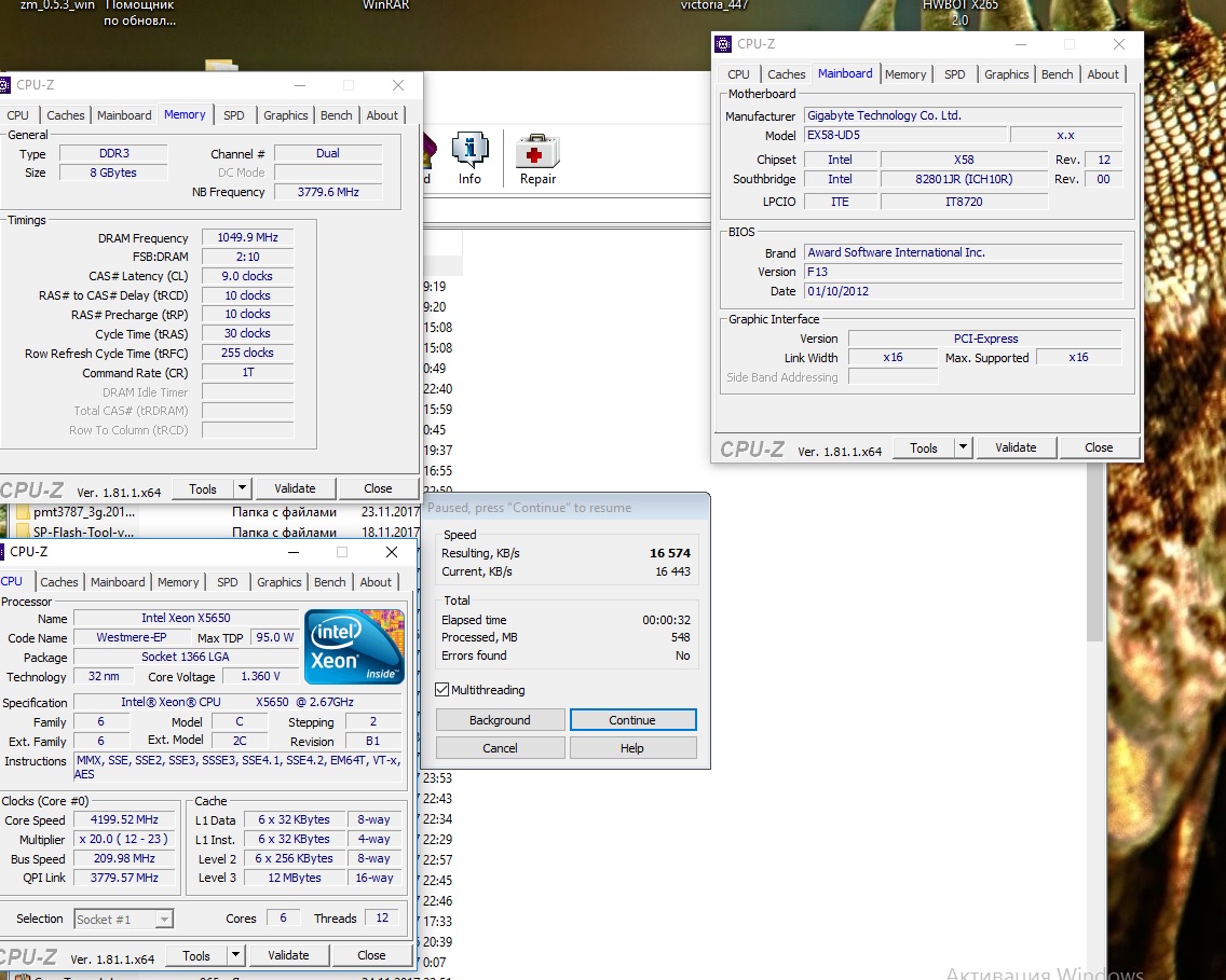

Господа и дамы, я обзавелся 3670. Начал подготавливать мать на постоянный разгон.
Пока что сток, память завел на 2133 в двухканале двуранковая (2400 не берет, нет успел понять почему) с рейтом 2Т (хотя должна 1Т).
Винрар 12400
аида тест (сори что не скрином, не удобно, инет подкину на стенд, будут скрины)
память рид райт копи латенси
рам 24500, 20000, 23500, 59нс
л1 312 312 624 1.2нс
л2 200 200 250 3нс
л3 105 34,5 52,5 14,6нс
Фото мамки с процессорным охладом на севернике:
6 ядра, 32 гига и игровая видеокарта!

Leonator да, сам уже дошел до этого (хотя везде пишут, что х2 обязательно чтоб была частота), но по факту убедился что можно и меньше.
Сейчас винда стабильно стартует с 3600, но вот по напряжению вопросы. 1.4 поставил на питание ункора, 1.4+ уже горит красным. Хотя все радиаторы чуть теплые. Стоит ли ему 1.45 например вдувать для 3800 или это без смысла для частоты памяти в 2400 (выше гнать память я не вижу)?
PS
Раньше на площадке у северника палец было держать нереально. После установки радиатора от 370 стало лучше, но все равно горячо было. После установки процессорного - спокойно палец удерживаю. Полагаю активный обдув врм и южного 40х40мм вентиляторами (задушенными естественно резисторами) будет вполне не лишним хотя теперь и не обязательным. Сейчас в проц (пока без разгона) вдуваю 1.4 (проверяю чтоб система охлаждения точно справлялась и я в этом убедился), врм радиаторы тоже спокойно выдерживают тестовый палец. Вот что теплотрубки творят ;)
PPS
Косяк. у меня в xmp для 2400 прописан 11-13-14-32. Ну так вот, tras выше, чем 31 материнка не дает выставить ;( Биос последний, ручками непишется. Печаль-беда. Видимо из-за этого и не удается запустить память на этих частотах. Зато 2133 взял, винрар 13000, проц в стоке :)
UPD
Память 2133, проц 4500, винрар 14800, синебенч 1000! ;)
