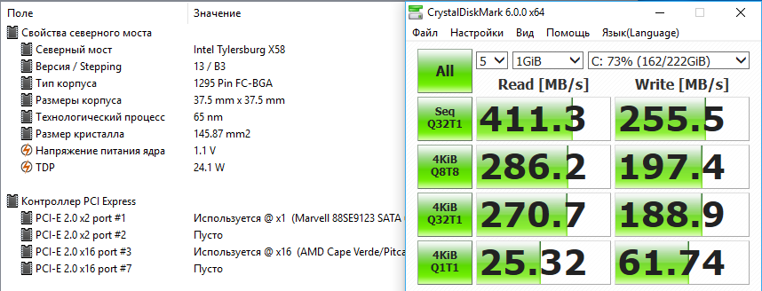

Взял я рампейдж. Очень сильно заставила понервничать при запуске оперативки - без включенной функции "memory recheck", после которой система при запуске перезагружается пару раз, не видит 24 гига - одна из 8 планок всегда теряется. Все планки - двухранговые, иногда даже три штуки запустить было сложно. Но что-то случилось, и теперь три двухранговых корсара работают на 2 Ггц@9-11-9-27-1T (1.63В), контроллер 3800 (1.35В), проц 4200 (1.31В). Напряжения выставляемые занижает (на контроллер ставил 1.4В), но софтовый мониторинг почти совпадает с показаниями мультиметра. У моего гигабайта бы измерить, вдруг там тоже пока по контроллеру напряжение не критичное на самом деле. Ах да, рампага запускается быстрее - нет нескольких сбросов из C1 в C0 и обратно при запуске.
Проблема одна: тормозит ССД что через марвел, что через интел. В CrrystalDiskMark скорость линейной записи (когда диск в марвеле) одинаковая, но чтения - на 100mb/sec меньше. Чтение и запись блоками - меньше в разы. Как так? Контроллер один и тот же ведь.
x5670@4.2GHz/GA-X58A-UD5/3x4+3x2 DDR3-1600 8-8-8-24/Gigabyte GTX 1060 6gb Extreme Gaming/OCZ ARC100-240/RAID0 500gb+500gb/Corsair TX850/CNPS9900
Регистрация: 30.03.2017
Откуда: Москва/Вешняки
Фото: 11
глянь(фото выше, только другой северный) сколько линий PCi-e у тя отведено на марвел на гиге и сколько на асусе.
Регистрация: 02.11.2016
Там и там x1, конечно же. Загрузил со второго биоса, там как старый биос собственно материнской платы, так и древний биос марвела - полет куда лучше, но чуток до гиги не дотягивает по случайному чтению.
накинь скринов для наглядности.

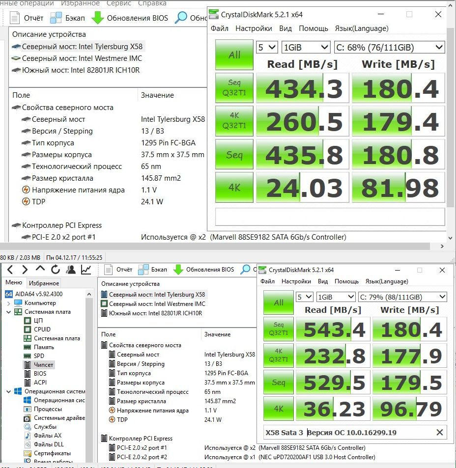

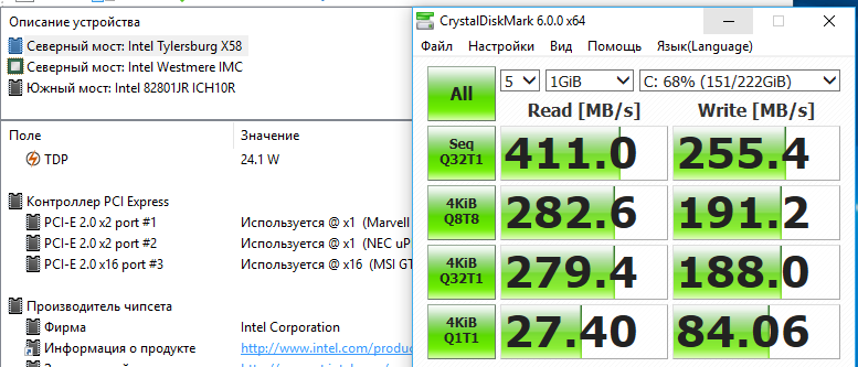

там где больше эт если отключить состояние простоя в управлении состоянием процессора в электропитании, но эт мало интересная тема ибо кочегарит проц(Может как то можно по другому это получить - дайте знать). по записи особенность диска - 180 мах.
Сначала ga-x58a-ud5, потом Asus Rampage III Extreme, на которой установлен последний кастомный биос. В первом случае шина 200, во втором 196, pci-e 101 MHz. Не понял, почем аида говорит про марвел 9123 - чип там 9128. В целом цифры уже более приятные, одно но - по обзорам диск пишет намного быстрее.

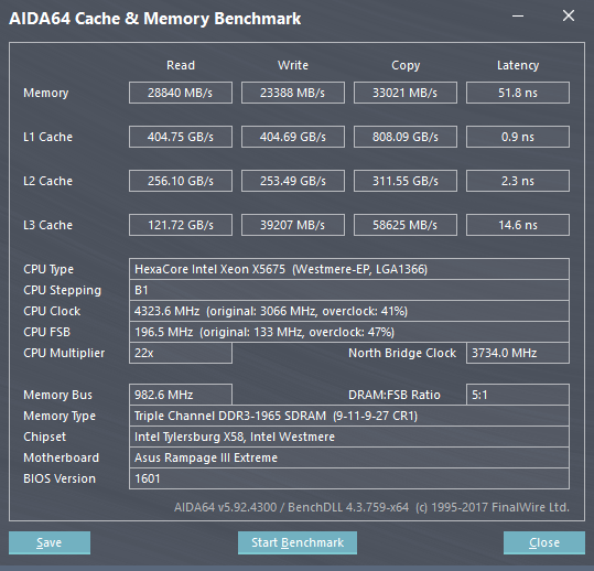

А вот еще результаты AIDA Memory bench с шестью планками по 4 гига (двухранговые в "первых" слотах, одноранговые во вторых). Думал пересесть на 3x8, под руку попали Kingston Fury 1600 CL10, они такие цифры при адекватных таймингах не берут. Ну и, конечно же, чисто 12 гигов без одноранговых планок куда более интересные цифры показывают.
