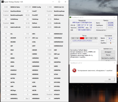

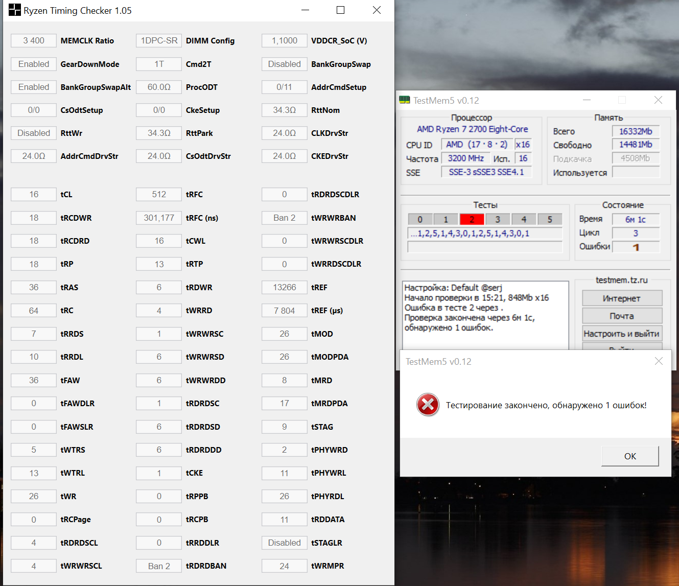

Добрый праздничный денек)
подскажите что подкрутить для стабильности,1 ошибка выскочила)наконец то взял 3400.
1ошибка.PNG [ 393.17 КБ | Просмотров: 895 ]

leodemon тайминги неоправданно лошадиные. Подсказать вам никто не сможет, а вот тыкнуть пальцем в небо trcdrd я могу. 19, например.

leodemon во первых не взял .
TRC - 54-56
TWTRL и TWR оба по 10-14 подбирай.
ну и TRFC многовато, думаю 460-480 потолок
а вообще есть калькулятор что бы не заниматься самодеятельностью. Когда возьмёшь пресет из калькулятора тогда можешь ужимать тайминги если память вообще позволит это сделать.

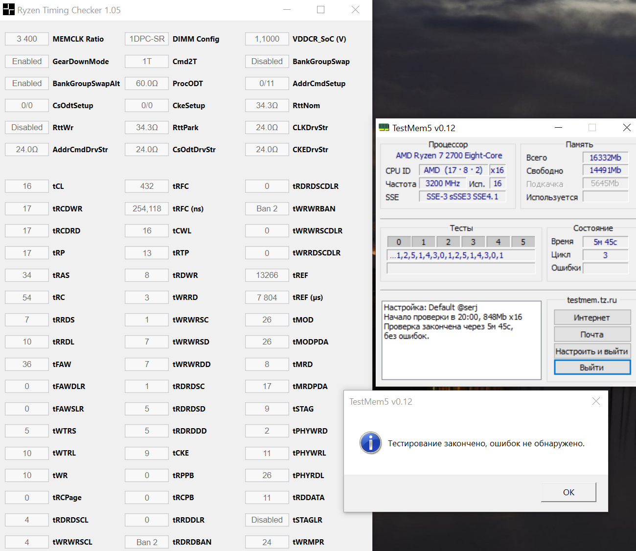

спасибо,пока такие успехи,
прошел тест успешно,дважды,но вылет в игре через 10-15минут.(на 3200 не вылетало)
3400успех.PNG [ 263.02 КБ | Просмотров: 747 ]
То что ты делаешь это не тест. Качай из шапки конфиг 1usmus для tm5 и проходи с ним. Если проходит успешно - следом linx 6гб объем 10 прогонов
