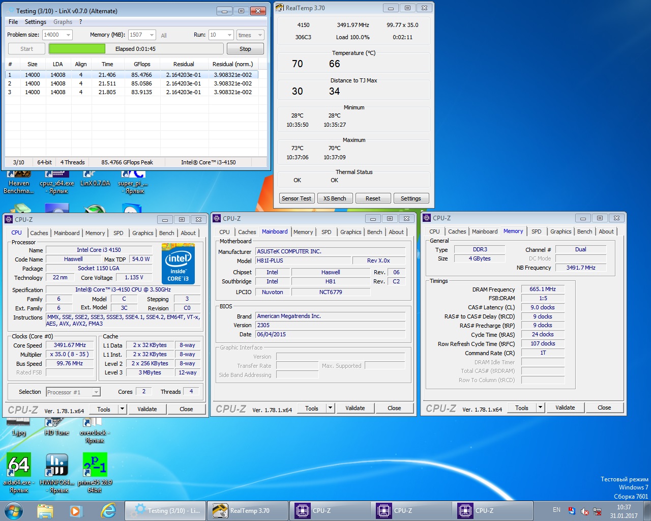

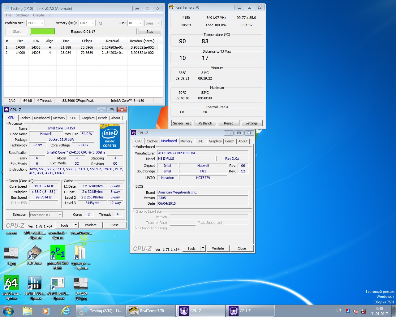

Мы тут всё об i5 и i7 рассуждаем, а иногда приносят и более скромные процы.
Пациент i3-4150, ощутимо грелся в тесном miniITX корпусе даже под вполне приличным кулером Cooler Master GeminII M4.
После операции стал чувствовать себя намного лучше:
i3-4150 ДО.jpg [ 347.45 КБ | Просмотров: 1400 ]
i3-4150 ПОСЛЕ.jpg [ 399.8 КБ | Просмотров: 1400 ]
Я добрый, поэтому я снимаю скальпы только с процессоров.
