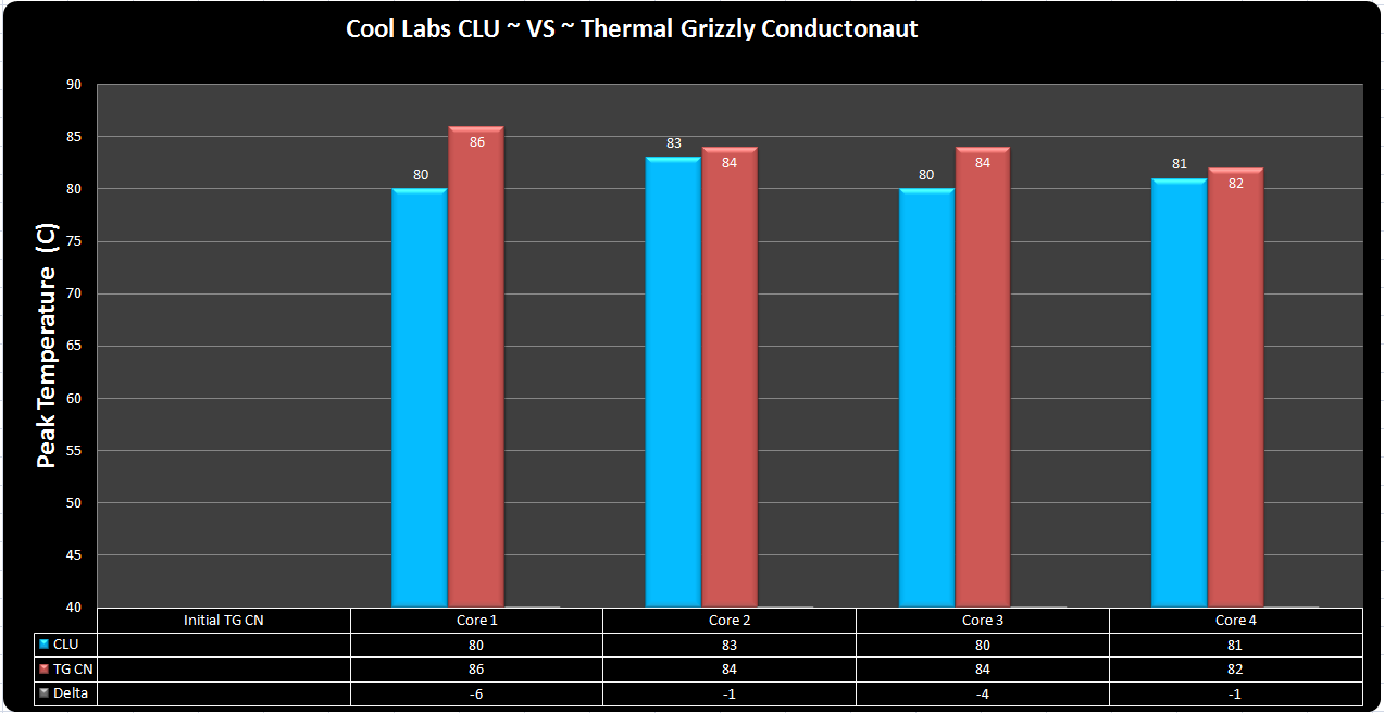

Есть ли большая разница между Liquid Pro/Ultra и Thermal Grizzly Conductonaut?
Liquid Pro продается рядом с домом по невысокой цене, Liquid Ultra/Thermal Grizzly на 100р дороже и только заказывать.
Какую лучше будет взять?
А то делиддер приехал, герметик есть, а ЖМ нет))
Регистрация: 01.12.2002
Откуда: саратов
гризли вроде как чуть более жидкий
кроме того находил такие результаты сравнения
05cdb654t.PNG [ 43.59 КБ | Просмотров: 992 ]

Arengeta ну конечно есть, Pro аналог Conductonaut? ULTRA хуже всех
