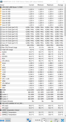

Всем привет.
Я конечно знал, что на райзене есть предел по частоте - когда следующие 100Мгц требуют конского повышения вольтажа.
Решил попробовать снизить частоту проца с фиксированных 4200 до 4100 - и найти минимально необходимый вольтаж. С которым будут железно проходить все стресс тесты.
Снизил, стал подбирать вольтаж - и Прифигел: с 1.35в понизил до 1.225в)
Температура в Linx упала более чем на 15 С!!!!
2.1,1.225.png [ 156.26 КБ | Просмотров: 550 ]
Вот сижу и думаю зачем мне эти такие дорогие 100Мгц
Регистрация: 30.04.2013
так и должно быть,напряжение ведь понизил на 0,12v :-)
AM5 R7 7700=6050Mhz air WR
Регистрация: 02.12.2009
Remarc Просто не ожидал такой большой разницы в вольтаже) Кстати с автобустом когда в Linx проц работает на 3900-4000 температура по процу чуть >75С
