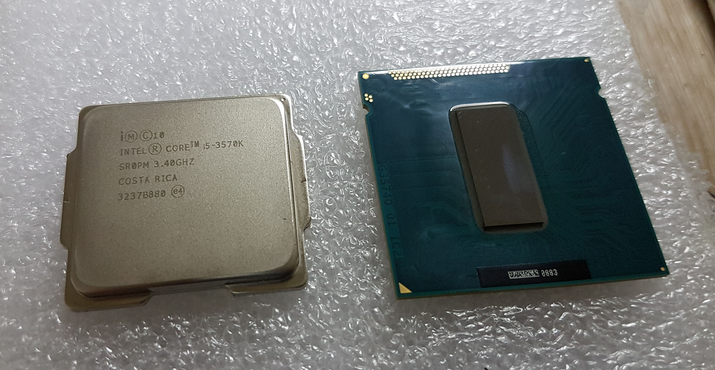

Сегодня-завтра буду пробовать Ivy Bridge 3770K скальпировать своим методом c пленкой, отчет и фото скину после всего.
Добавлено спустя 3 часа 31 минуту:
Все успешно срезалось, но сложнее чем 7700К, щель меньше и герметик от химии почти не размяк, но главное начальный надрез сделать. Фотки позже.
Мне щель не помогла при скальпе 7700к, как я не мучился на сухую не смог скальпировать, а в ацетон не решился его пихать, да при наличии Делидера, решил не напрягаться..
9900K@5.5/5.4 тест CPUZ, AVX 0, 1.42v, LLC8
ASUS EXTREME XI
Kraken 61
Регистрация: 10.08.2008
Откуда: г.Тюмень
ALEX-007, а чего его боятся? Ацетон как раз таки лучше все обезжиривает поверхность - даже тупо перед установкой пасты, чистит лучше изопропила, этанола и бензина Калоша, органические жиры и смолы тоже ацетон растворяет, единственное что налет возможен если плохой ацетон - но налет можно спиртом уже после ацика или бензина убрать.\
Герметик очень тяжело чистится руками, попробовал как некоторые на YouTube - дремелем и полировочным кругом из войлоха - чистит хорошо, но блеск на текстолите - не равномерен после такого, но это я думаю не критично, т.к. не видно будет под крышкой, да и герметик лучше прилипнет.
