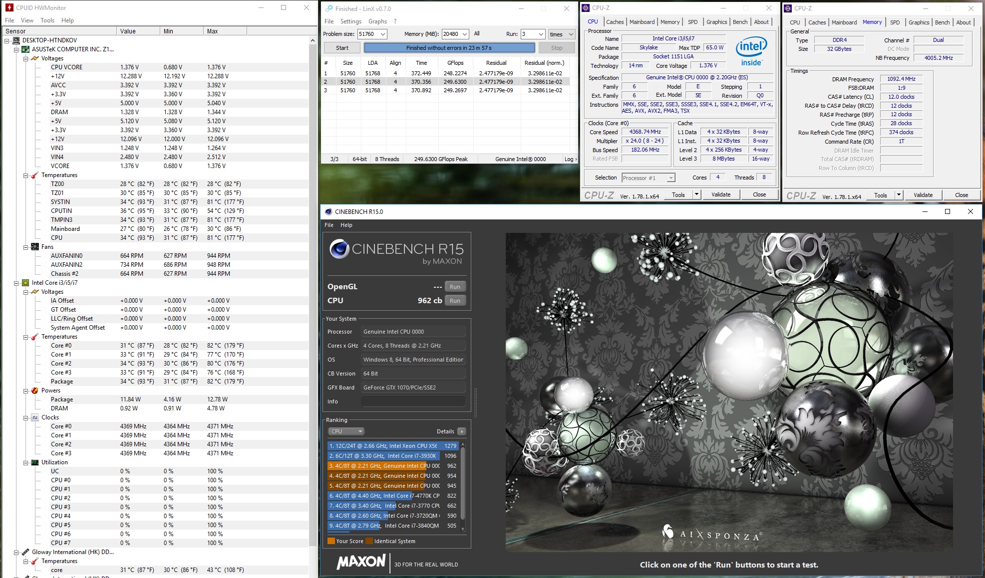

Регистрация: 01.11.2016
У меня на инженернике с частотой 4368 МГц получилось 250 Гфлопс.
4368+2184.jpg [ 770.09 КБ | Просмотров: 1580 ]
i7 6400t QHQG @4308 1.345V
