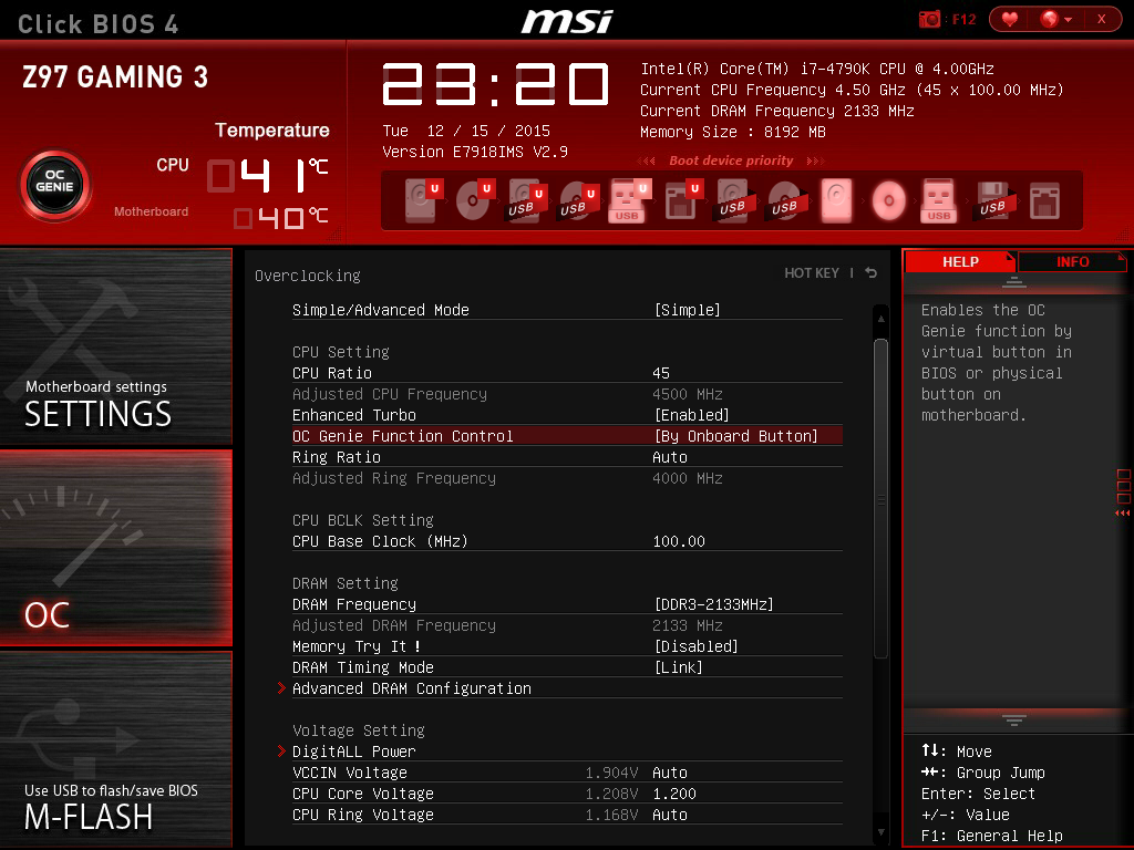

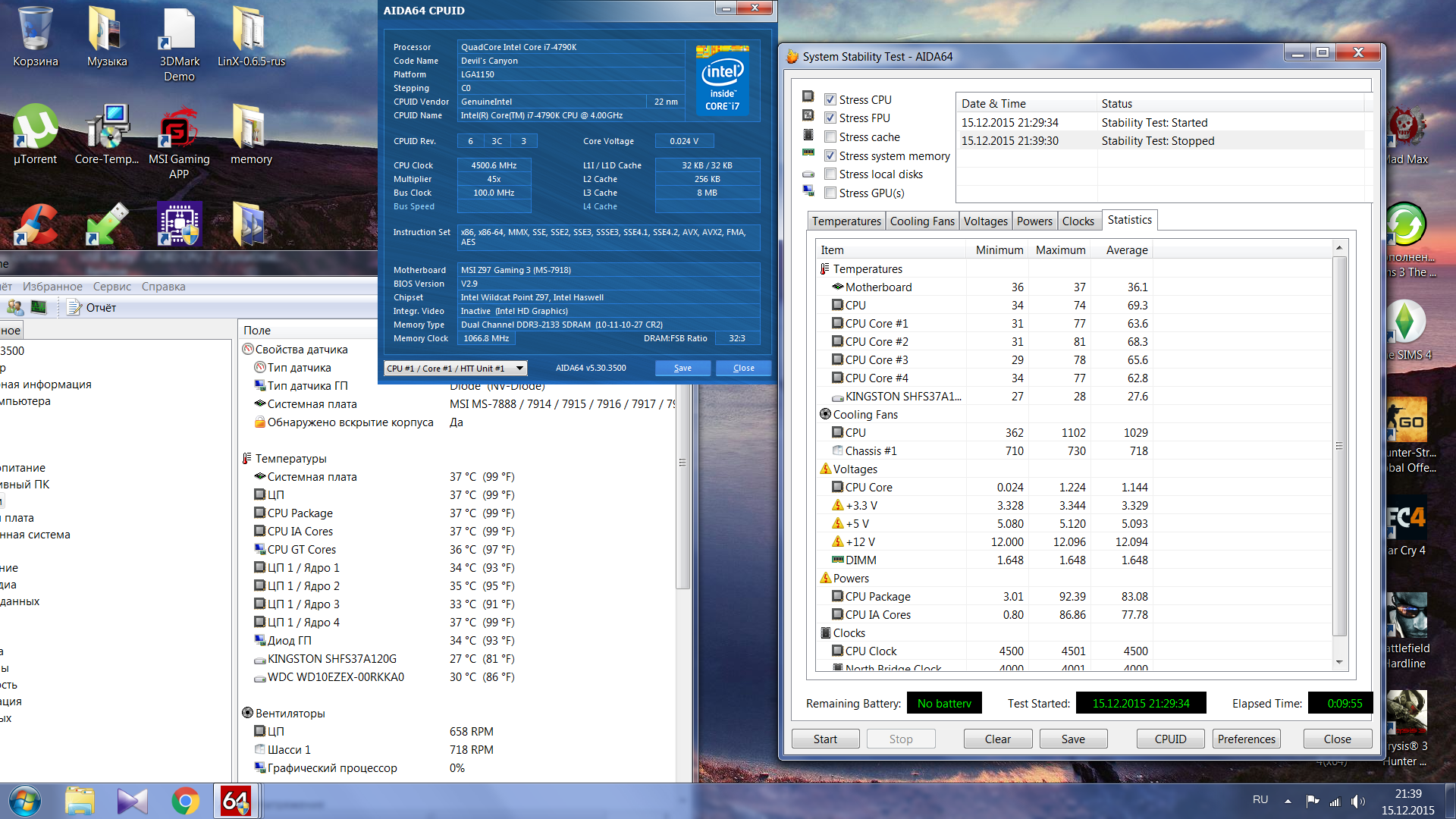

На данный момент выставил множитель 4,5 и напругу 1.2, сделал тест аидой 10 минут, все ок, макс температура 81С. Понимаю что linx не пройду, а возможно? Если реально, куда копать дальше? Разбираться с напряжением? С каким именно параметром? Скрины биоса приложил.
MSI_SnapShot_01.png [ 294.73 КБ | Просмотров: 1947 ]
4.5-10мин-аида-1.2.png [ 1.23 МБ | Просмотров: 1947 ]
Не попробовав не узнаешь, как говорится : ) Допуски по температурам - до 100С. А 4500 тут брали полностью стабильно на 4790 и при более низком напряжении, так что надо пробовать. Надо при этом мониторить троттлинг (в аиде или realtemp), если будет зафиксирован троттлинг, значит либо пробуйте снижать напряжение чтобы тест проходил без троттлинга...
...либо вам придется использовать другие тесты, которые греют не так сильно...linx 0.6.4 без AVX2. С ним можно получить лучшие результаты разгона ввиду его меньшего уровня нагрева, но остаются вопросы касаемо стабильности (качества проверки). Люди которые принципиально гоняют 0.6.4 (владельцы нескальпированных процессоров) часто отписывают что его результаты проверки позволяют им не видеть никаких ошибок вообще ни в каких приложениях : ), а приложения с AVX2 они не юзают.
Но качество проверки и оптимальный для этого софт - это вопрос отдельный. Можно только сказать что это выбор каждого. Вполне можно пользоваться и 0.6.4 (опять же с макс. памятью с часок хотя бы).
Кстати можно прогнать x265 bench по идее он должен использовать AVX2, а отредактировав конфигурацонный файл можно заставить его крутиться сколь-угодно долго (просто добавив количество прогонов, коих по умолчанию 4). То есть его тоже можно использовать в качестве теста стабильности. Тут чем в большем количестве разных прог выстоит проц, тем лучше.
