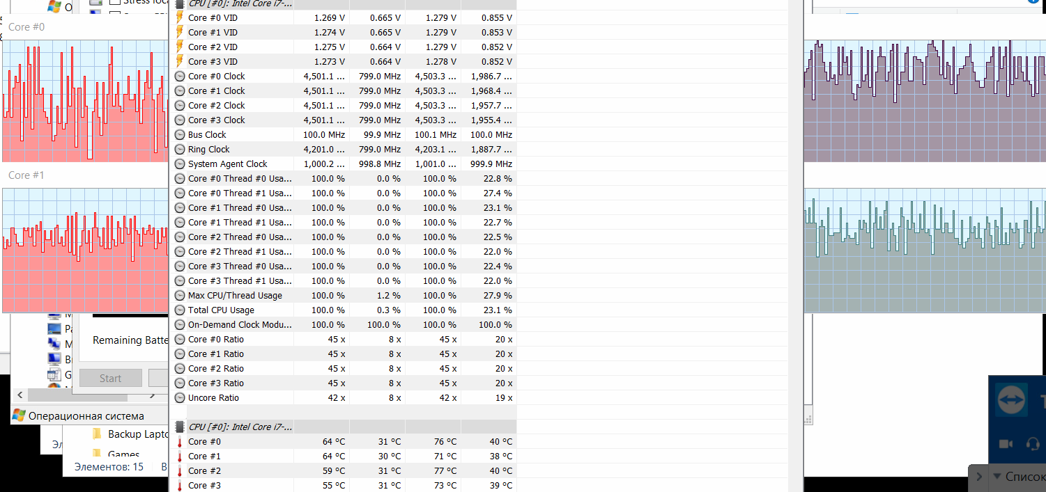

Клиент с Ivy Bridge i5-357K, говорит что около или более 10 градусов на первых тестах с воздухом, вот фотки почти всех этапов скальпа этого проца.
#77 #77 #77 #77 #77 #77 #77 #77 #77 #77 #77
Мне с моим i7-7700K не везет, с 3 раза его заклеил, т.к. заморочился с герметиком (купил DoneDeal) и ровностью крышки (замерял у целых процессоров отступы до края крышки штангенциркулем, и по меркам выравнивал крышку), крышка почти как с завода стоит, герметик хорошо очистил лишний (но и потертость оставил новую), пока переклеивал пару неудачных посадок крышки - накосячил со смешиванием ЖМ и герметика - потом остались пятна впитавшееся в крышку, как не чисти - ЖМ новый не ложился нормально. После этого косяка отполировал эту часть вручную дремелем на малых оборотах, вышло вполне красиво. Но в итоге все равно фейл - крышка перекошена и с одной стороны больше щель с герметиком, но пока непонятно насколько плох или хорош результат, а проц до скальпа не тестился.
Сейчас на открытом стенде мой скальпенный i7-7700K без разгона c пассивнвым охлаждением от TR Le Grand Macho, без нагрузки 30-35гр температура. Пока не нагружал стресс-тестами систему, не знаю разбег ядер - в простое 5 гр разбег по макс.темп ядра, а средняя температура на 1гр. разбег.
Фото моего проца, включая вторую переделку:

Регистрация: 10.08.2008
Откуда: г.Тюмень
ALEX-007, я там потратил 2 маленьких капли, меньше чем на крышку АМДшного проца ушло ЖМ. Герметик по кругу, и вокруг полированной зоны ЖМ хуже контачит.
Вот, я потестил 25 минут проц не самым тяжелым тестом стабильности в АИДЕ, открытый корпус - подува нет, кулер TR Le Grand Macho - без вентилятора, в пассивном режиме. Но разбег при падении равномерный, а под нагрузкой иногда сильные провалы, но при этом вроде не сильно греется для пассивного варианта.
screenshot.png [ 133.27 КБ | Просмотров: 1571 ]
Последний раз редактировалось Kryder 21.03.2017 11:45, всего редактировалось 1 раз.
Достаточно 1
О чём переживания? Всё нормально с темпами в плане разбега, но всё равно высокие..
Попробуйте в разгоне..
