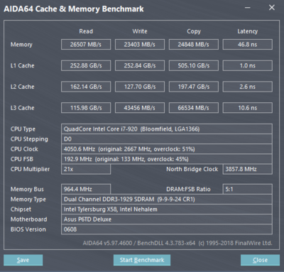

Mixrus А, у вас же двухпроцовая... Тогда никак: в теории можно и до 70 ужать на 6 каналах, но если тайминги нет возможности в BIOS задать - я даже не знаю, как софтово их изменить на 1366, да еще и для двухпроцессорной на i5520, CL точно не получится, а от него больше всего зависит. Хотя результаты любопытные - я тут тестил двухканал на профильном железе, чтоб сравнить с 771, получил такой результат:
AIDA
AIDA best.png [ 163.71 КБ | Просмотров: 1277 ]
Задержки при двухканале стали ниже, по скорости тоже неплохо для двухканала за счет частоты, но конечно проигрывает более многоканальной памяти.

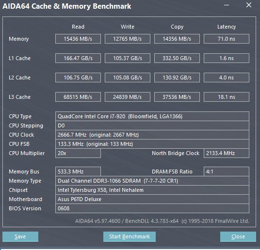

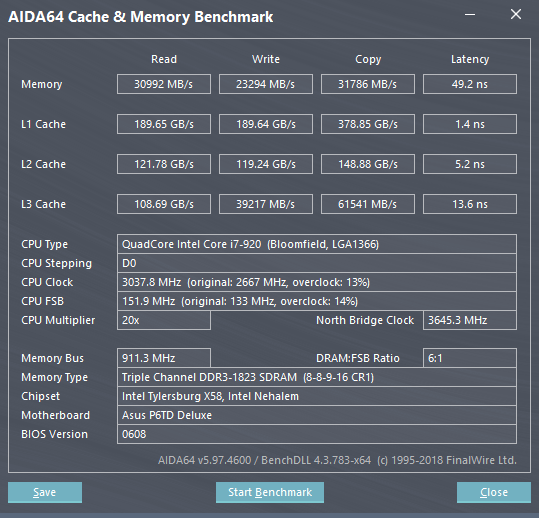

Докинул планку для трехканала, результаты:
1066 7-7-7-20-CR1
3000-534-7-7-7-20.png [ 90.02 КБ | Просмотров: 1137 ]

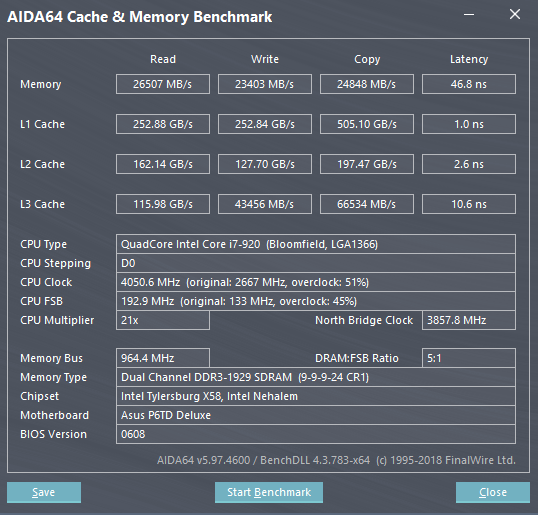

1823 8-8-9-16-CR1
3040-911-8-8-9-16.png [ 91.32 КБ | Просмотров: 1137 ]
Хоте попробовать на частотах 1900+, но не стабильно: или NB в трехканале не тянет, или какая-то из планок памяти косячит. Потом попробую оттестить каждую по-отдельности.

Mixrus Ну в целом получается, что в синтетике двухканал выигрывает у одноканала до 50%, трехканал - до 25% у двухканала и до 90% у одноканала, ну и 6-канал у трехканала 50%, у двухканала более чем вдвое, и втрое у одноканала. Наглядный полуторакратный прирост от удвоения числа каналов и почти двухкратный - от утроения. В реальных приложениях разница куда меньше.

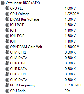

В общем, как и предполагал, затык по NB - для NB под 3650 и выше нужно QPI/DRAM Core уже 1.5В, мать же на Auto ставит только 1.475В, что приводит к ошибкам в тестах. Пришлось докинуть до 1.5В. При памяти в 1520 и NB в 3040 хватало стоковых QPI/DRAM Core 1.225В. Напряжение памяти при 1824 мать тоже решила задрать аж до 1.9В, хотя она и при 1.5В вполне работает на этих частотах и таймингах, поэтому тоже зафиксировал в минимум (автовольтаж можно использовать, но только с контролем значений). Напряжение на проц - авто (чтоб работали энергосберегайки), остальное - в минимум, кроме QPI:
Напряжения
Voltage.png [ 8.83 КБ | Просмотров: 1050 ]

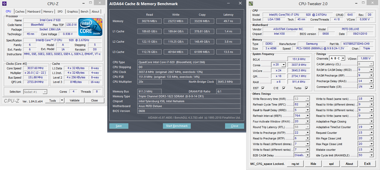

Чуть поправил первичные и вторичные (прошлые 8-8-9-16 оказались нестабильными не только из-за низкого QPI/DRAM Core):
8-9-9-14-82-10
8-9-9-14-82-10.png [ 200.7 КБ | Просмотров: 1050 ]
Проверял ТМ5.
