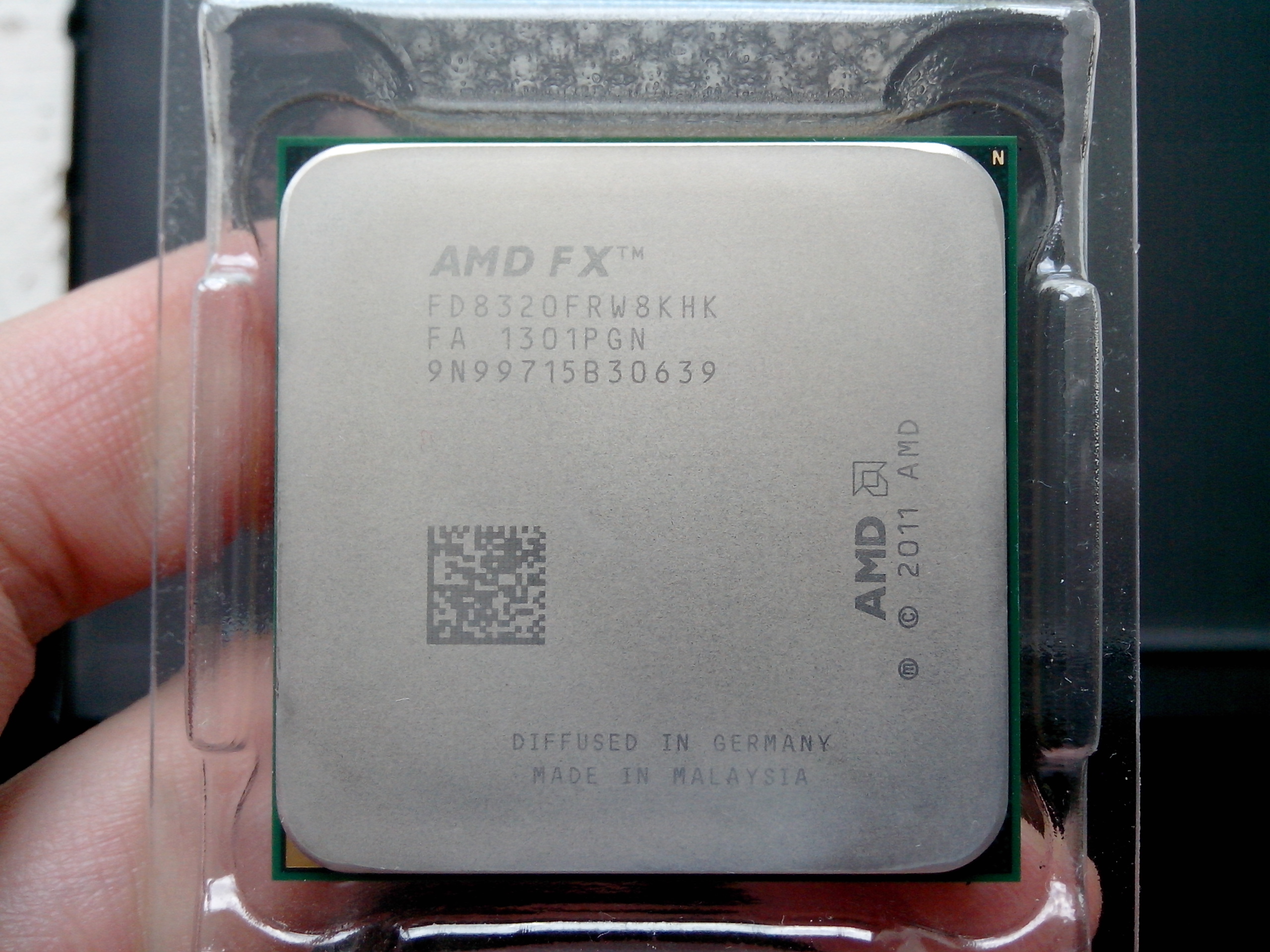

Наконец-то сфоткал свой 8320. Материнка Сайбер сдохла и появилась возможность глянуть на проц. Считаю неудачный экземпляр, 4400МГц брал лишь только на 1,488 В
IMG_20150701_144539.jpg [ 1.2 МБ | Просмотров: 1455 ]

hoolio_g
Сдохла от чего?
Пытался больше разогнать?))
Fade to black
Регистрация: 09.02.2011
Откуда: Кирово-Чепецк
Фото: 24
IrbisTakada от грозы. А так работала как часы.
SABERTOOTH 990FX R2.0, FX-8320@4.2, GigaByte HD6850, 16 GB RAM, Chieftec APS-550S, Plextor PX-64M2S, ST3000DM001, ST2000DM001, ASUS Xonar D1, Z11+
Регистрация: 09.10.2014
Откуда: Санкт-Петербург
Фото: 10
hoolio_g
Печально и немного странно.
Неужели не спасли ни пробки, ни сетевые фильтры, ни БП?
Может стоит последний проверить.

мне через землю как харахнуло, вылетел БП и бесперебойка. а давным давно шарахнуло в соседний дом, всё там похерячило, и через телефонную линию убило мне игровую приставку, на модем пришёлся удал, сгорел и он.
на мою траблу в соседнюю ветку можно пройти Материнские платы ASUS серии SABERTOOTH на чипсете AMD 990FX #13017604
Блок исправен и сейчас работает на материнке на FM2, мультиметром все линии посмотрел. Всё в норме.
Добавлено спустя 39 секунд:
ps: в нашем доме у всех сгорели телевизоры и системы видеонаблюдения. Взорвалась шаровая молния.
