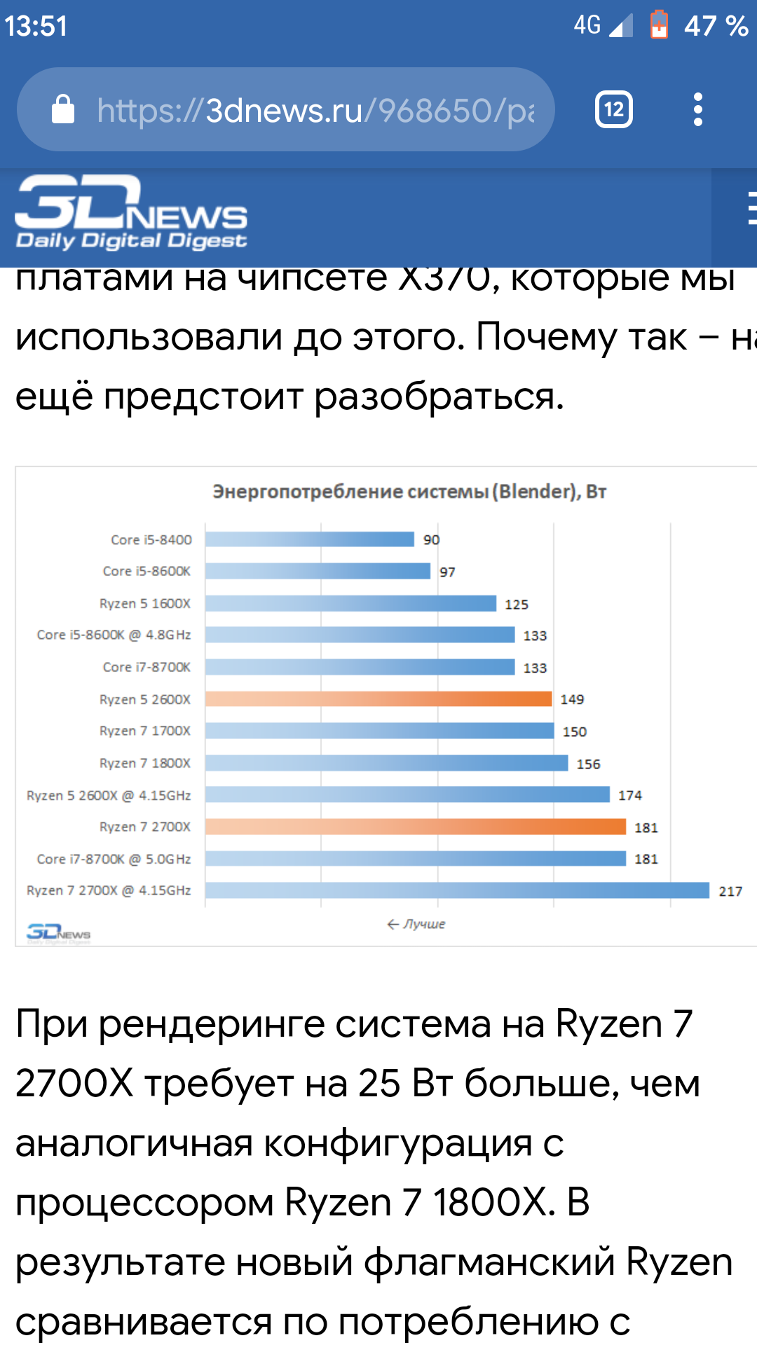

У кого 2700х , подскажите, пожалуйста, tdp в стоке под тяжелым рендером.
125вт

тдп 95в без разгона (не считая частоту турбобуста)

mouz писал(а):
125вт
просто обзор листал , а там:
Screenshot_Chrome_20190505-135144.png [ 318.25 КБ | Просмотров: 748 ]
Gigabyte b560m aorus pro + 10400f + crucial ballistix 3000cl15 red 2x8 (micron e die)
Регистрация: 21.01.2015
Откуда: ---
там же написано потребление ВСЕЙ системы. И еще зависит от конкретного экземпляра, у более удачных частота выше и следовательно потребление больше.
