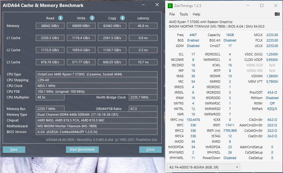

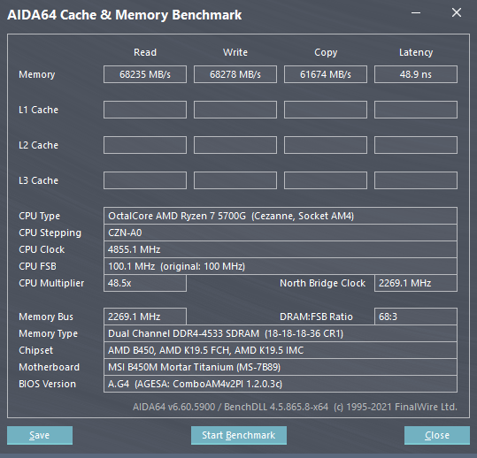

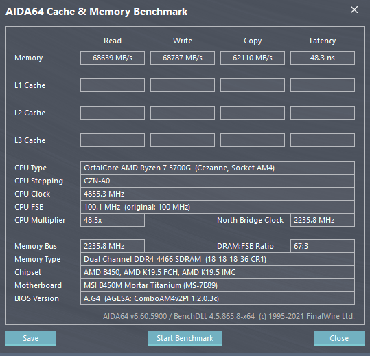

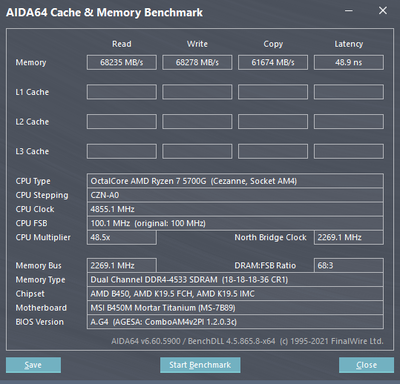

Cobalt_XIV писал(а):
Тест АИДЫ на память.
Забудьте про частоты fclk 2066 и 2266.
Ничего не находите необычного в двух скринах мембенча AIDA с FCLK 2266mhz и 2233mhz (все остальные настройки идентичные).

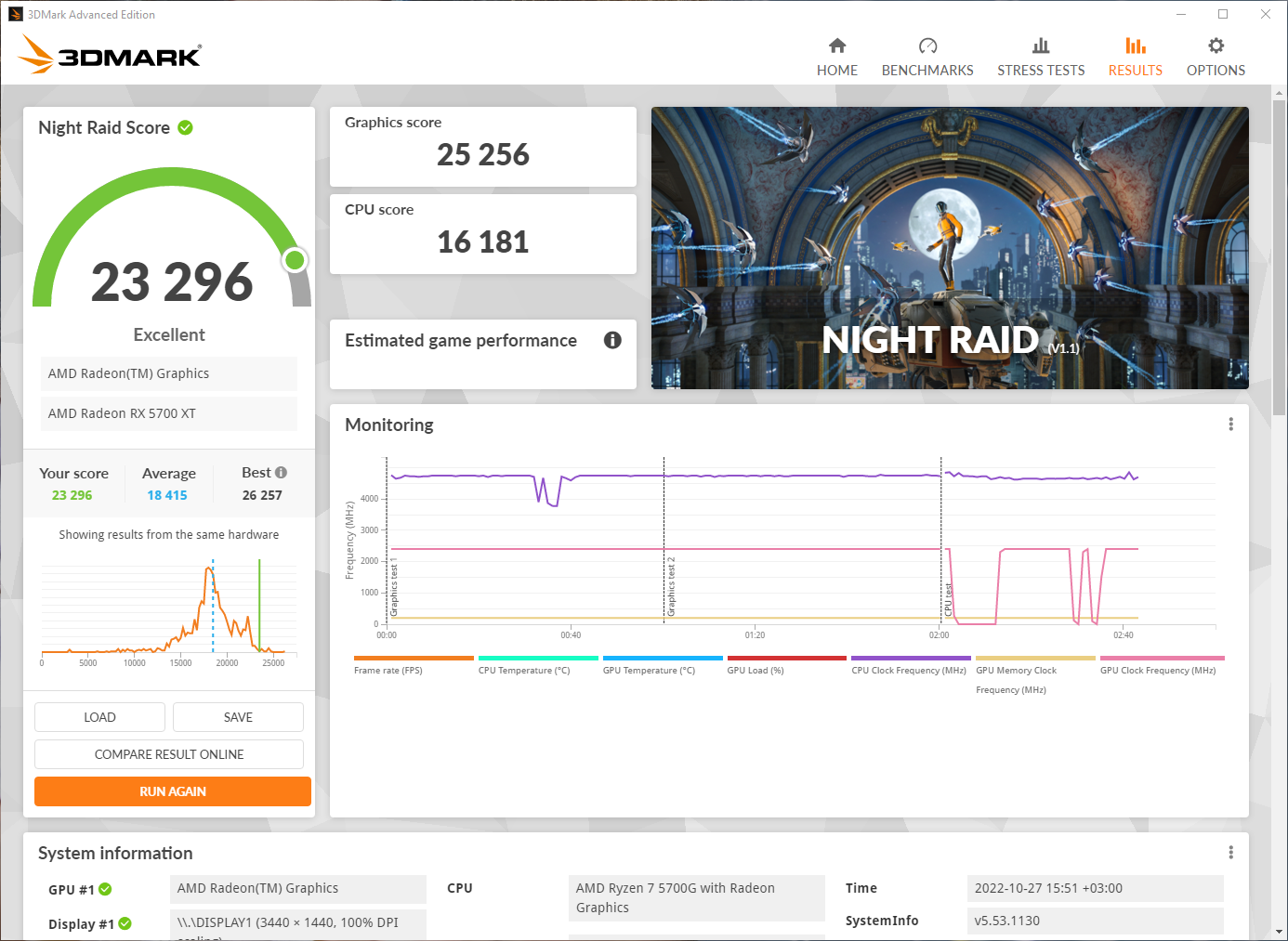

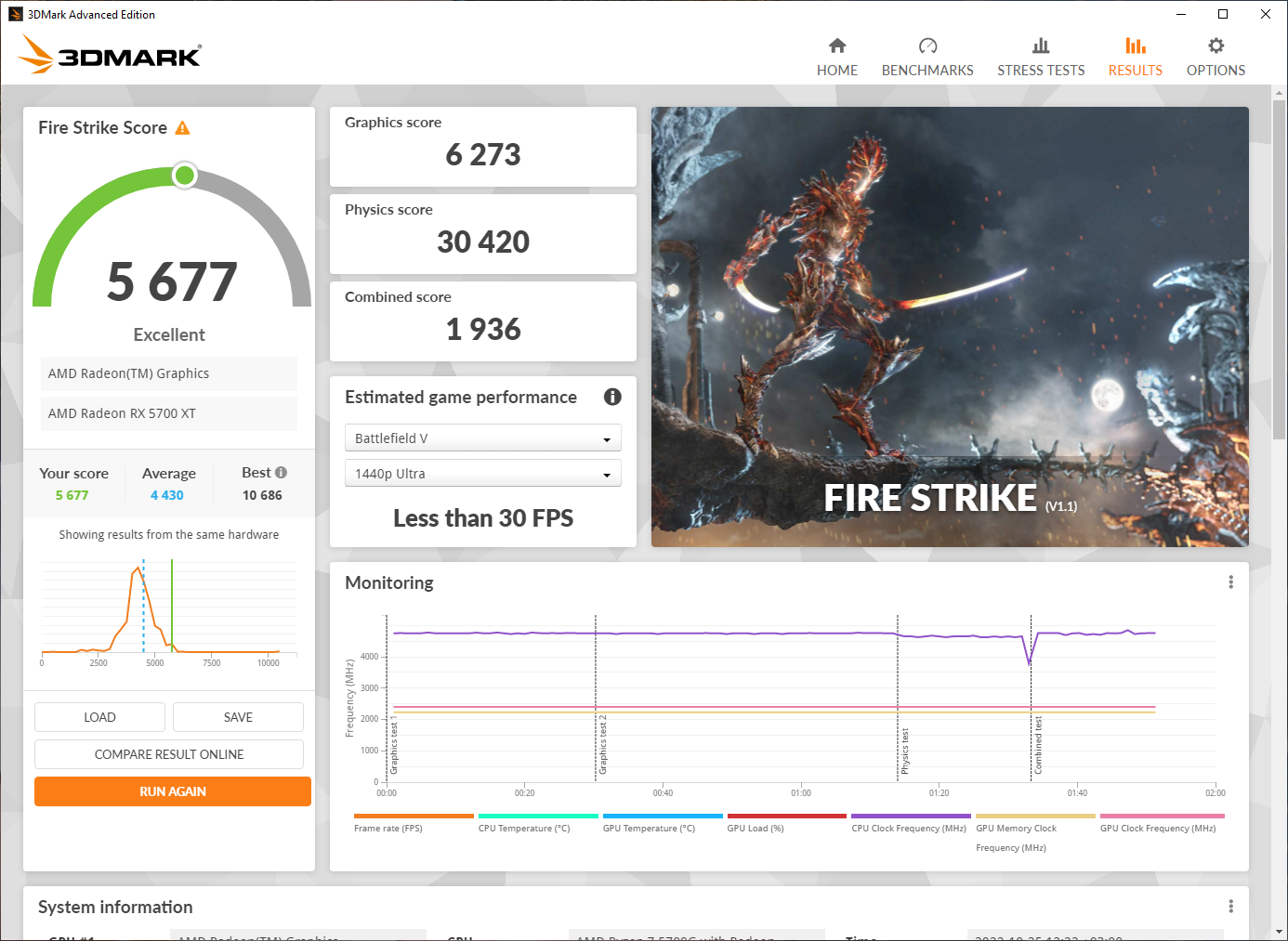

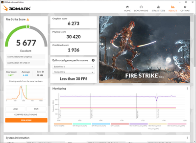

FireStrike с GPU 2400mhz, ram 4466 mt/s, CPU tuned PBO2:
4466-2.4.png [ 555.92 КБ | Просмотров: 681 ]
4533cl18.png [ 87.56 КБ | Просмотров: 681 ]
4466cl18.png [ 87.52 КБ | Просмотров: 681 ]
https://www.3dmark.com/fs/28661093

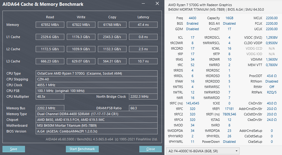

Привет, а 4400 как?
Привет. Как 4466, только на 66 меньше )

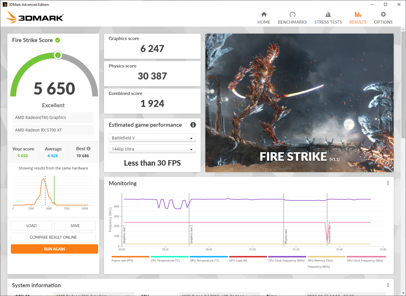

Требования обычные, соответственно разнице в 66мгц. Для 4466 cl17-17 моим планкам нужно 1.58-1.6V. CL 17-18 - 1.58 достаточно. Для 4400 cl18 хватит 1.5V. tRFC лучше не зажимать, только стабильность хуже будет а профита - ноль. Для моих "скилов" - 150нс самое то.
4400-2.4-1.png [ 559.64 КБ | Просмотров: 619 ]
nightraid.png [ 530.84 КБ | Просмотров: 617 ]
4400-CL17-17-17-34-52-320.png [ 226.06 КБ | Просмотров: 619 ]
4466-CL17-18-vddp-950mv.png [ 283.98 КБ | Просмотров: 619 ]

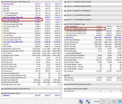

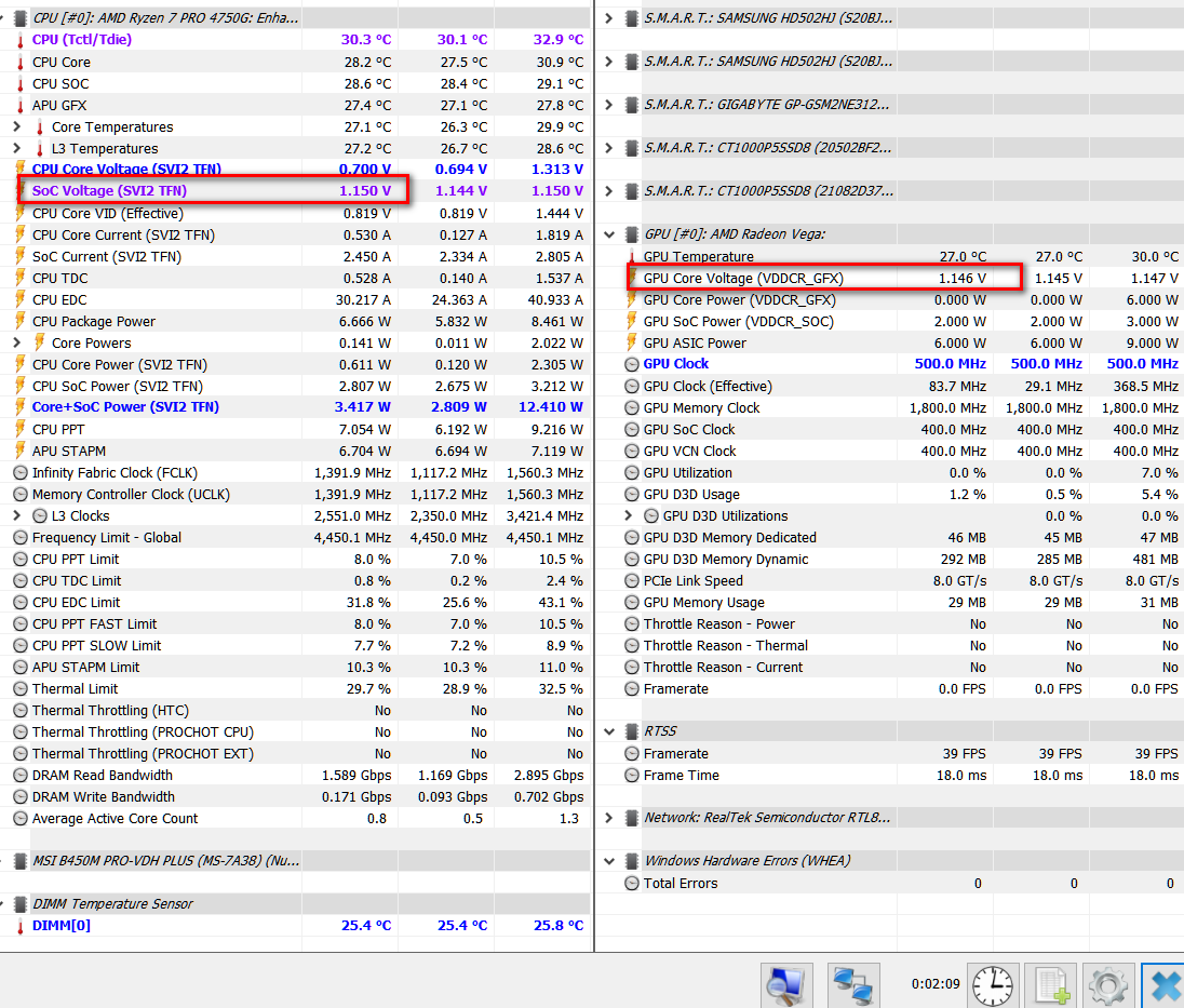

Парни хелп, напряжение на встройку может быть выше чем SOC ?
Мать асус туф б450м про гейминг все на авто, напряжение на gpu показывает 1.33
если вручную меньше ставлю не меняется ничего, сок меняется а эта гадость нет
Нет.
Где, в hwinfo?
в hwinfo смотри
11111.png [ 124.54 КБ | Просмотров: 519 ]
Регистрация: 17.02.2016
Фото: 25
Andy-S писал(а):
Нет.
спасибо ,программа врала HWmonitor
