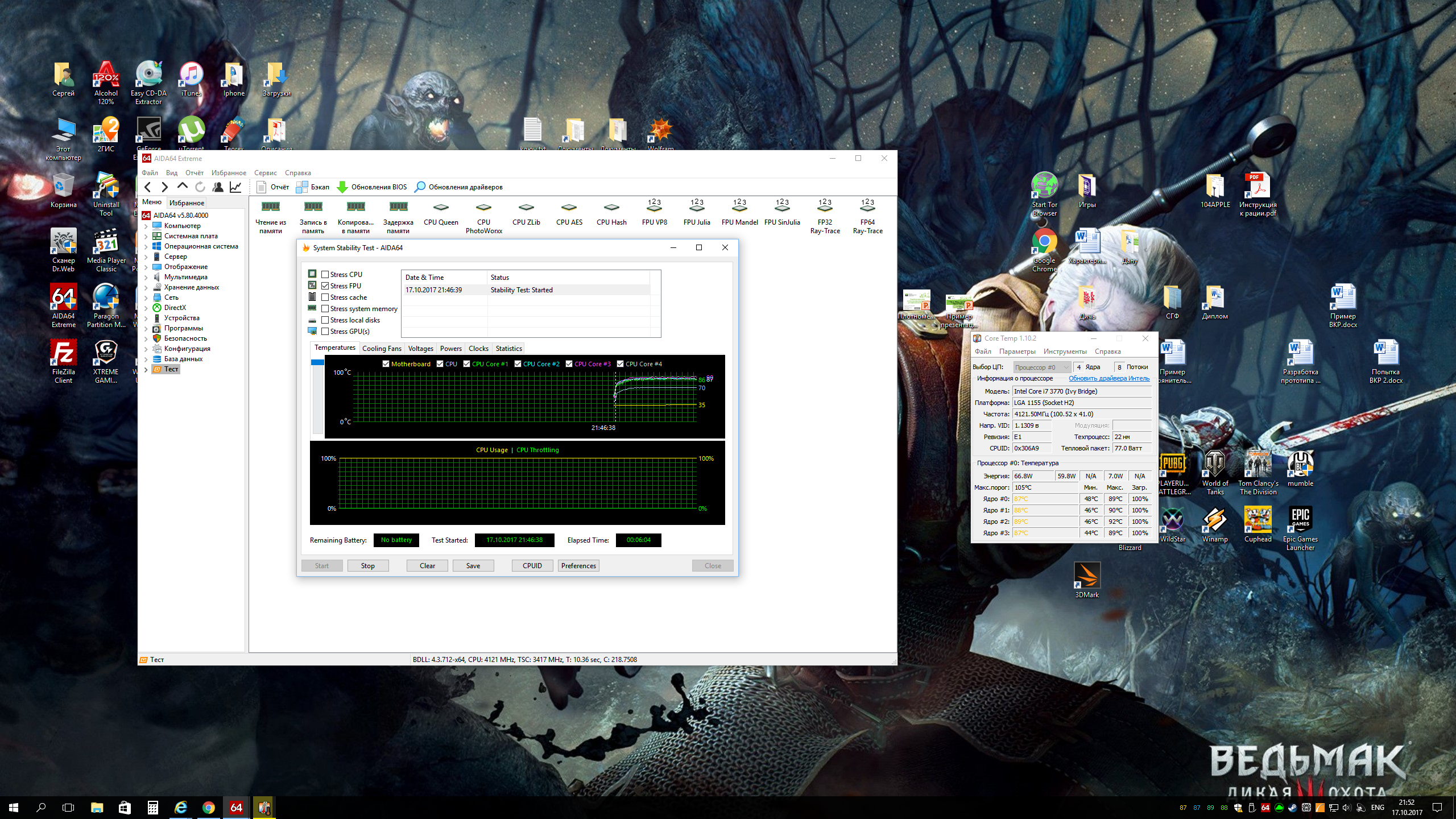

В общем не стал делать ничего сверхъестественного, просто изменил множитель на 41 и всё)) Прогнал на стабильность в прайме, после часа теста показало максимальную температуру по ядру в 95°. В 3D Mark, в тесте на CPU, максимально 87° по ядру было. Нормально ли это?
это много... прайм и 3д марк это даже не линкс. в линксе веротяно за 100 будет. в повседнерных играх скорее всего под 85-90, что тоже перебор.. а какое питание на проц подается? при 41 он должен почти в стоке работать. 1.13-1.15v. и с таким питанием он не должен так нагреваться. у меня температуры ниже при питании 1.23v и разгоне 4500

Kamikadze писал(а):
В играх выше 77-78 не поднимается, напряжение максимум 1.13 подскакивает
Чего-то многовато для такого напряжения.
У меня проц на 1,24в только 4300 берет,но в играх ниже 70 гр.(правда кулер другой)
Сделай так:
Включи Аиду 64,выбери стресс-тест только FPU.Включи для мониторинга напряжения какую-нибудь прогу (HWMonitor или другую),сбрось на ней показания и запусти тест Аиды.
Увидишь макс.напряжение при приличной нагрузке (возможно такое же напряжение будет в играх).
Напиши какая температура и напряжение или скриншот скинь.

Регистрация: 17.07.2014
Kamikadze
Кулер у тебя какой-забыл спросить?
Высокая температура,может прижим плохой,термопаста или (самое плохое)процессор горячий.
Сделай тот же тест в стоке-какая будет температура.

У меня родной-intellовский кулер, а первый скриншот при обычном турбобусте(3,9/3,9/3,8/3,7). До совсем стока-3,4 смысла скидывать нет, ибо использовать систему при такой частоте не буду)
