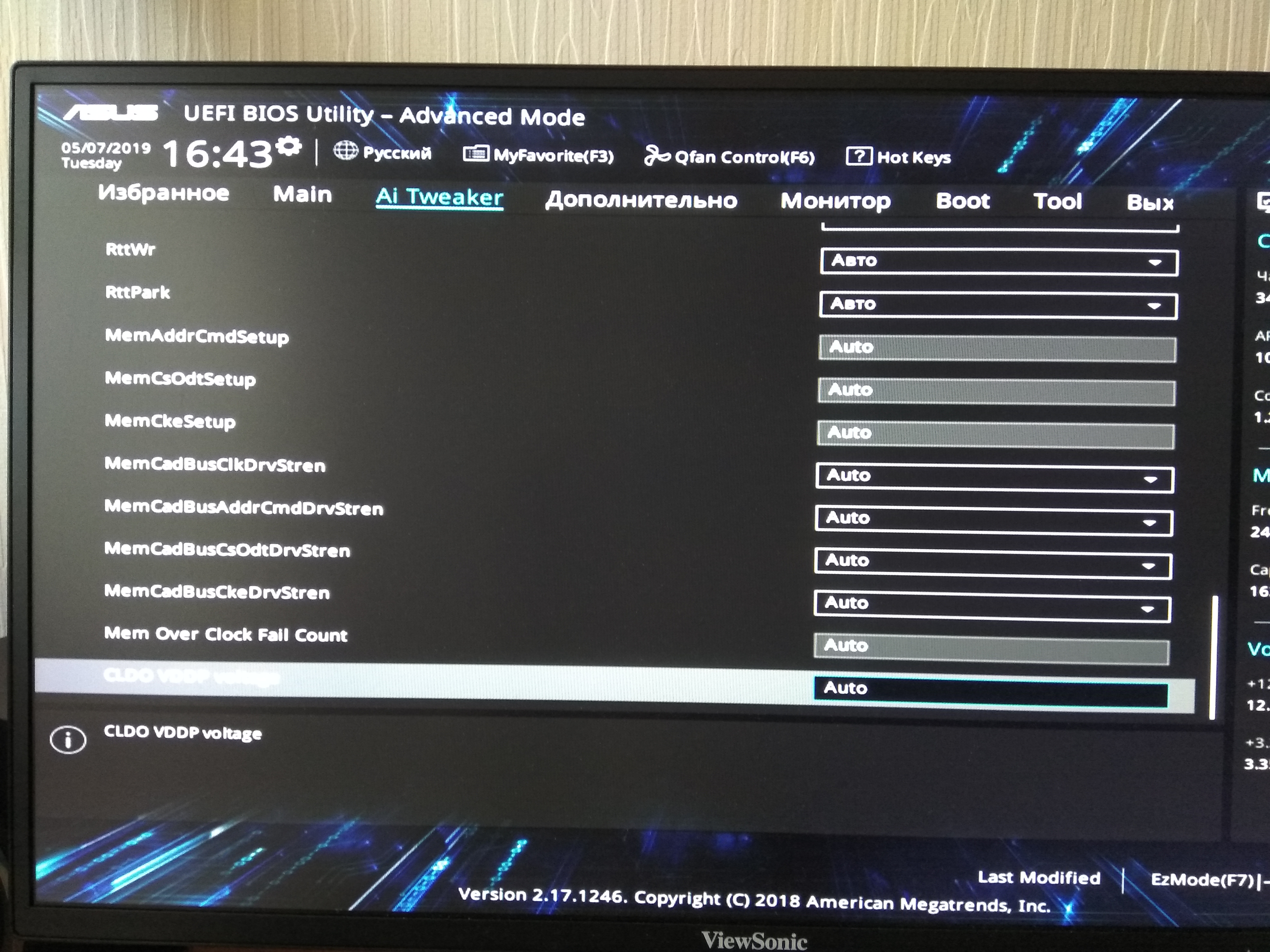

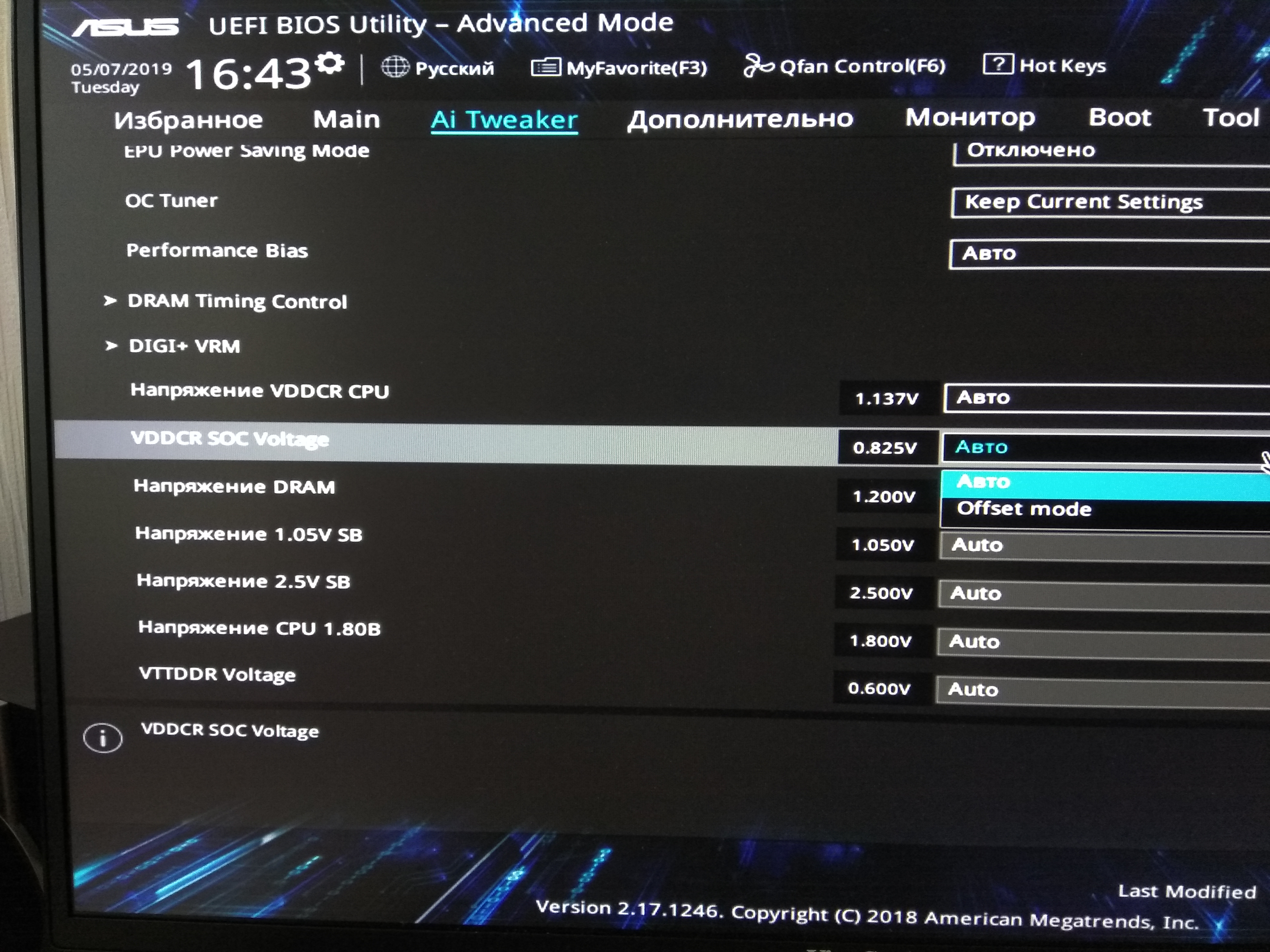

Докупил 2ю Самсунговскую плашку на 8гб, теперь хочу разогнать. Получил значения в калькуляторе, но теперь не уверен, где вводить некоторые значения в моем биосе. Поэтому хочу спросить, в моем биосе напряжение чипсета Soc voltage это VDDCR Soc Voltage? Или оно изменяет напряжение процессора? В установке таймингов есть еще пункты (в калькуляторе про них ничего) CLDO VDDP voltage, MemAddrCmdSetup, MemCsOdtSetup, MemSkeSetup, их получается трогать не нужно? Остальные значения вроде бы нашел, но если есть гайд, куда вставлять значения из калькулятора в биос платы Asus B350M-A, было бы замечательно. А так нашел гайд только для плат MSI.
11.png [ 70.09 КБ | Просмотров: 1407 ]

Регистрация: 03.10.2012

Регистрация: 04.04.2019
Похоже, я нашел-таки гайд. Действительно, все, как я и думал, MemAddrCmdSetup, MemCsOdtSetup, MemSkeSetup не нужны, VDDCR Soc Voltage - напряжение чипсета.

Регистрация: 01.05.2019
самсунговские плашки- это оем, а не b-die
при чем тут процессор,если написано
vbnm7180 писал(а):
VDDCR Soc Voltage
https://www.reg.ru?rlink=reflink-349491
Регистрация: 30.04.2013
нет это напряжение контроллера памяти и встроенного северного моста,а напряжение чипсета (южника на материнке) это напряжение 1,05 sb
