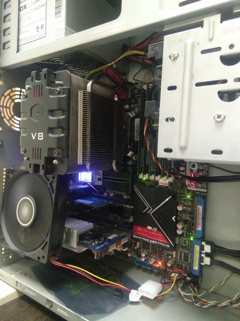

UberDodge У меня даже без разгона требуют доп охлаждение :) Висит 120 и дует на пассивную видяшку и обдувает МП при этом температура южника 43 а север 54. И через тепловые трубки на питание идет. Питание на проц по аиде 1.138

S.I.R.Z. писал(а):
  S.I.R.Z.
тебе бы корпус посвободнее с боковым вентилятором на крышке :-)
у меня на сабере северник грелся около 50

Tritonk7 Вопрос решался до этого фулкавером на МП :) Тогда вопросов просто не возникало как и что все было прохладно :)
Это офисный калькулятор мой, хотя иногда выполняет роль подменного сервера на момент ТО сервера клиента, со своей задачей 5690 справляется вполне :)
