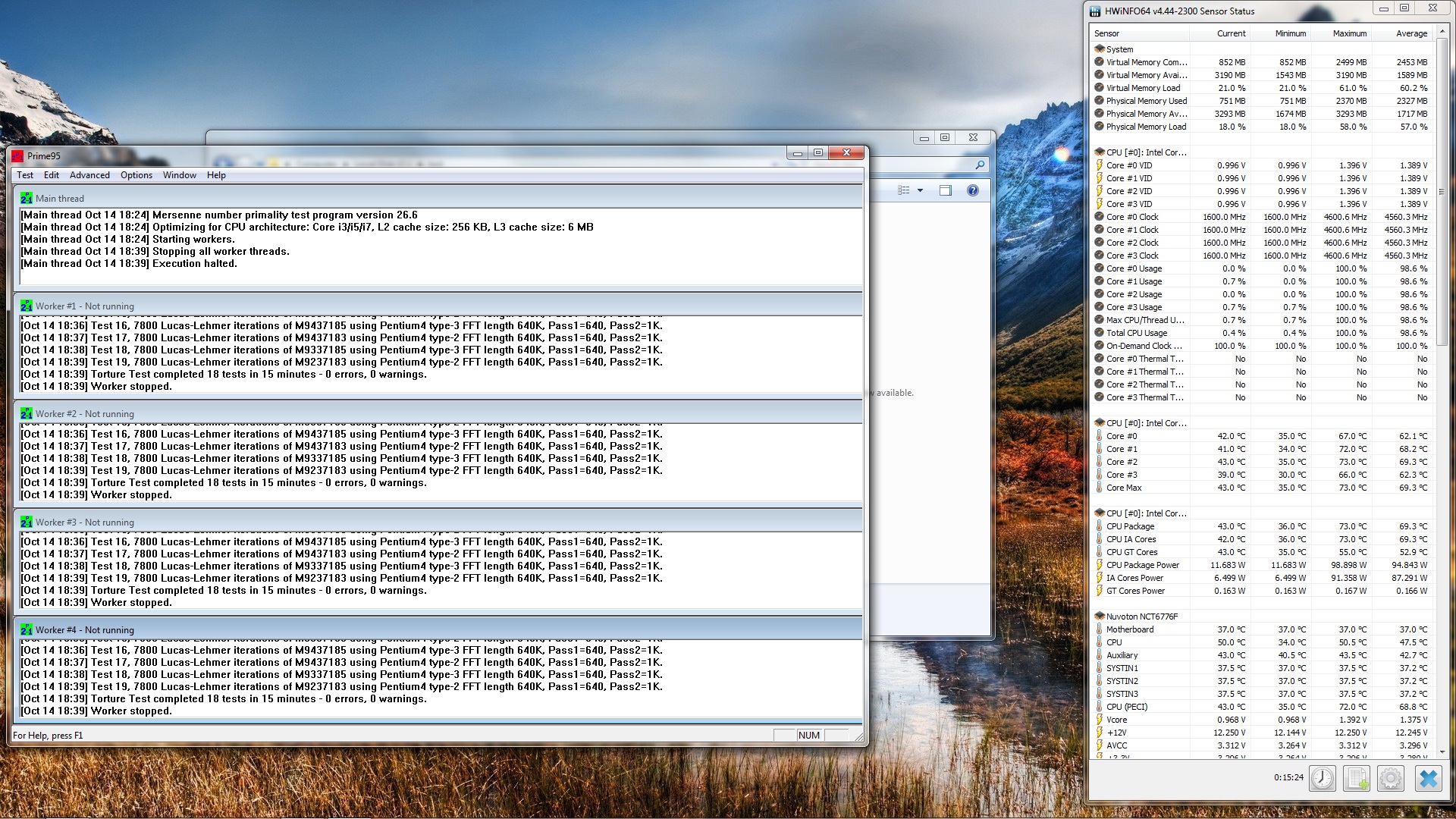

I5 2500К, ASRock Fatal1ty Z77 Professional, Geil Evo Corsa 2х2Gb 1866Мгц (xmp).
Разогнал до 4600Мгц при 1.384В, т.е. буст до 4600 на все ядра с 1600, с 0.968В до 1.392В в пике (в основном 1.384). Не самый удачный экземпляр, но какой есть.
В материнской плате всё по минимуму
vcc (CPU) offset -0.015V
vccio/vtt (FSB) 1.085
vccpll 1.775
vccsa (SAgent) 0.925
vddq (RAM) 1.525
vaxg (GPU) авто, (графика откл.)
pch (chipset) 1.05
Internal PLL Overvoltage - on
LLC (LoadLine Calibration) - on (level 1)
Spread Spectrum - off
EIST, C1E - on
C3/C6 state - off
PS: 15 минут "прайма" может и не достаточно, время покажет.
PPS: 4900Мгц берет при 1.54В - погонял прайм 10 минут, но темпа подошла к 90С.
2500K4600.jpg [ 898.78 КБ | Просмотров: 1186 ]

ReXaN Cpu power packeg 98w всего. То ли прайм слабо цп грузит, то ли лимиты в действии )), ибо в линх на 4ГГц 120w power package на профильной тачке
Кажись лимиты. Прогнал LinX0.64 - 99W и 74C. Хотя в плате стоит 250 :roll: . Пойду выяснять...
У меня ещё и 62-63Гфлоп. В ФАКу есть намек на "турботроттлинг"... А по примерам (тем что еще открываются) у меня должно быть не менее 114Гфлоп.

ReXaN писал(а):
Прогнал LinX0.64
Попробуй 0.6.5. Мб у тебя линкс без avx? Либо винда 32 бит.
Регистрация: 29.11.2008
Откуда: Санкт-Петербург
Фото: 8
Swordya писал(а):
Попробуй 0.6.5
Попробовал...
Не зря она с описанием "unlocked_amd_intel", - раскочегарила до 135Вт иииии "0х101" :bandhead: . Разгон слился. Но первый проход прошол и набрал около 115Гф :crazy: .
Что если некоторый софт, игры не способные использовать весь потенциал, а ограничиваются ТДП - так и проц в них себя не раскрывает?
