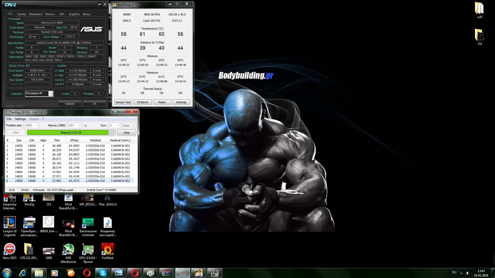

всем привет помогите пожалуйста =) не знаю что с Linx мало гигофлопс выдает =(
стоит СЖО,процессор без крышки,с мх4
дштч.jpg [ 434.99 КБ | Просмотров: 887 ]

6uvenb
увеличь объем задач. :-) 14000 - этого мало... если у тебя 8Гб на борту, то минимум задействуй 25000.
Регистрация: 26.10.2015
antiOVER
16 гигов у меня, но сути не меняет поставил 25000 для прогона, 66Гфлопс (1 прогон) мало

6uvenb
тогда такое ощущение, что камень ловит троттлинг... хотя температуры далеко от предела. пересмотри ещё раз настройки биос, может где энергосберегалку недоотключил.
нашел проблему- винду обновил, запустил тест и тут у меня челюсть отвисла до пола,и сразу мысли про жидкий металл в голову полезли.
Безымянный.jpg [ 234.2 КБ | Просмотров: 664 ]

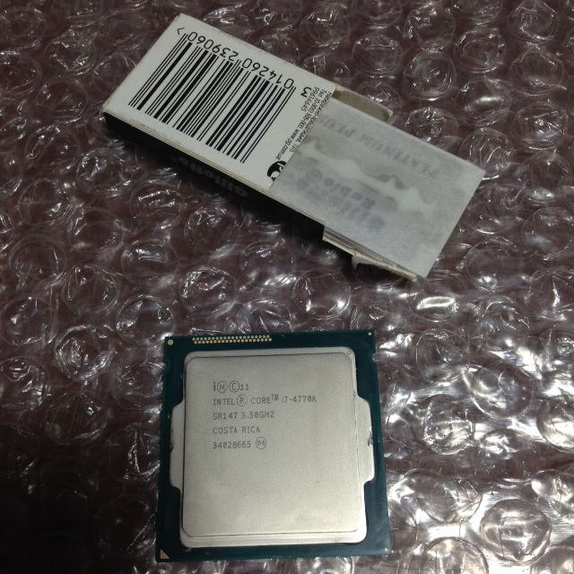

Регистрация: 19.01.2015
Всех приветствую. Давно стал обладателем 4770к и вот решил посмотреть что можно с ним сделать. Скальпировал я его сразу, под крышкой лежал liquid ultra. Недавно начались проблемы с температурой, и я еще раз заменил ЖМ но уже на Liquid Pro т.к. ultra не нашел в продаже и вроде про немного эффективнее. Batch у меня необычный, не смог найти про него информацию. стандартное питание при настройках по умолчанию 0.996 куллер стоит deepcool ice wing 5 pro, сейчас в простое температура комнатная, в нагрузке 62-67.
Имеет смысл разгонять, и если да то с каких напряжений/частот начинать ?
п.с. крышка проца и основание куллера притерты и отшлифованы, между процом и куллером MX-4, отпечаток ровный.
4770k.jpg [ 424.63 КБ | Просмотров: 621 ]
MB: AsRock z97 extreme4/CPU: Intel I7-4770K (под крышкой liquid pro, СО: Deepcool ice wing 5 pro)/RAM: Kingston HyperX 2400 4Gb x 4
