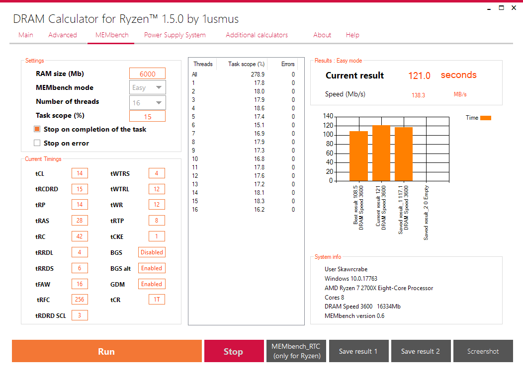

Вопрос: как пользоваться MEMbench?
Ответ: для бенчинга и сравнения результатов между пользователями предусмотрено 2 режима пресета , Easy и Default. Разница лишь в нагрузке на объем RAM. Больше никаких настроек крутить не нужно, программа сама выбирает кол-во потоков и прочие настройки. Результат будет отображен в верхнем правом углу , секунды + колонка с подписью на графике. Так же на графике для наглядности выводится результат-эталон, к которому стоит стремиться при тюнинге подсистемы памяти.

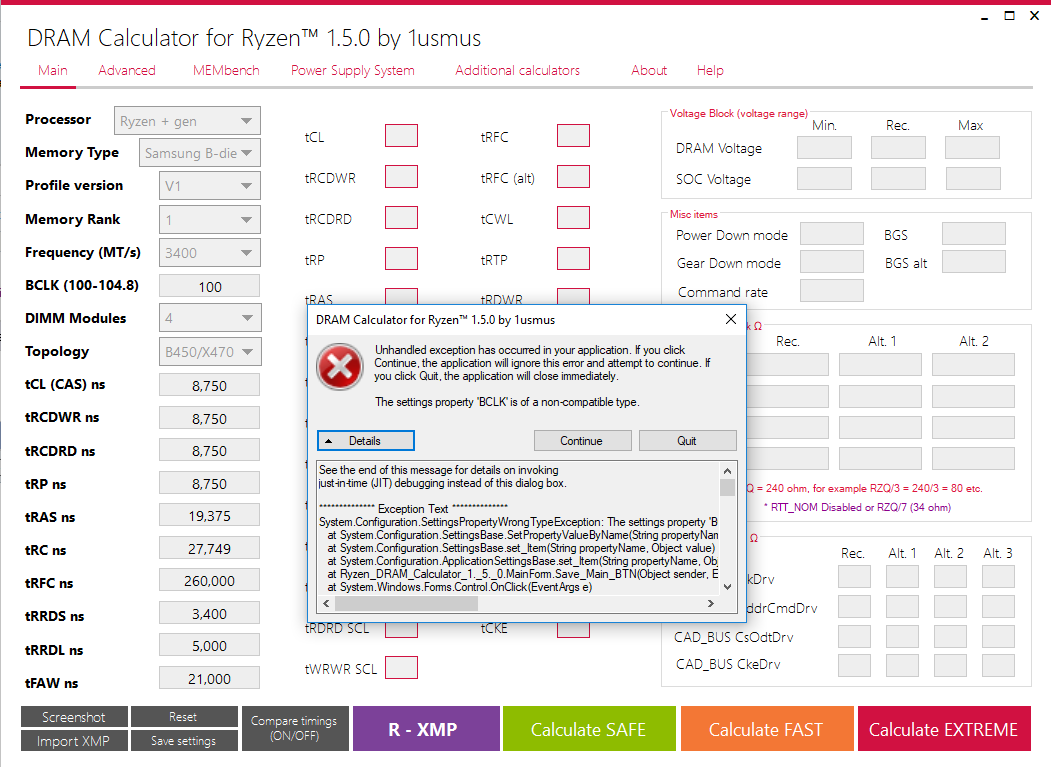

Столкнулся с проблемой сохранения настроек. Не знаю, что ему не в нос и почему ругается.
Скрин краша
краш.png [ 75.73 КБ | Просмотров: 761 ]
Лог краша
See the end of this message for details on invoking
just-in-time (JIT) debugging instead of this dialog box.
************** Exception Text **************
System.Configuration.SettingsPropertyWrongTypeException: The settings property 'BCLK' is of a non-compatible type.

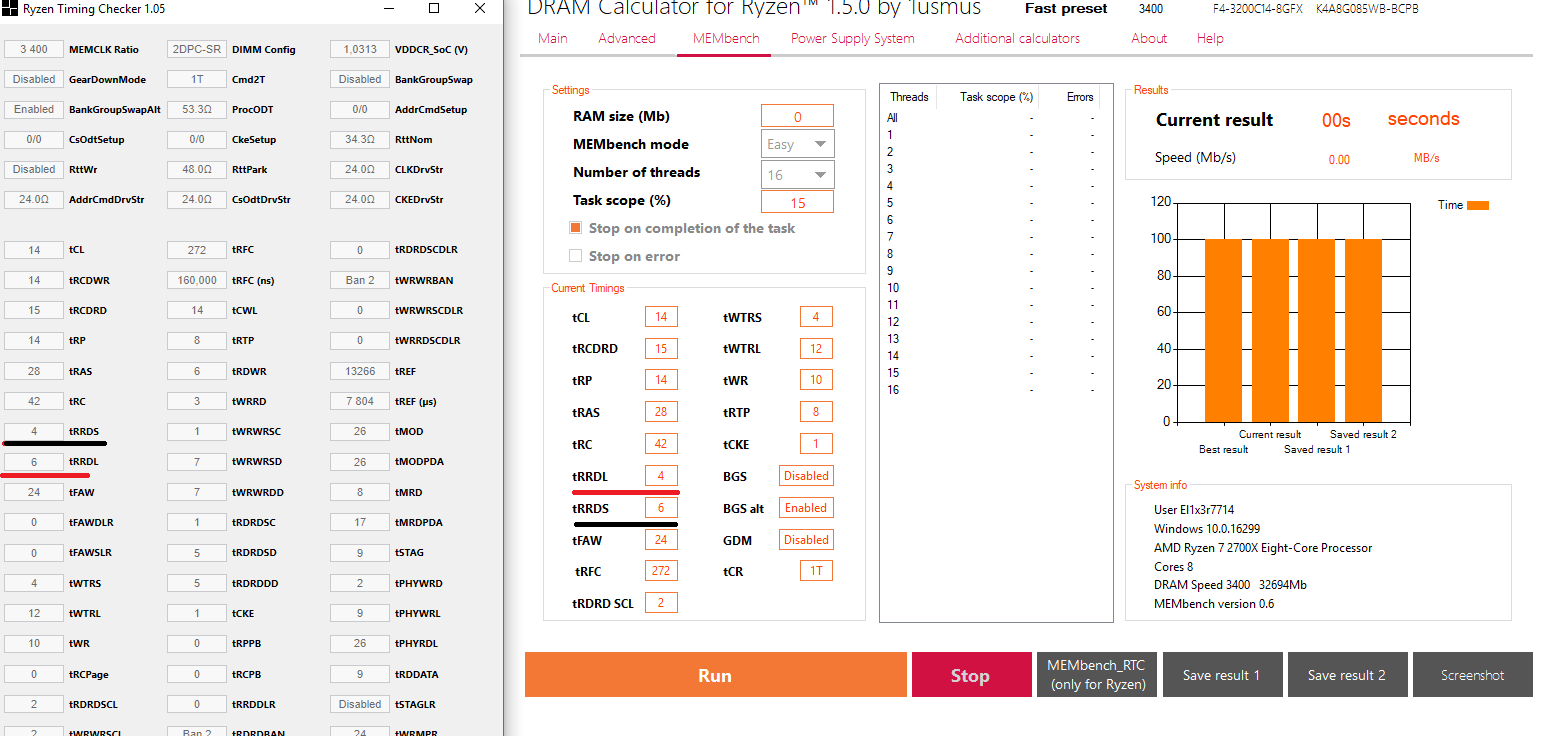

Матрикс у меня в плюс офсет, может маловато? Но Линкс проходил же. В общем это не память подыхает а подшлифовать настройки ?

El1x3r7714
Да, похоже перепутал подписи
В личку пожалуйста такое кидай :)
UPD: хотфикс в пути на сервера

bigmotor, Линкс и все тесты тоже проходил. Если офсет плюсовой, то вариантов несколько, или много дали или мало. Тут только проверять, возможно также мало напряжения на сок или саму память.

3266 дуал ранг, кстати у меня тоже тайминги не показывает)
кнопка внизу "MEMbench_RTC"

Регистрация: 12.02.2018
Фото: 3
спасибо, сразу не узрел)
