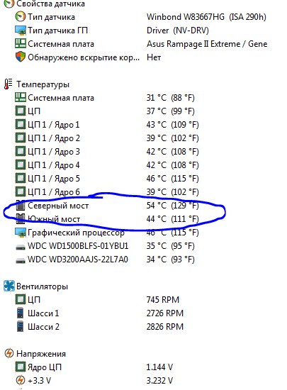

UberDodge на х58 нет температурного датчика северника.
За сообщение вида "Не могу создать тему в барахолке. Почему?“ будет ЖК 1 месяц за нарушение п. 2.1 правил конференции - игнорирование поиска.
Регистрация: 02.05.2007
Откуда: Красноярск
Фото: 107
danil_sneg Чего говоришь нет ?
Север и юг.PNG [ 25.53 КБ | Просмотров: 1204 ]
