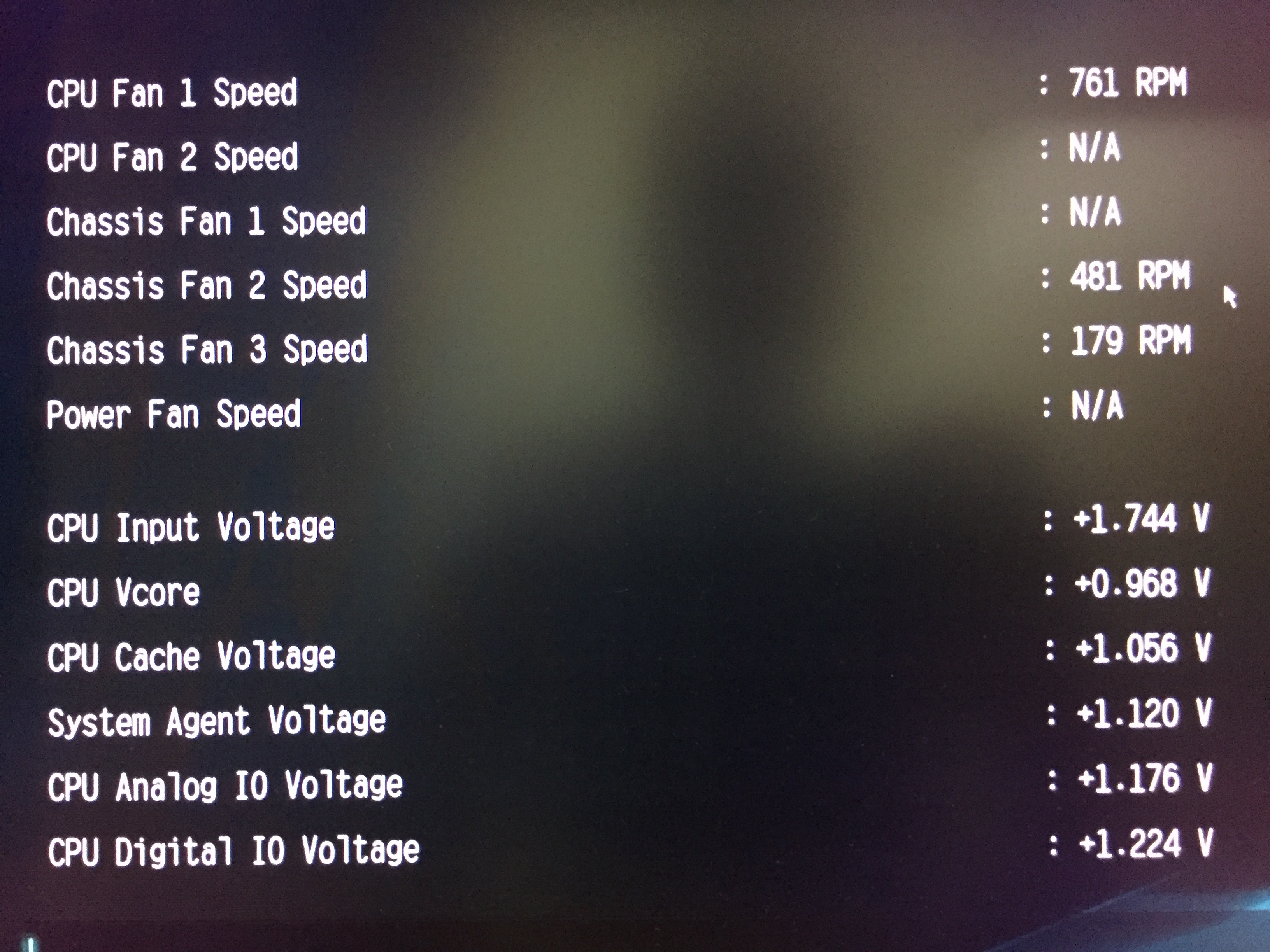

попробовал по рекомендациям: на 1,3 перегрев еще до запуска. 4400 при 1,17 запуск и перегрев за 20 сек линкса.
Похоже куллер надо менять и еще раз проверить плоскость крышки.
штатное питание оказалось 0,968 а не 0,996 как предполагалось ранее, похоже на удачный образец? может стоит водяночку купить?

ilyawhite,
для 4770k 0.968В - очень хороший VID.
При каком напряжении перегрева нет?
Кулер так себе, за примерно те же деньги надо было брать Zalman 10X.
Но 1.1-1.15В он должен тянуть всяко, т.к. 1.00-1.05В тянет боксовый кулер (речь про скальпированный проц, естественно).
Топовые воздушные кулеры тянут 1.3-1.35В.
