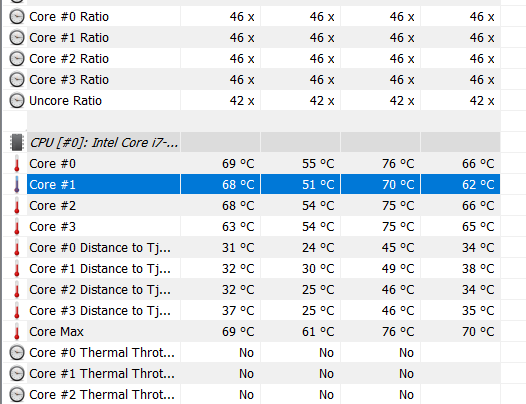

Я шлифовал с 1000 - 1200 - 2000 - 2500, в итоге верх пока шлифовал через стекло - было видно провал по центру крышки, целая окружность. Но вода - не вода, разницы мало было, но с водой плюс в том что на 1500+ крышка как бы засчет водяного натяжения прилипает к наждачке, и хорошо скользит - можно легкими качаниями влево-вправо катать крышку по стеклу с наждаком и оно ровнятся, в итоге сверху отлично до меди с легким зеркальным блестком убрал слой. А с внутренней стороны похоже только хуже стало, хотя под кристаллом относительно ровная поверхность без перекосов, но отражение с провалами на швах никель-медь.
Но думаю крышка лучше будет справляться. Полировать не стал, т.к. остается налет и медь начинает окислятся из за химии и чистки, в итоге перед сборкой и установкой кулера проц зашкурю 2500 наждачкой чтобы окислы убрать и разровнять, и обезжиривание в изопропиле перед установкой в сокет. Сверху будет паста топовая от обезьяны, забыл название, а ЖМ было CL Liquid Pro).
Но могу 100% дать уверенность что крышка от SkyLake совместима с KabyLake, у них крышка кроме небольших отличий с вырезами не отличается, высота кристалла идентична, расположение крышки относительно проца - одинакова, отступы одинаковы. Текстолит почти не отличается.

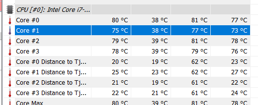

Я наконец-то протестил крышку, стало лучше, температуры вроде не особо упали в одинаковых условиях, но нет разбега между температурой ядер, раньше доходило до 25гр раззница, сейчас при тесте стабильности, температура держится стабильно 5-8 градусов разница, в процессе прогрева не более 15 градусов разбег замечал. Но все таки выходит что я достаточно неплохо шлифовку сделал, только одно ядро (Core 1) с провалом стабильным относительно другим ядрам, но вообщем за 40 минут тестов результаты на скрине, и на много лучше родной крышки и первоначального скальпа. Проц i7-7700K, крышка от Skylake Celeron - выровненная сверху и под кристаллом до меди. Радиатор TR Le Grand Macho - в пассивном режиме, корпус открыт - потока нет, у проца выставлен множитель х46, соотно частота 4600мгц.

Atheros, расстояние там с запасом было, на 0.1мм, крышка хорошо легла, герметик что видно на фото лишний срезал, крышку снаружи слегка шкуранул на 2500 бумаге на стекле, и после этого чистил спиртом крышку - медь лучше изопропиловым спиртом или своим проверенным средством обезжиривать... Я результатом очень доволен все очень равномерно и стабильно по сравнению с стоком и первым скальпом, из минусов, только одно ядро Core 1 чуть меньше греется на 3-5градусов. А вообще да, внутри максимум полировка никелированного покрытия - я пожалел что начал её ровнять, ибо кривыо, а вот сверху можно и выравнивание с шлифовкой до меди легко сделать..

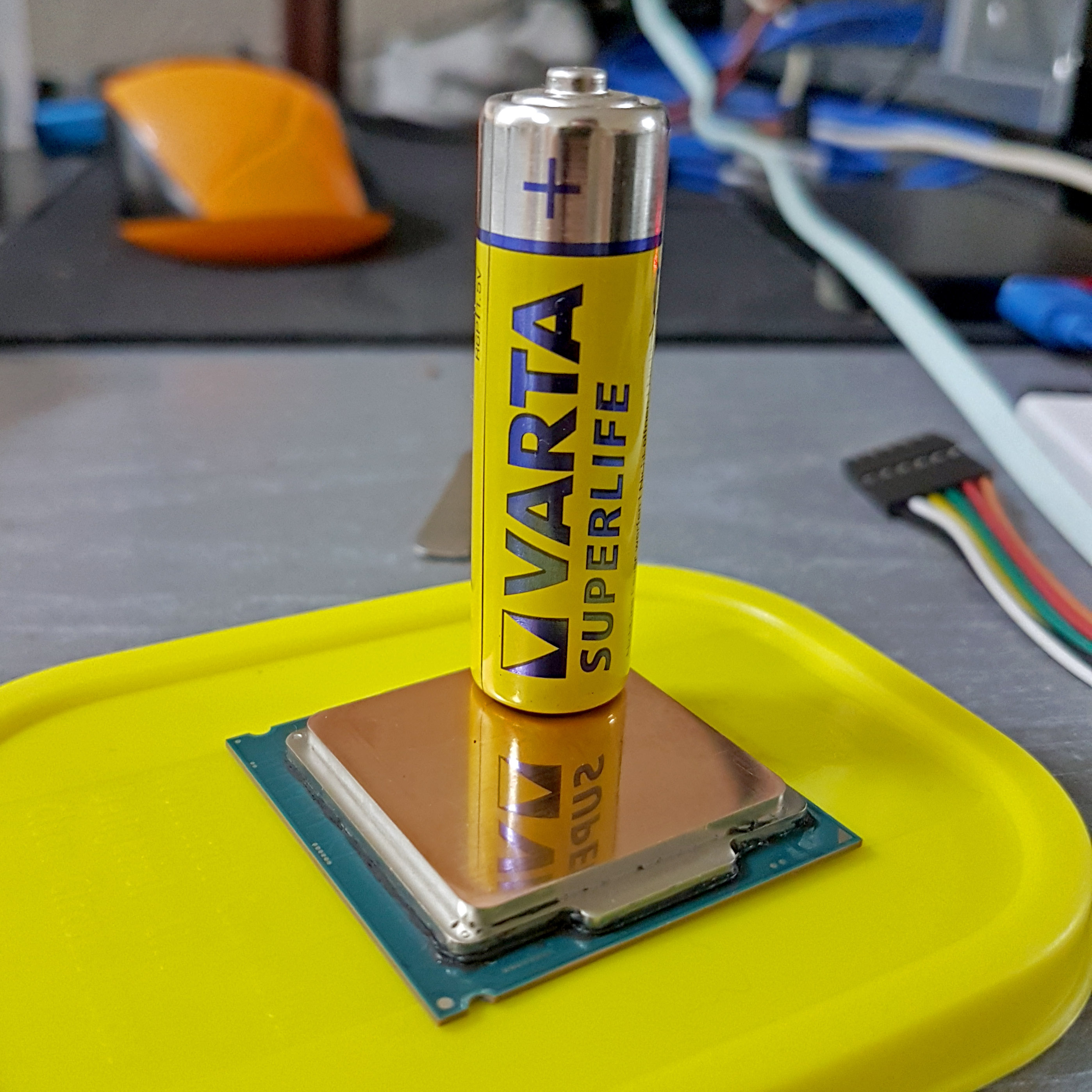

Ну и я поделюсь своим.
Снял крышку тисками в ближайшем автосервисе с помощью делиддера напечатанном на 3D принтере.
Пытался ставить "Delid Die Guard", так же отпечатанного на 3D принтере, но эта приблуда оказалась кривоватой - деньги вернули (35 PLN). И вся инфа по проблеме в этой теме уже описана ранее. Брал через eBay - делиддер 35 злот, а доставка 25 злот; Delid Die Guard - 15 злот, а доставка 25 злот. Продавец, гад - не захотел всё одним махом послать - ну и ладно :)
Купил вчера Thermal Grizzly Conductonaut ЖМ (у нас только такой ЖМ в магазе) - теперь в Прайме греется до 72 градусов. Дельта температур 8 градусов :( , ну, что поделаешь... 4,5@1,26V 4790K.
Сильно не заморачивался... Наружние элементы покрыл смесью канифоли и спирта. Всё поверхности обработал спиртом, т.к. салфетки в комплекте к ЖМ оставляли разводы. ЖМ размазывал, как тут и советовали, натянутым целлофаном на палец. Крышку просто прижал соккетом - сначала усадил кристалл в гнездо, а затем аккуратно накинул крышку сверху. Кто-то тут говорил, что нужно сильно прижимать крышку при зажатии соккетом - мне показалось, что если б слегка пальцем не придерживал бы, то и в этом случае крышка не сдвинулась бы..
На фото пара моментов...
#77 #77 #77 #77
"Выстреливший" ЖМ догадался обратно в шприц собрать :D
Думал у меня голова взорвётся от волнения при включении компа ;) Пошёл дальше гнать.
P.S. Я кучу буков и компов пересадил на MX-2 - никто не жаловался. Я и сам докупил ещё 8 грамм вчера для "клиентов".

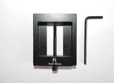

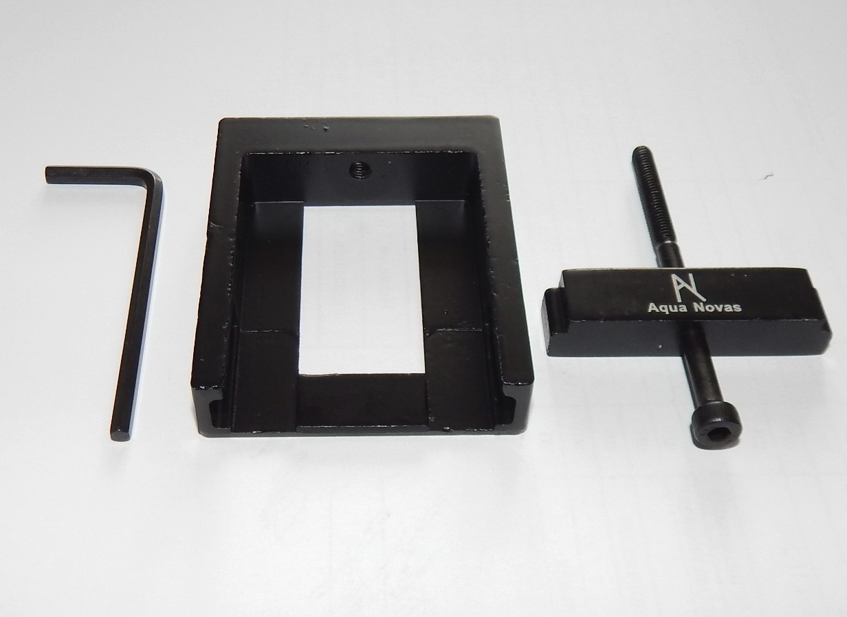

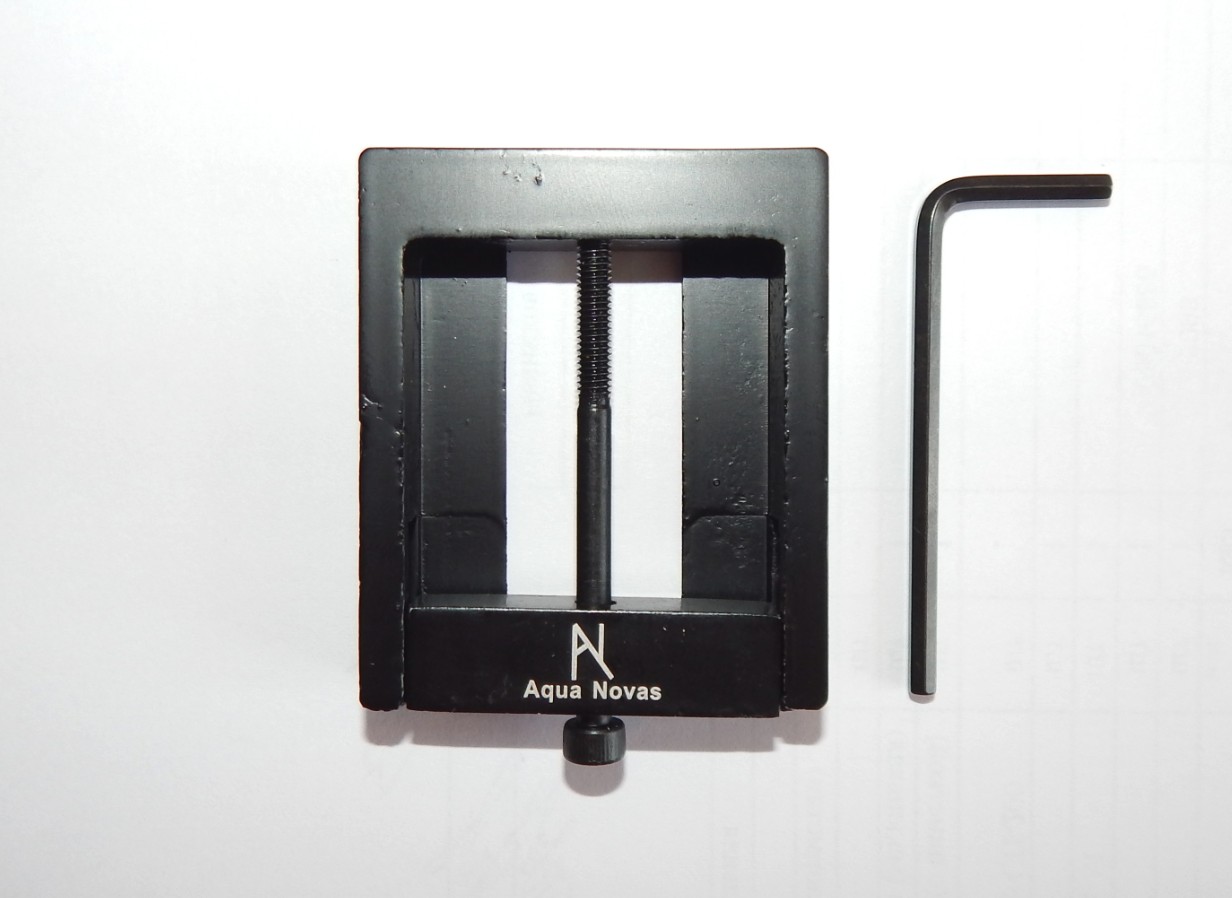

Всё пришло как и положено:
Aqua Novas
01.jpg [ 103.14 КБ | Просмотров: 1402 ]
03.jpg [ 104.24 КБ | Просмотров: 1402 ]
Сегодня предстоит долгожданный скальп. :D
