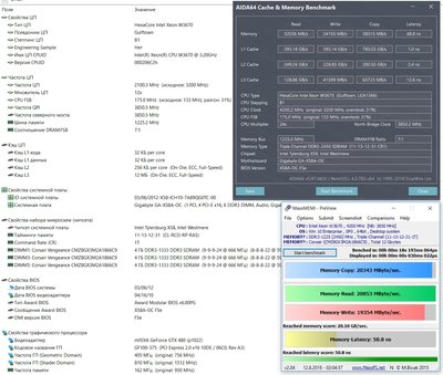

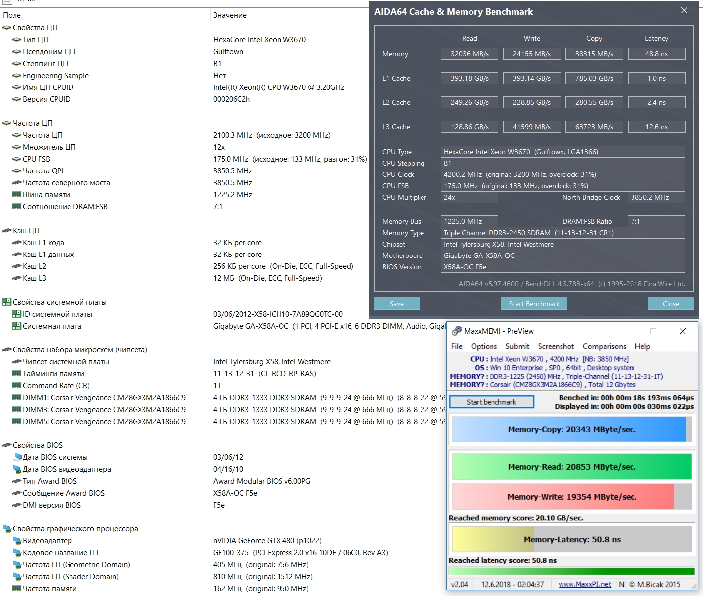

В общем, сбросил я биос (в очередной раз), но вместо того, чтобы загрузить сохранённый профиль, я всё, что нужно, выставил вручную - сток шина и множитель, 2133 МГц ОЗУ (+тайминги и вольтаж 1.7 В), 3733 МГц кэш и 1.35 В на него). И, тьфу-тьфу, синьки исчезли - погонял тот самый Rust около 15 минут, что до этого вообще немыслимо было. Подозреваю, что они могли быть ещё из-за бездумно включённой опции ACPI 2.0. Короче, буду смотреть дальше, но виноваты, как обычно, мои кривые руки. Спасибо всем, кто подсказывал что делать) В планах - попробовать завысить тайминги и взять частоту ОЗУ повыше (2300 МГц, мб). Жаль, что CAS выше 11 не поставить, а сейчас 10 уже стоит.
Добавлено спустя 1 час 46 минут 24 секунды:
Задрал тайминги, ОЗУ запустилась на 2400 МГц. Надо будет погонять её TestMem'ом, а пока вот результаты из AIDA64:

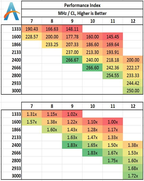

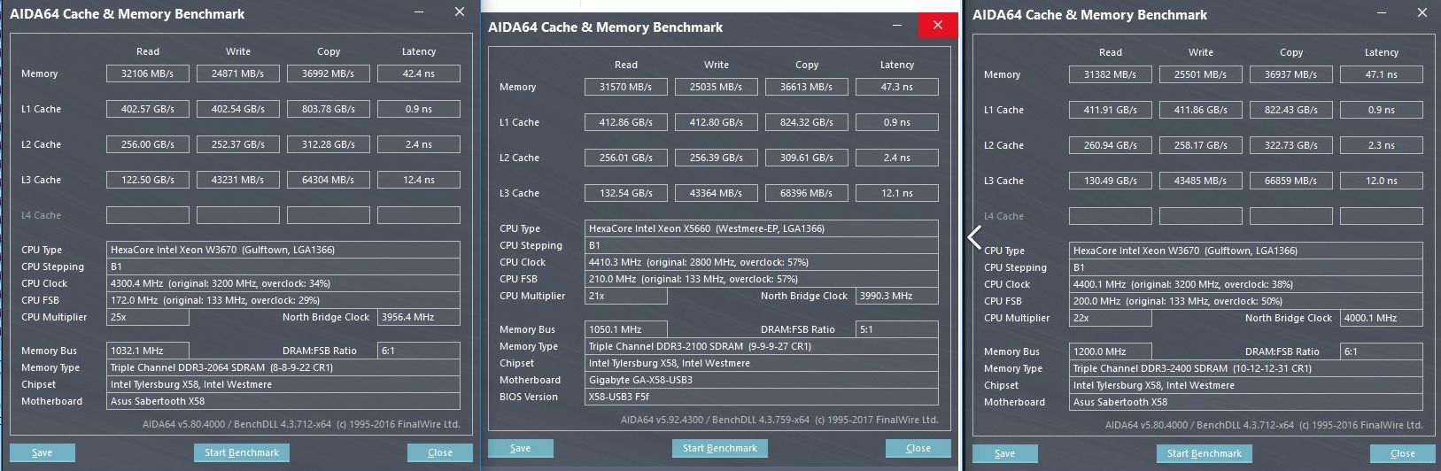

UberDodge писал(а):
но вместо того
кстати да, была такая тема, когда разные процы(W,X) переставлял туда сюда и профили лоадил, но у меня напруга не выставлялась выше опр значения просто:) . Я кстати чёт не смог 8ки на 2400+ запустить, а 4 без проблем, + 11й тайминг на 1366 при 2400 не ахти, 10й туда сюда и 9й был бы самый сок:)
AIDA64 2064vs2100vs2400
W3670@4200@2450_maxxMemi.jpg [ 746.65 КБ | Просмотров: 1430 ]
X5660_2100_9-9-9vsW3670_2400_10-12-12 2.jpg [ 153.57 КБ | Просмотров: 1430 ]
Эфективность частоты от таймингов.jpg [ 68.4 КБ | Просмотров: 1430 ]
Регистрация: 02.06.2016
Навалил напряжения на ОЗУ до 1.8 вольта и смог опустить тайминги до 11-12-12-30-CR2, да и то за 20 минут TestMem одна ошибка всплыла. Другой вариант - 11-13-13-31-CR2 при 1.65 вольтах - там тоже 1 ошибка за те же 20 минут теста.
Но когда AIDA64 прогнал, то результат почему-то чуть похуже, чем на таймингах повыше был, только латентность снизилась немного. Буду думать что оставить на постоянку, ибо хоть и пишут на зарубежных ресурсах, что можно наваливать на ОЗУ +0.5 вольта от QPI\DDR, но даже не знаю.
