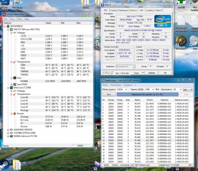

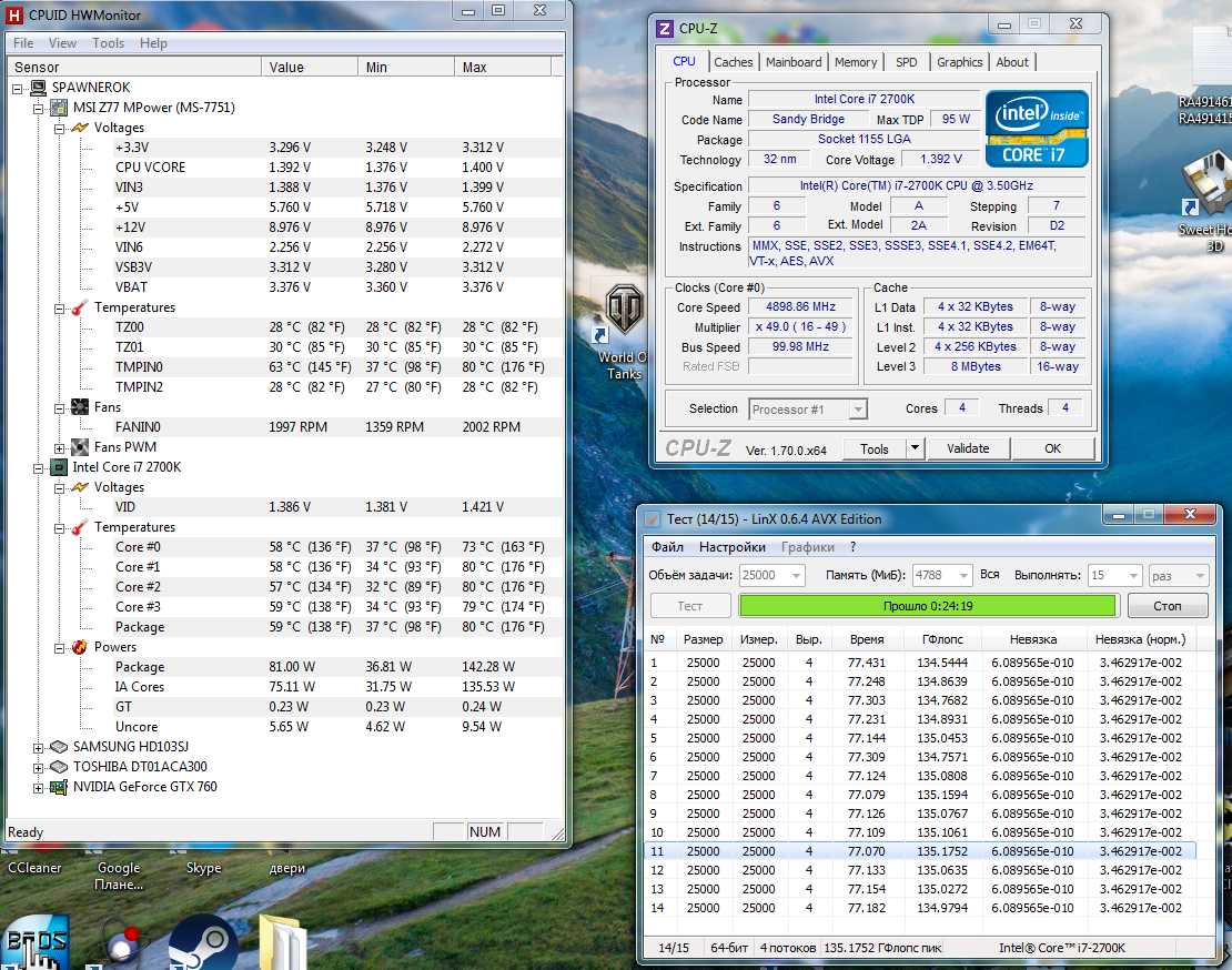

Добрый вечер, хотел задать вопрос о реальных случаях деградации проца от повышенного напряжения, несколько часов сидел в поиске по данной теме, писанины много а конкретики нет, так всё же за 3 года есть реально подтверждённые случаи деградации, много ли их и при каком напряжении это случилось?
Никак не могу решить для себя, оставить ли 2700к на 4.8 с 1.385, или всё же 4.9 при 1.41, напряжения реальные замерил тестером, при нагрузке linx просадка на 0,002. (в принципе 100 мгц это мелочь но всё же приятно).
До этого была другая материнка и другой проц, (асрок р67 и 2550к), так там такой вопрос не возникал, ибо мать просто не разгоняла выше 4.5 :)
в обоих случаях плохо быть не должно ...

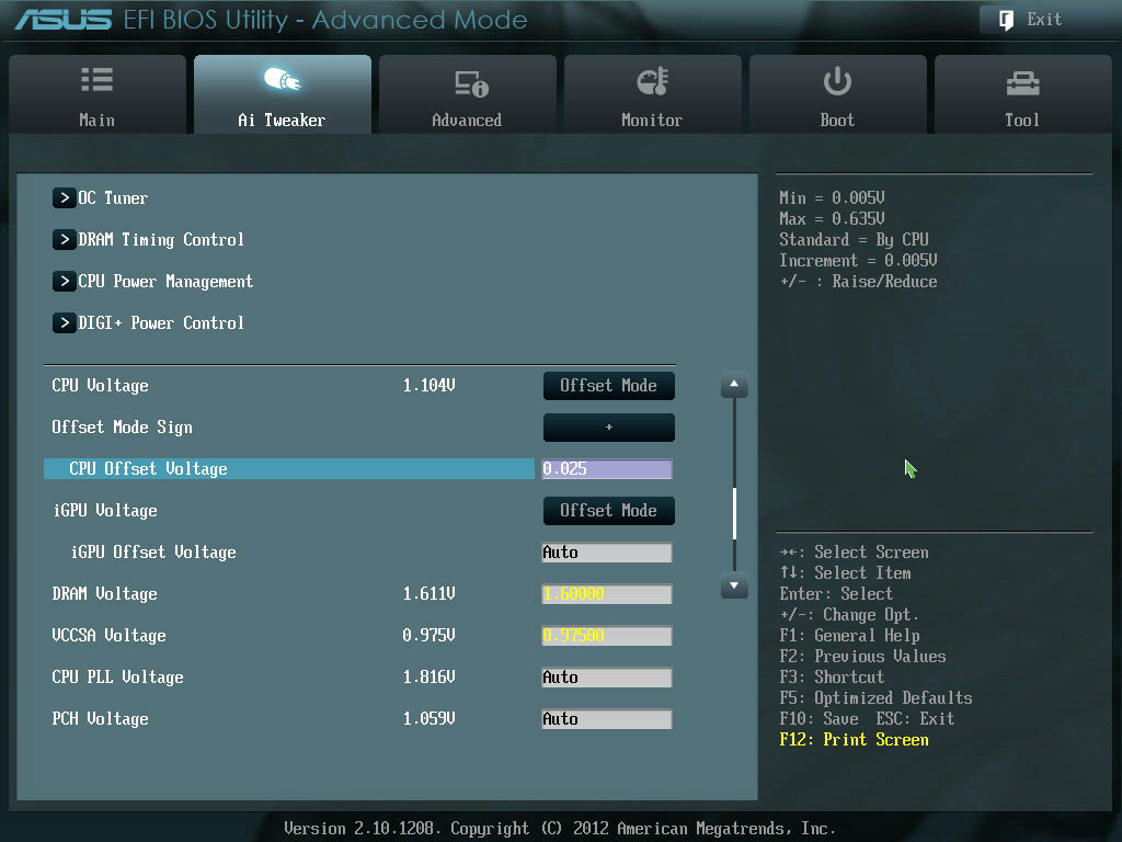

Регистрация: 03.07.2006
Пару лет назад был приобретен i7-2600K и вставлен в мат. плату Asus P8Z77-V Pro без сброса биоса. До этого на мат. плате стоял i5-3570K, (разогнанный до 4500 Ghz.), 16 ГБ памяти (Samsung original 4x4 GB.) на частоте 2133 Ghz. с уменьшенными таймингами. Напряжение на процессоре было немного увеличено (где-то на 0,025v.), на памяти - 1.6v. BIOS один из первых (1504), TPU и EPU выключены.
В общем, i7-2600K бодро завелся, уверенно прошел тесты, и я решил сбросить биос. После сброса загрузка прерывалась с загоранием светодиода DRAM_LED (т.е., как я понимаю, на этапе инициализации памяти). С помощью i5-3570K восстановил прежние настройки биоса, поставил i7-2600K - работает. Сбросил биос - не работает. Тогда времени возиться не было, плюнул и поставил обратно i5-3570K (благо на все мои задачи его с головой хватает). Вот так и пролежал возможно хороший проц без дела.
Собственно, в чем вопрос: это полудохлый процессор или возможны варианты?
