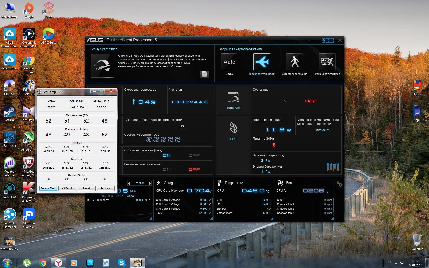

У кого какая температура, в простое. ? У меня 50 градусов :facepalm: :bandhead:
Может, из-за того что на CPU 200 оборотов кулера, а корпусные вертушки материнка отключает в простое.
На скрине видно
ну так перепроверь сам. :-) может и из-за этого.

F@tality
Ну так вы сами включили режим производительности в утилитке, она, наверное, и поотключала все энергосберегайки. У меня тоже все вертушки еле крутятся, 30-35 градусов в простое.
а что 50 градусов это много?
у меня 60 градусов, но вентиляторы материнка совсем останавливает, сам там настроил
тоже самое. камень пока без скальпа.

antiOVER писал(а):
это уже дохрена для простоя
это как настроить, если я настрою чтобы вертушки на 80 градусах начинали крутиться - то будет в простое 80°
и простой не совсем простой - просмотры стримов без аппаратного ускорения неслабо грузят проц
