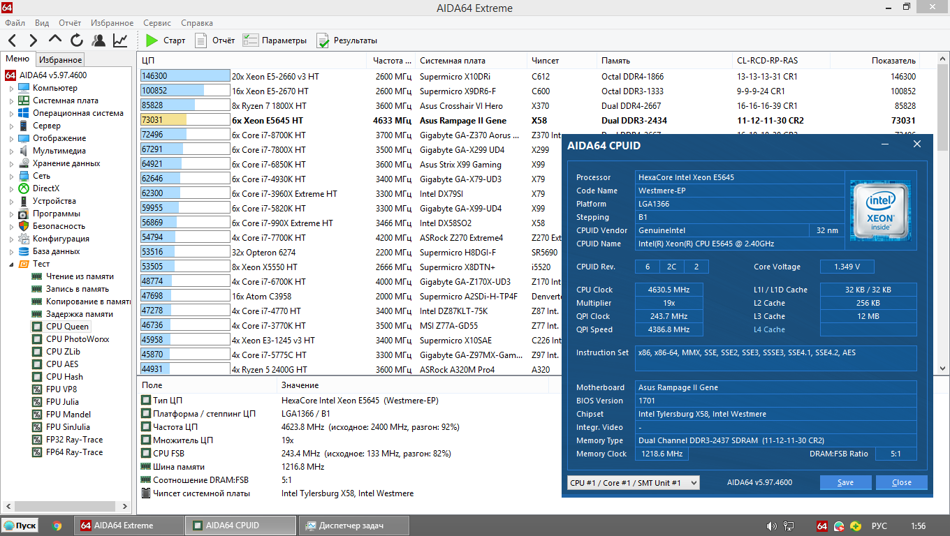

Регистрация: 10.01.2018
https://cdn1.savepice.ru/uploads/2018/7 ... 4-full.png :haha:
xeon E5645 без всяких танцев с бубнем по разгону на оперативке kingston hyper x 2400mhz 2 по 4gb в двухканале на asus rampage 2 gene :dance:
рекорд2.png [ 205.98 КБ | Просмотров: 1367 ]

У меня на 2500 МГц запускается и тесты проходит. Мать тут не причём, нужен проц с годным КП. Ваш проц взял 4630 МГц на чуть меньше 1.4 вольта под нагрузкой? А то у меня для 4270 МГц столько просит (и даже чуть больше). На 2400 МГц с такими таймингами есть условная стабильность у меня:
по идее танцы начнуться, когда добавится 3 планка или 8ки по памяти, там уже не улетишь по шине так далеко. + у тебя не видно какая частота по контроллеру памяти.
