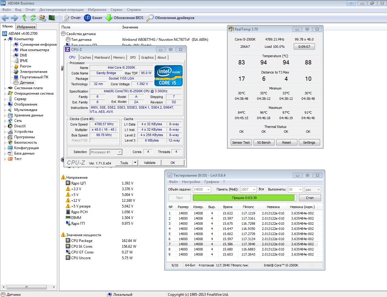

Всех приветствую.
Тестирую на разгон 2500К на матплате Intel DZ77RE-75K под радиатором Zalman CNPS10X Flex с вертушкой на 75 CFM.
На данный момент результаты такие:
2500K@4800.png [ 161.36 КБ | Просмотров: 1585 ]
Хотелось бы пойти дальше, но дело в том, что все это происходит на довольном печальном блоке питания FSP 500 Вт, который имеет только 4 пина из 8-ми на питание процессора и по 5+3,3 выдает вроде как максимум 120 Вт. А поскольку CPU Package по данным AIDA уже больше 160 Вт, я начинаю беспокоится за жизнь матплаты и БП.
Вопрос: стоит ли беспокоится или, как часто бывает в таких случаях, AIDA показывает бред? Тогда более общий вопрос - стоит ли на таком БП дальше гнать (без повышения напряжения) или поискать более мощный БП?

maks kein
питание на проц в основном идет с линии 12в, т.е. даже такого БП должно хватить, если он конечно не сильно греется. да и проц я полагаю не постоянно со 100% нагрузкой робит?
радиаторы на МП греются?
а так конечно выше лучше не гнать 4,8Ггц при 1.4в это уже прилично.
на айду можно особо не смотреть - там все очень приблизительно.

maks kein
Запусти линкс 0.6.5 с задачей поприличнее, хотябы 20000 и более 10 минут. Проц в троттлинг улетит.
